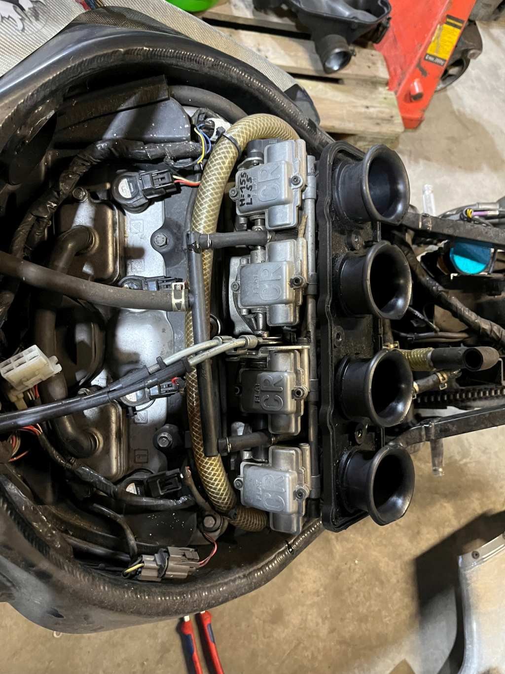

Hatte mir Gestern ne ZX9-C mitgenommen da ich grad nen Anhänger hatte.
Zerlege die Für Teile, Technisch gut, Optisch etwas verbraucht.
Überraschenderweise steckte da ein Keihin Flachschieber. Scheint einer aus dem Zubehör zu sein, ohne Choke, mit TPS Sensor. Dieser ist mit Platte an der Airbox verbunden Ist die Adapterplatte gleich bei ZXR und ZX7RR gleich?

Ich glaube von der 9er-C passt kaum etwas an die ZXR. Was auf den Bildern auffällt, hatte die 9er damals schon Einzelzündspulen?
SLS wurde auch "kurz"-geschlossen. Und die Gartenschläuche... naja...

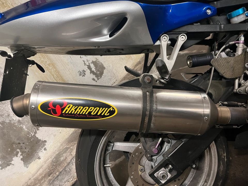

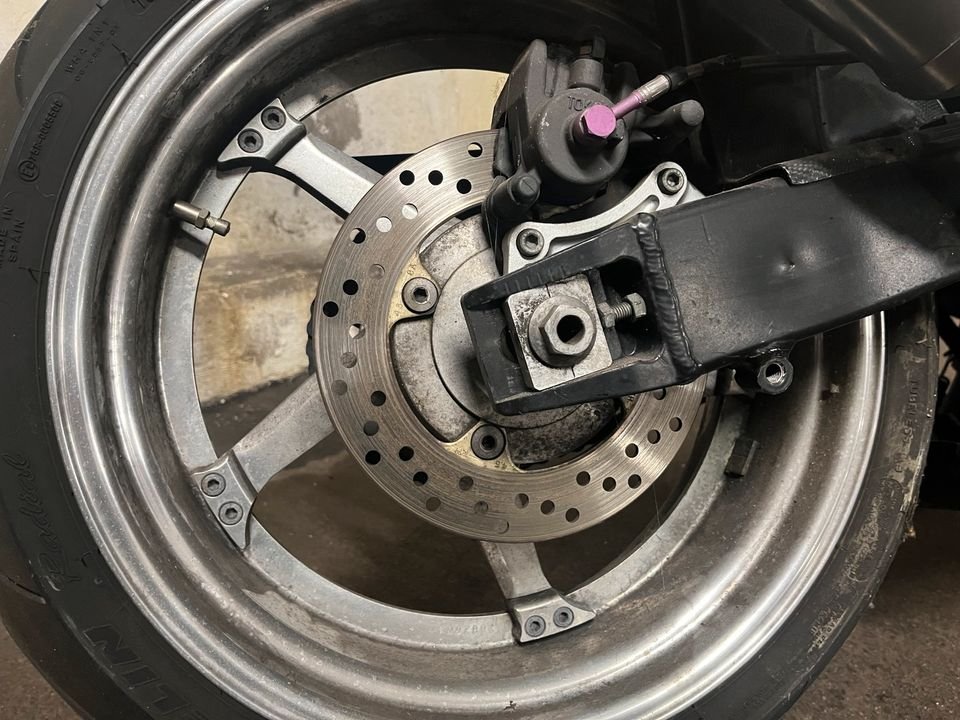

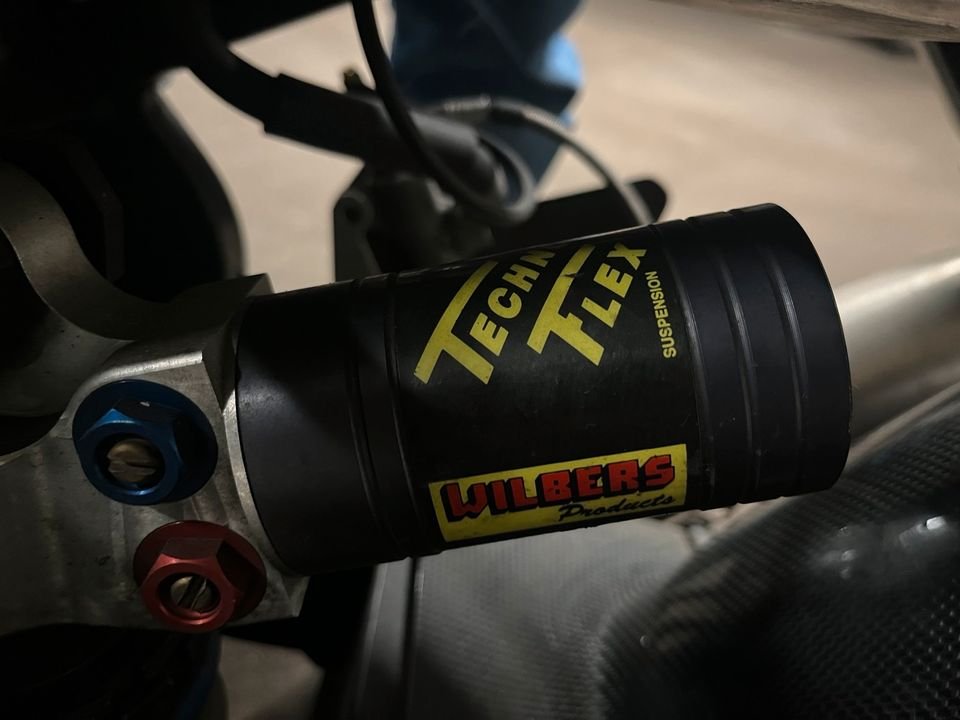

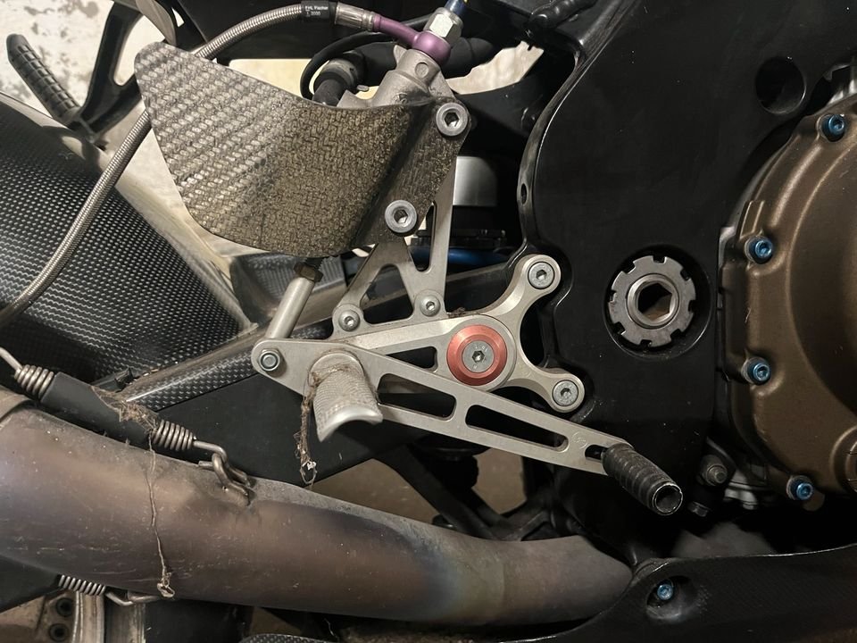

Ich hab die nur gekauft zum Schlachten und etwas Spielgeld zu generieren
Eingebaut ist:
Phönix Räder (3,5 und 6,25) Akrapovic Komplettanlage Wilbers Federbein MR Rastenanlage Überraschender Weise ein FCR41 aus dem Zubehör mit TPS und Adapter an die ZX9 Airbox Der Gartenschlach ging von der Motorentlüftung zur Airbos. Bis auf das Material gut gemacht

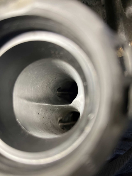

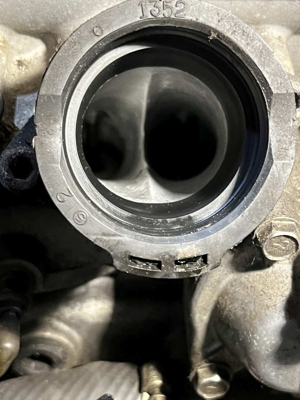

Irgendwie ist der Einlass ziemlich Glatt. War das Serie oder war da Jemand dran?

Ich glaub eher da hat sich jemand sehr viel Aufwand gemacht und Geld über gehabt. Läuft sie denn?
Der 41er FCR passt halt auf keine ZXR. Finde den für den 9er Motor schon recht groß oder?

Did 9er hatte schon Einzelzündspulen.
Die Gaserkennungsstellung wird wohl für die doppelte Beschleunigungsumpe sein. Sollte zu einem Magnetventil gehen.

Hat nur eine Beschleunigerpumpe, die Werte werden für den TPS Sensor am Vergaser sein.

schau dir mal die ventilführungen an. wenn da jemand drann war sind diese meist auch angekratzt.
evtl. auch nur die kante zum gummi, was ja gut wäre.
Re: Gestern ne ZX9-C für Teile gekauft...
Verdammt, nicht in den Ansaugkanal geschaut

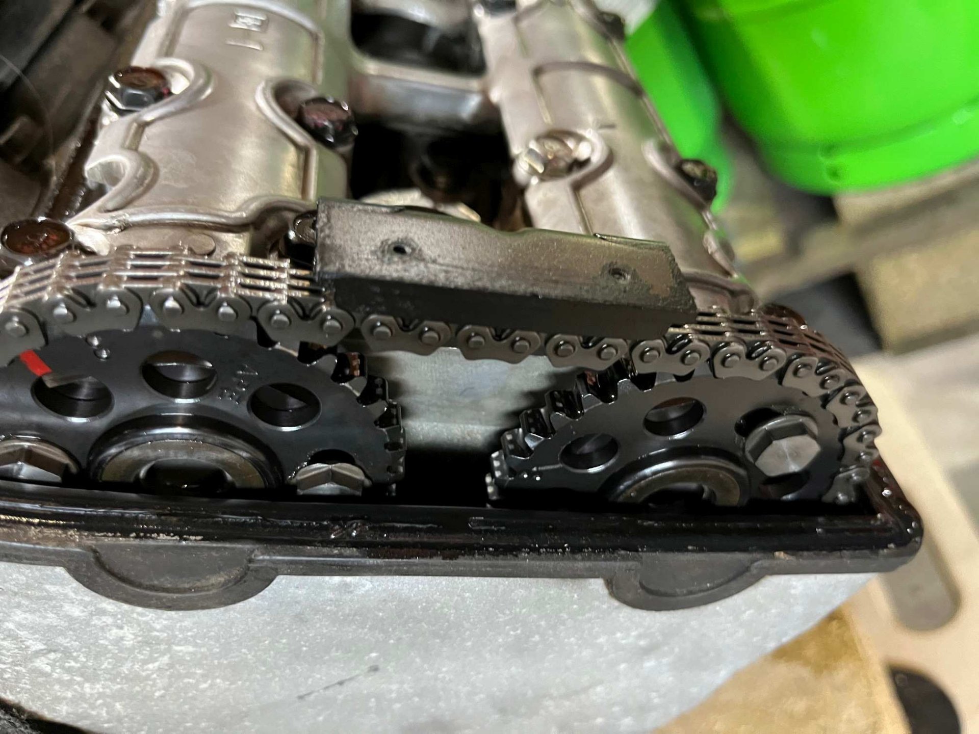

Hatte mal den Ventildeckel abgenommen. Einstellbare Nockenräder, wahrscheinlich Zubehörnocken?

Es gab kein Racing kit für die 9er, oder? Da die Räder selbst von APE sind, denke ich, die Adapter auch, so dass wahrscheinlich Standardnockenwellen umgepresst wurden
Vorhin mal in den Einlass geschaut
Die Führungen sind auch bearbeitet

Hab nachgemessen, von der Höhe und Grundkreis sind es SeriennockenwellenWalnussbaer hat geschrieben: ↑28 Jan 2024 11:44Es gab kein Racing kit für die 9er, oder? Da die Räder selbst von APE sind, denke ich, die Adapter auch, so dass wahrscheinlich Standardnockenwellen umgepresst wurden
