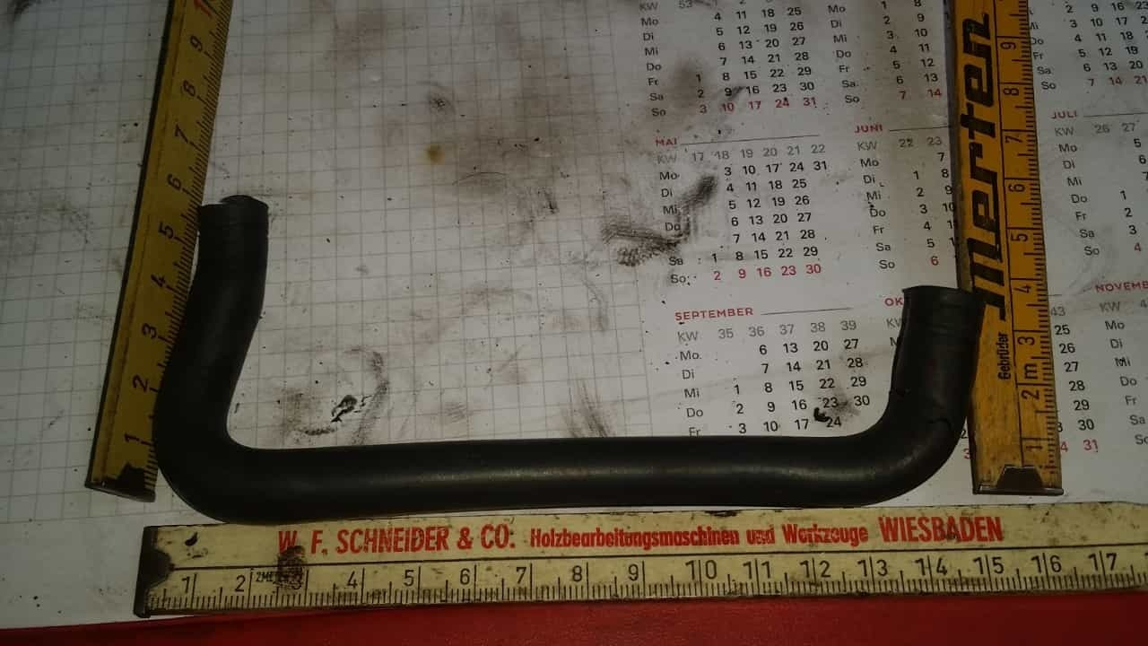

musste letzten feststellen, das mein Spritschlauch Ersatzteil-Nr.: 921901350 defekt ist.
Bei dem Spritschlauch handelt es sich um einen Formschlauch, welcher aussieht wie ein U.
Leider gibt es einen solchen Schlauch nicht mehr. :hammer:
Als ich schonmal einen defekten Schlauch hatte. konnte ich übers net einen vergleichbaren Schlauch schießen. Leider habe ich keine Ahnung von welchem Bike der Schlauch war. Ein Bild von diesem Schlauch habe ich angefügt.
Was macht die Community?
Es handelt sich um einen Schlauch mit einem 8 mm. Durchmesser.
Hat jemand Kenntnis über einen vergleichbaren Formschlauch?
Weiß jemand wo ich entsprechende rechtwinklig, spritbeständige Fittings bekomme, um einen Formschlauch selbst zu bastel?
Besten Dank.

Beitrag von Kutscher »
https://www.turbozentrum.de/Biegespirale-13mm
hab mir mit sowas beholfen, wird unterm Tank knapp aber passt
