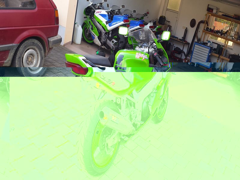

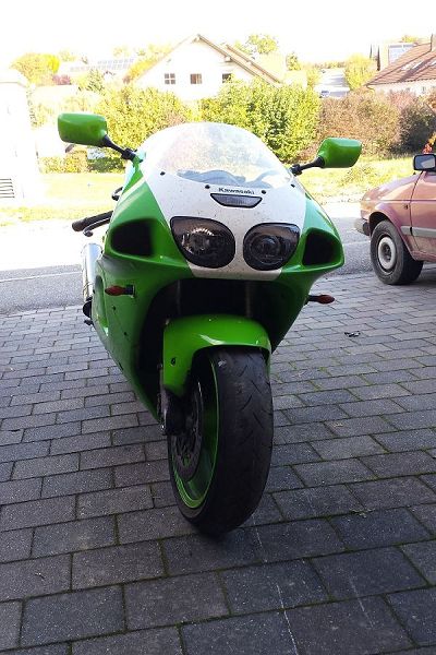

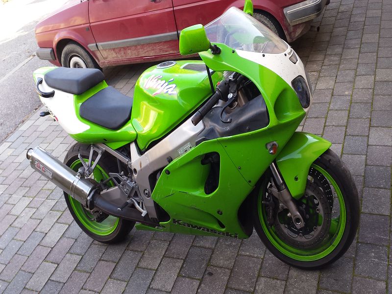

So, und das ist sie nun die Gute :clown:
k-k-7er 4.jpg (60.54 KiB) 66021 mal betrachtet
k-7er 3.jpg (122.44 KiB) 66021 mal betrachtet
k-7er 2.jpg (129.14 KiB) 66021 mal betrachtet
k-7er 1.jpg (113.6 KiB) 66021 mal betrachtet

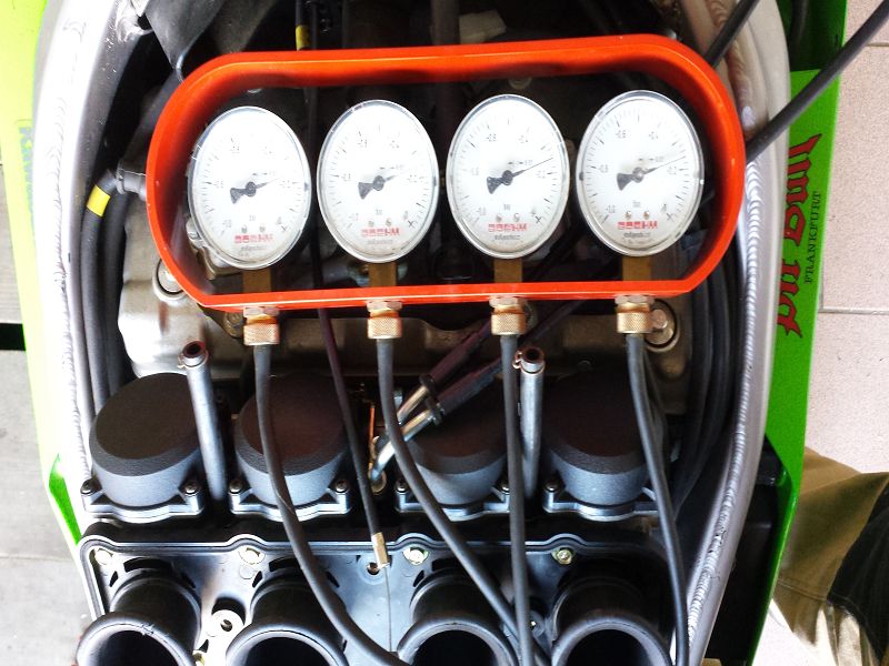

Dann gleich mal den Synchrontester geholt und synchronisiert. Lief sehr schön, aber brach beim Gaswegnehmen kurz auf ca. 700 1/min ein um sich ein paar Sekunden später wieder auf ca. 1000 1/min zu fangen.
Vermutung Leerlaufgemisch zu fett. Also Vergaser nochmal von den Stutzen runter und Gemischschrauben 1/4 Umdrehung zugedreht.
Wieder gestartet und läuft perfekt. Hält super Leerlauf.

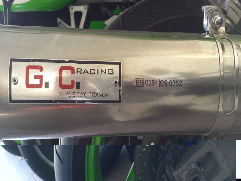

P.S. Hat jemand von euch schon mal was von dem Topf gehört? Kann dazu nirgendswo etwas finden. Außer in einem Hondaforum, wo ebenfalls jemand was dazu wissen will. Aber keiner weiß was.
Hat einen drehbaren Flansch und entnehmbaren DB-Killer (der leider fehlt)

Der Pott müsste so ein Ami Teil sein wie Two Brothers und so...Die E-Nummer passt irgendwie nicht, vor allem warum sind zwei Aufgelasert? 3051+3052??

Ach ja, seltsames Teil der Pott, gell???
