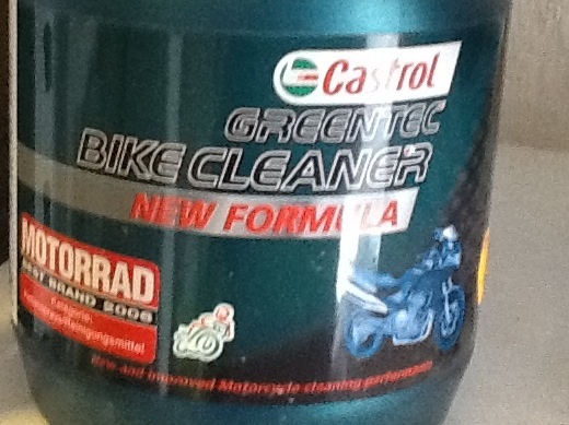

Alles was lackiert werden soll gründlich reinigen und von Kleberesten und sonstigem befreien.
Ich habe hierfür erst Terpentin Ersatz
genommen. Normales Benzin geht auch. Anschließend mit Greentec Bike Cleaner
nochmal sauber gewischt.

deine oberflächenbehandlung vorm lackieren ist, vorsichtig formuliert, nicht optimal 8)

wenn ich das richtig gelesen hab, hast du die teile vorm lakken mit diesem bike-cleaner behandelt.
eigentlich wischt man vorm lakieren mit silikonentferner drüber.
es schadet auch nicht vorm schleifen gründlich zu reinigen, da silikon oder fette ins material reingeschliffen werden.
es gibt hier im forum aber mindestens einen fachman der das richtig erklären kann.
....wobei es für mattscharz aus der dose wurscht ist. das ist eh das endstadium für die möhre :roll:

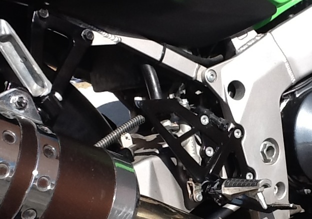

Habe übrigens die Fusrastenanlage auch noch schön geschwärzt....:) Beide Seiten natürlich. Und der Sozius hat jetzt auch schöne Schwarze Steigbügel.

Fußrastenanlage Bremse

Ich glaube das du dir sehr viel mühe gegeben hast aber ich denke das du an der farbe auf der Rastenanlage vorne wie hinten nicht lange freude haben wirst, ebenso an Brems und Kupplungshebel. Wie hast du die vorbehandelt. Allu Lacken ist immer sone sache ich denke das wird schnell wieder runter rubbeln, platzen und ob das denn noch gut aussehen wird??? Aber dir muß es gefallen.
Ich weiß auch nicht wie dein alter Lacksatz vom zustand gewesen ist aber ob du dir damit einen gefallen getan hast.

Ich hoffe das hält nen bisschen länger. Hab's runtergeschliffen und lackiert. Hatte auch meine Bedenken aber dachte mir wenn's nicht hält oder in einem Jahr Kacke aussieht dann hol ich mir neue Brems u Kupplungshebel. Rastanlage wird schon schwierig. Aber in der Bucht gibt's die auch hin und wieder für nen Appel und nen Ei.
Immer positiv denken . :)

Die Hebel sind nach 3x mitm Handschuh anlangen schon pottig,
du hast die ja ernsthaft lackiert,
das haette ich nicht geglaubt,
wenn ichs nicht gesehen haette.
An dieser Stelle des Bikes haelt weder Eloxal noch Pulver noch Wassertransfer
noch sonst irgendwas.Und Lack ist in der Aufzaehlung noch das schwaechste Glied.
Schade um die Arbeit und die Zeit fuer die Hebel.
Re: Meine Lackierarbeiten
Wo er recht hat...
Die Rastenanlage kannst auch einfach pulvern lassen. Dann geht das auch.
Eloxierte Hebel halten noch am längsten und die gibts für rund 30€ aus China :mrgreen:
