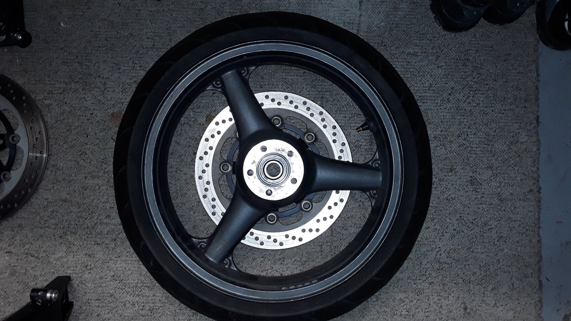

Vorderrad
Hier schon mit Zxr Bremsscheiben. Die Scheiben passen ohne weiteres in Lochkranz und Kröpfung.
Nur die Distanzhülsen müssen geändert/gefertigt werden
Für links (anstatt der Tachoschnecke) Länge 27mm und rechts 21mm. Alle anderen Maße wie Original, also 32mm außen (gleiche Simmerringe), 25,1mm innen.
Flansch links 38mm, rechts 40mm und etwa 5mm dick.
Nachteil: Tachoschnecke ohne weiteres nicht möglich.

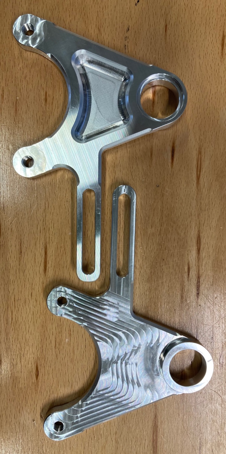

Hab ich erst vor einpaar Wochen gemacht. Auch für die ZX6 Scheiben.
Moment wird am Bobbin abgestützt.
Sattel ist von Aliexpress
https://de.aliexpress.com/item/10050064 ... pt=glo2deu

Kratzi, das ist so gut und einfach, dass ich gar nicht dran gedacht habe. Für mich sieht jedes Problem wie ein Fräs-, Dreh- oder Schweißteil aus haha.
Ich war aber schon fortgeschritten und habe hoffentlich eine universelle Lösung.
Windy, sehr nette Teile. Wahrscheinlich noch leichter als die Dunbar Teile. Sehr Rennmäßig.
Wenn der Teil mit dem Langloch die Momentabstützung ist, bin ich auch beruhigt was die Haltbarkeit meiner Version angeht.

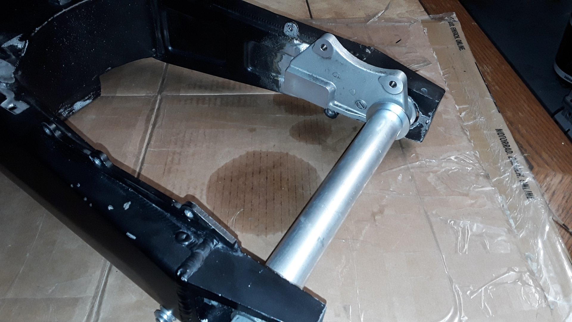

Soll alles kontrollunauffällig und straßentauglich bleiben. Hatte länger schon einen zx6 Sattel mit Halteplatte im Regal liegen, weil jemand unter einem Zxr Video mal sagte die passen ohne weiteres und sind leichter. Beides so halb wahr.
Zx6 Anlage passt vom Achsdurchmesser. Bremssattel mit der richtigen Distanzhülse auch an der richtigen Stelle.
Die Zxr Schwinge hat nur kein Gegenstück zur Momentabstützung der Halteplatte (Zx7r hat es).
Daher so ein Teil gefertigt
An der Schwinge
Die Halteplatte mit der Nut zur Momentabstützung
Links die Alubuchse im Achsdurchmesser ist eingepresst und setzt die Platte 3mm zum Rad hin um etwas mehr Abstand zur Schwinge zu haben. An der Bremssattelaufnahme wurden 3mm abgefräst zum Ausgleich.

Zur Verarbeitung
Die Abstützung ist Alu 6082, die Schwinge vermutlich 5083, das hat jmd hier mal für den Rahmen ermittelt. Zusatz war 5187.
Ist alles gebräuchlich und kompatibel. Zur Sicherheit trotzdem vorher eine Schweiß- und Biegeprobe:
Die Abstützung ist wahrscheinlich überdimensioniert und extra nah am Rand des Schwingenprofils geschweißt, da die Schwinge zumindest innen ziemlich dünne Wandstärken hat.
Gegen Verzug vorher mittels Alurohr vorgespannt:
Nach dem Schweißen war die Schwingenöffnung 1mm enger. Mittels Wabenheber um 2mm geöffnet, da das original Rad immer etwas stramm saß.
Das Kettenspannen wird nicht beeinflusst. Dafür waren die 3mm extra Platz hilfreich.
Rad ganz vorn:
Rad ganz hinten:
Mechanisch fertig mit Original Rad
Im Frühjahr Strahlen und Lackieren. Dann sollte es wie Original und unauffällig aussehen.
Die Originalteile/bremse sind ohne weiteres verwendbar.
Beiträge: 3136
Re: Leichte(re) Räder für die Zxr
Servus,
deine Ausführung ist wirklich toll und ich tu mich jetzt echt schwer mit Kritik.
Schade ist, dass Du zwar das selbe Prinzip von Kawasaki übernommen hast, das aber an sich schon sehr nervig ist.
Das reingefriemel vom Hinterrad ist so, selbst mit festen Buchsen in den Rädern, immer noch mega nervig.
So hatte es meine ZX-10R auch, daher weiß ich von was ich schreib.
Hättest Du in den Sattelhalter beim Schiebestück ein Langloch reingemacht und eine Schraube in dein Schweißteil, bliebe der verhasste Sattelhalter an Ort und Stelle beim Radwechsel.
Dennoch ist Deine Arbeit von hoher Qualität ! :thumpsup:
Beiträge: 3136
Parodius4 hat geschrieben:
30 Jan 2026 21:44
Danke, ich hätte die Momentabstützung noch etwas geändert (stabiler), aber mein Spezl wollte das so mit der Begründung es sei nur eine Notbremse. Okay...
Da er das Hinterrad am Prüfstand eh damit runterbremst wird sich bald zeigen ob´s funktioniert :mrgreen:

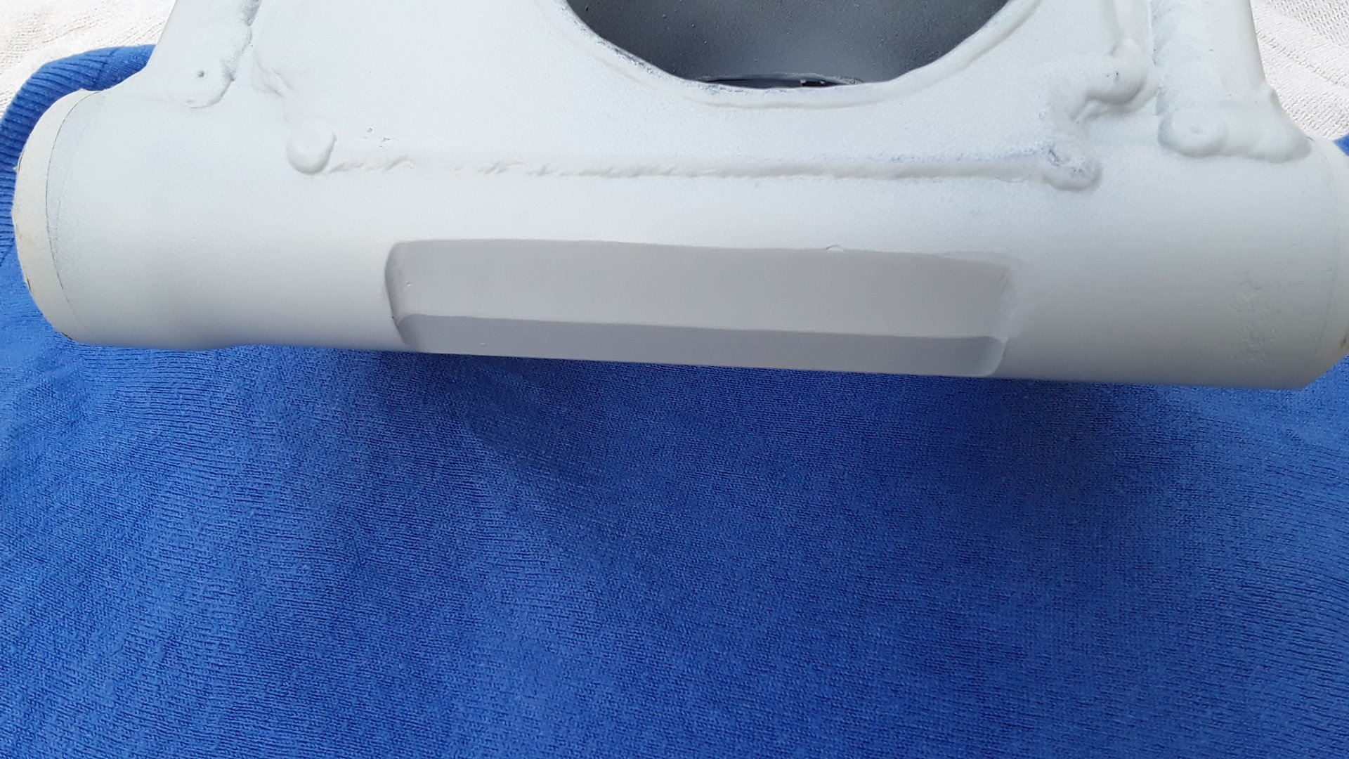

Auffälligkeiten beim Strahlen und Lackieren bemerkt:
Die werksseitige Aussparung an der Schwingenlagerung zum Motor hin war nicht tief genug
Auf dem Bild schon nachbearbeitet. Hier waren Abdrücke von Berührungen mit dem Motorgehäuse. Nicht nur im Lack, bis zum Alu. Nicht beunruhigend tief, aber merkwürdig, da die Position beider Teile ja nicht veränderbar ist.

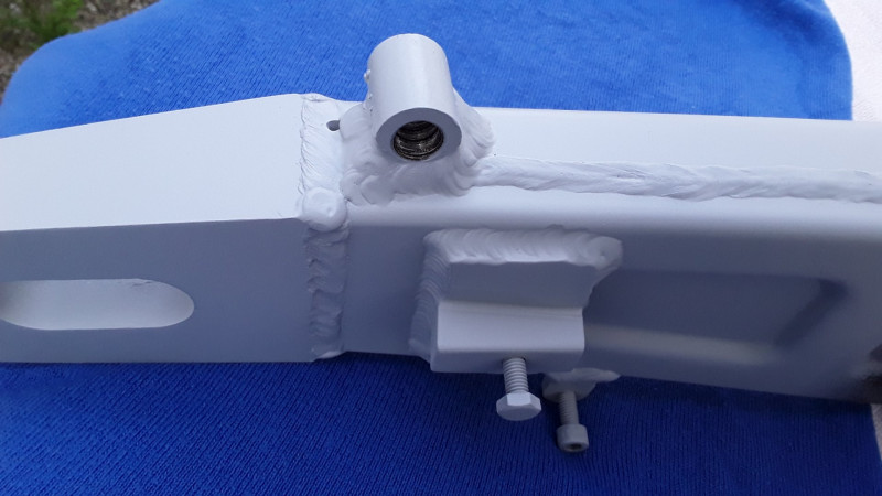

Gewindebuchse an der Schwingenunterseite bei der Radachse
Auf dem Bild auch schon nachbearbeitet. Diese Buchse war nur sehr oberflächlich mit der Schwinge verbunden und hatte schon etwas nach gegeben.
Wer sie wie ich zur Befestigung von Aufnahmen für Montageständer benutzt und auch mal so draufsitzt, sollte die Stelle mal ansehen. So ein angeschwitztes Aluteil kann plötzlich ab gehen.
Bilder mit Grundierung vor dem Farblack. Der Rest der Schwinge ist ordentlich verarbeitet, besser als meine Ersatzschwinge. Obwohl einige Nähte automatisiert aussehen, hat Kawasaki da wohl unterschiedlich gefertigt.
