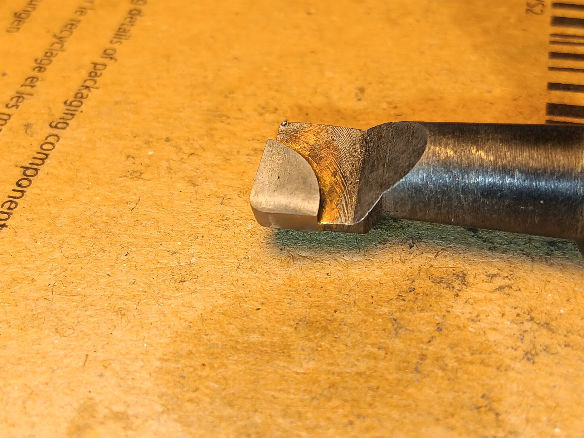

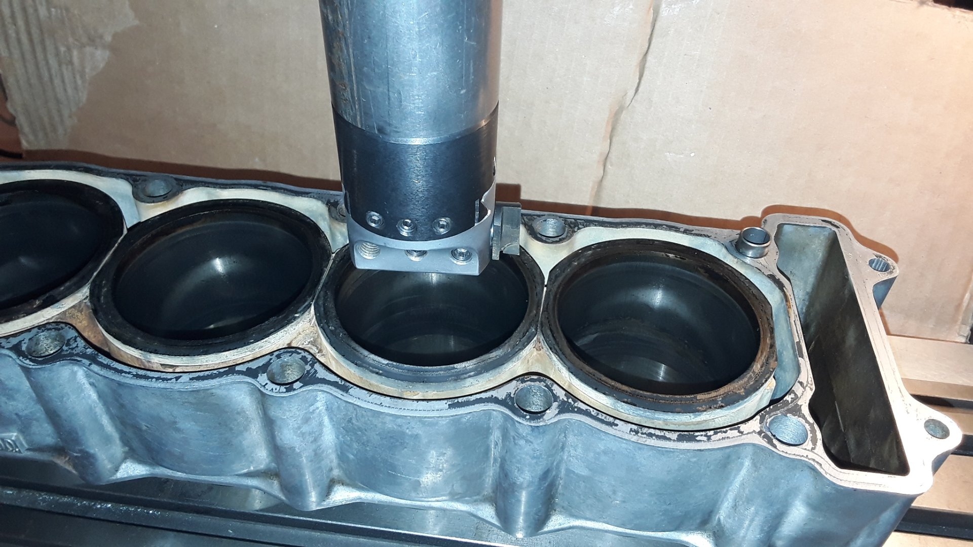

Bohrwerkzeug und Zylinder mit dem Klemmer an Nr. 4

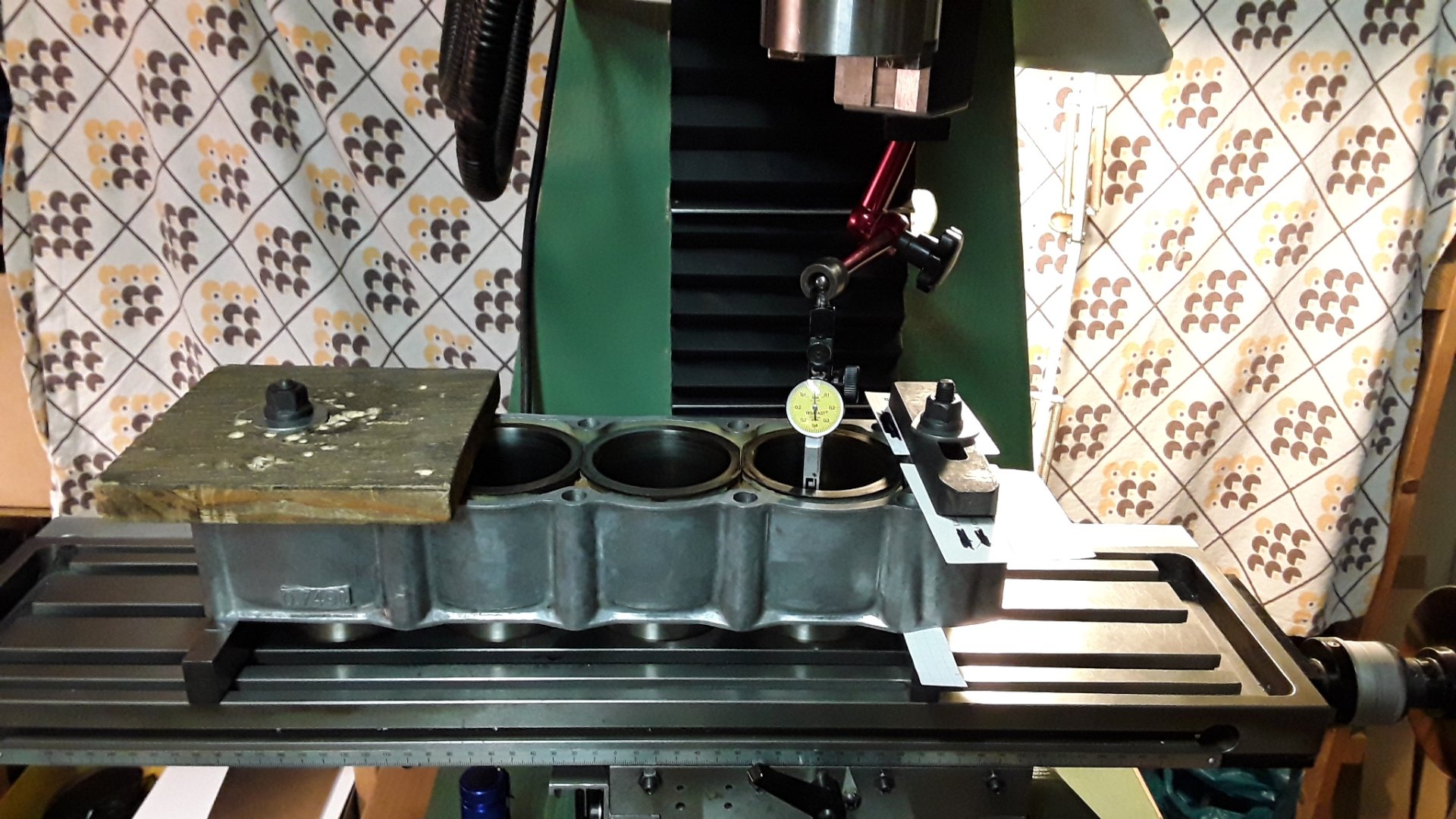

Es ist ein 0815 Bohrkopf mit selbstgemachter Verlängerung, um bis nach unten zu kommen. Werkzeug ist passend gedrehtes Stück Stahl mit aufgelöteter Hm Platte.
Hier die tatsächliche Aufspannung und das Ausmitteln mit Fühlertaster
Der Zylinder ist auch in der Ebene ausgerichtet, da so eine kleine Fräse nicht steif genug ist um bei allen Arbeiten perfekt gerade zu sein.
Hab glaube ich die 2mm im Durchmesser in 3 Gängen gebohrt. Der Guss der Buchsen hat viel Graphit und schneidet sich ziemlich leicht. Einmal passend eingestellt bei scharfem Schneidwerkzeug trifft man dann das Endmaß verlässlich unter 2/100.
Als passende Zugabe vor dem Honen haben sich etwa 7 bis 8/100 herausgestellt. So verschwinden beim Honen gerade so die Bohrspuren. Hatte eine Zugabe von 12mm probiert, zur Sicherheit, und das Honen dauerte ewig.
Nach dem Bohren

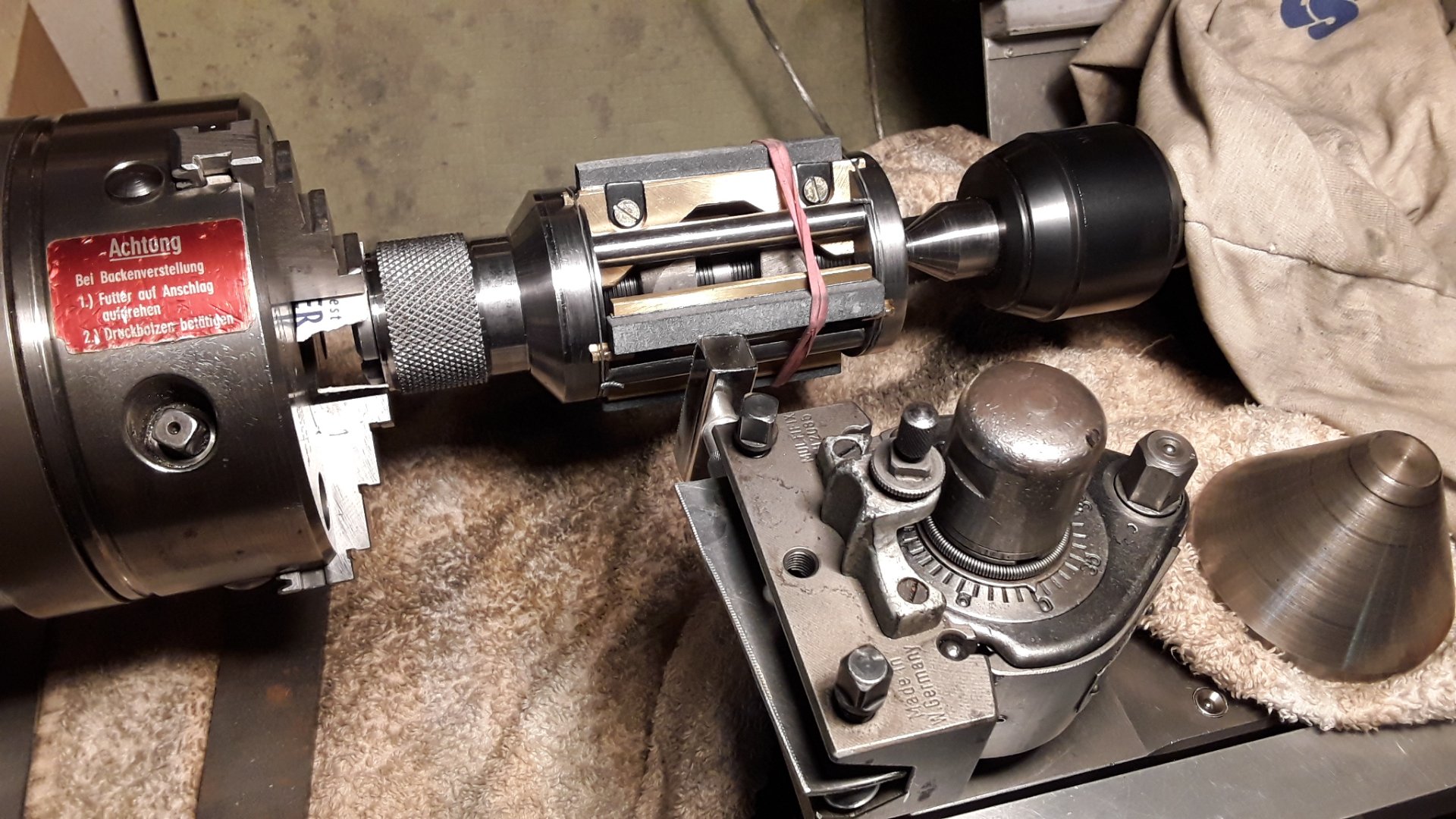

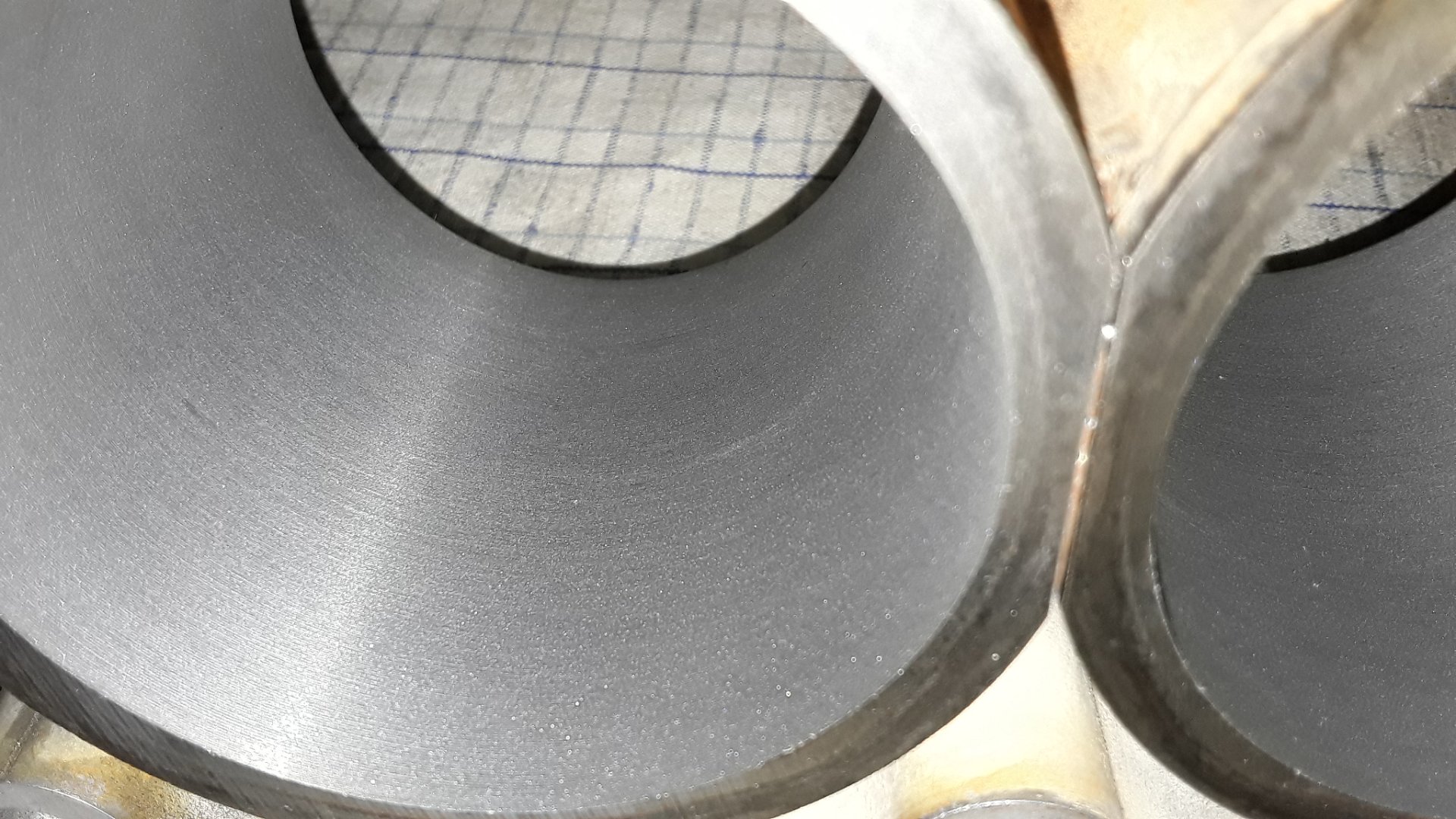

Honen
Das Werkzeug
Auf dem Bild schon in der Drehmaschine eingespannt zum gerade Abziehen mittels Diamantwerkzeug. Keine Ahnung, wie man diese günstigen Honahlen sonst benutzen soll. Bin in dem Gebiet aber Anfänger. Habe 2 Ahlen etwas unterschiedlicher Größe mit jeweils 4 Sätzen Honsteine. Keiner davon wäre ohne Abziehen gerade gewesen.
Einmal gut abgezogen ist es dann aber gut einstellbar und genau im Ergebnis.
Der Aufbau
Alte Aquariumpumpe, Schlauch und Schwanenhals. Als Filter Magneten und Strumpfhose. Würde so auch an einer Werkzeugmaschine funktionieren. Günstig.
Kam noch ein Spritzschutz dazu.
Angetrieben mit einer alten Handbohrmaschine, das reicht von der Kraft her. Es ist eine Art Kugelgelenkstange dabei zum Führen ohne Verkanten. Die Drehzahlregelung etwas modifiziert, um noch langsamer laufen lassen zu können. Dann nur gleichmäßig auf und ab bewegen.

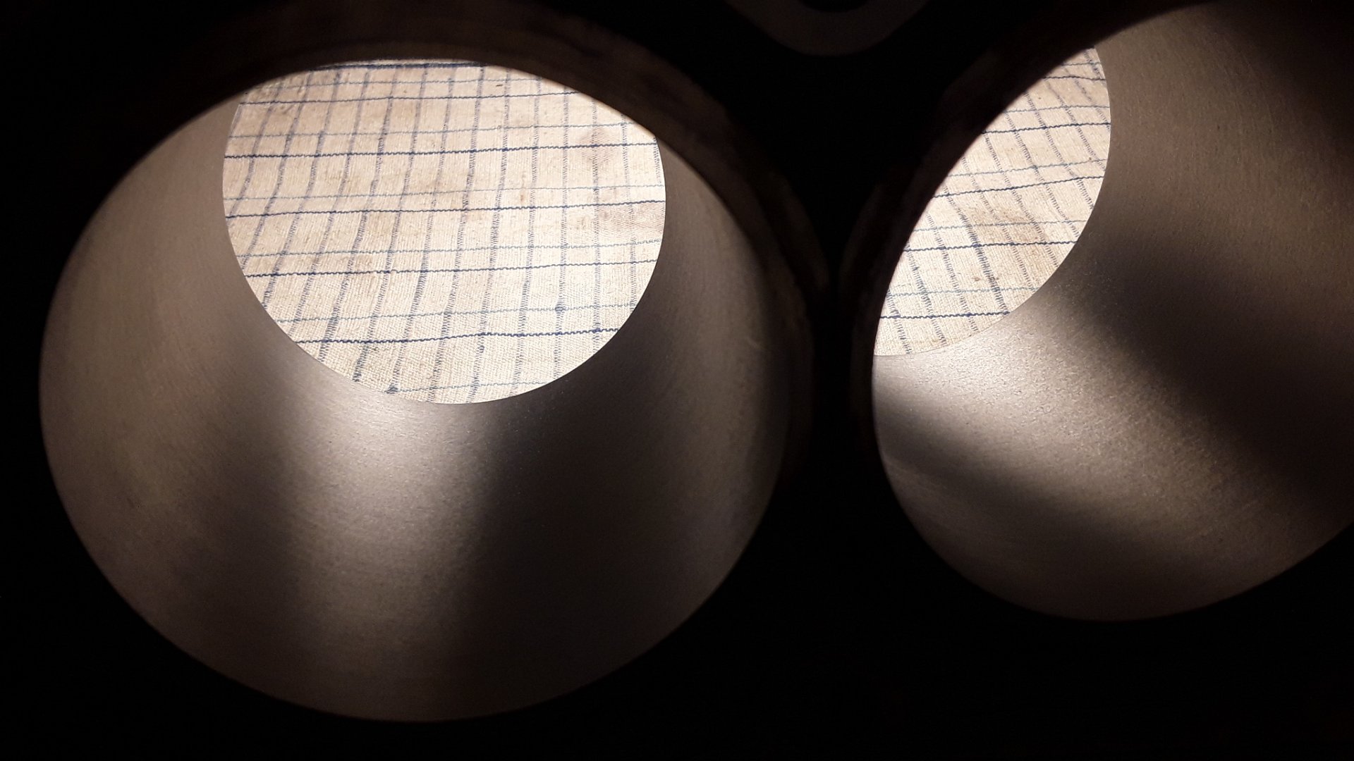

Ergebnis
So ist es zu 99% fertig. Dh das Maß passt aber die Oberfläche wird erst nach dem ganzen Probezusammenbauen und Messen mittels Flexhonbürste und kurzem Nachhonen fertig gemacht.
Die Zylinder sind auf 72,98 Durchmesser gehont, da meine Kolben 72,93 haben. So ergibt sich knapp das kleinste zulässige Laufspiel für maximale Lebensdauer und geringstes Kolbenkippen. So jedenfalls der Plan haha.
Das Maß war mit dieser Vorgehensweise auch amateurhaft zuhause auf 0,5/100 zu treffen, in Durchmesser, Rundheit und Zylindrizität. Gemessen mit Subito. Genauigkeit hauptsächlich wegen des langsamen Fortschritts und so möglichen Korrekturen.
Anfangs bei noch vorhandenen groben Bohrspuren geht es schnell. Die ersten 3 4/100 sind kein Problem. Sobald die Oberfläche sich schließt wird es unglaublich zäh.
Habe wahrscheinlich auch nicht das beste Schmiermittel gefunden. Mit reinem Ksm baut sich sehr schnell Graphitschlamm überall auf und verklebt die Steine. Zugabe von Öl ging etwas besser. Habe später 80er Schleifleinen um die Ahle gelegt, um die Oberfläche immer wieder aufzubrechen. Selbst die groben Steine (120er) polieren sonst nur noch auf Spiegelglanz, obwohl noch griffig.
In den Profivideos geht ein 1/00 in 10 Hüben der Maschine weg, wofür ich manchmal fast eine Stunde brauchte. Der Kraftunterschied kann es allein nicht sein, da man die Ahle gar nicht so fest einstellen kann, ohne zu verbiegen.
Kurz gesagt, sehr mühsam, obwohl die Genauigkeit und Oberflächenqualität Spaß machen kann.
Wenn es dann fertig ist entschädigt das Zusammenpassen.

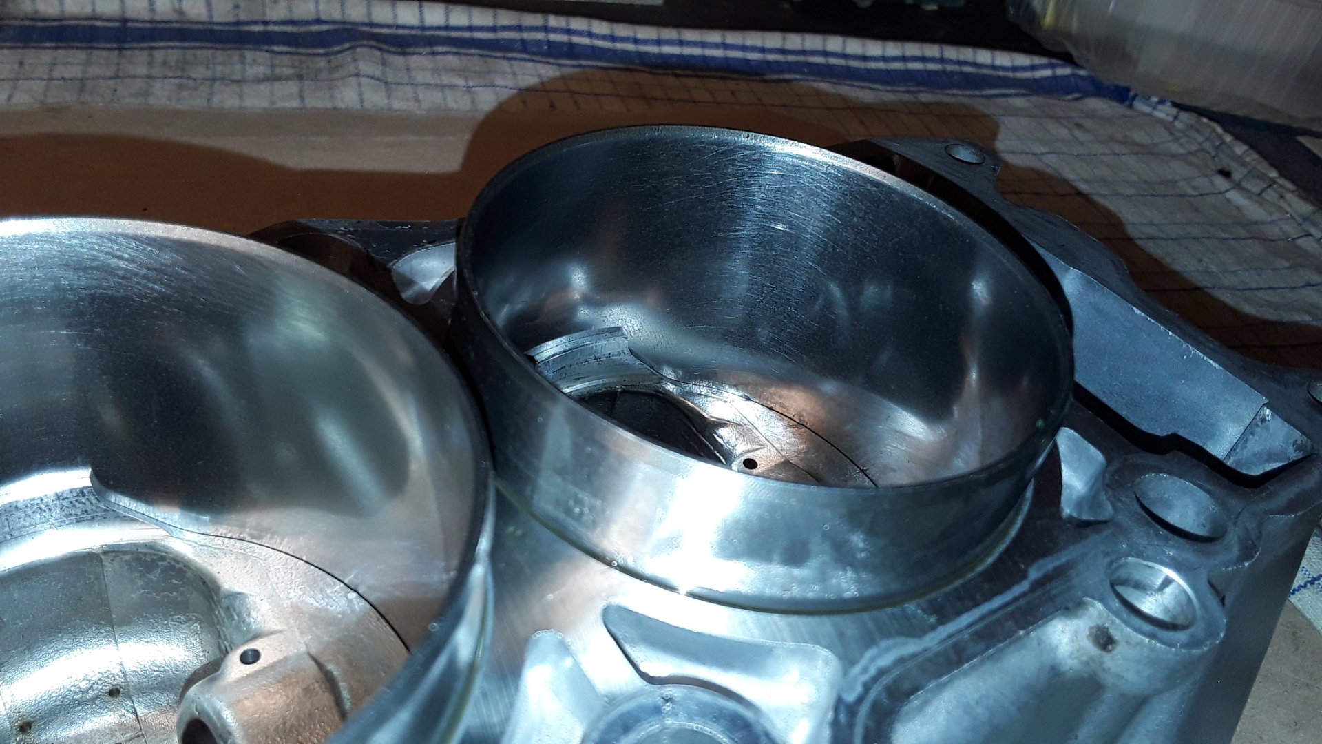

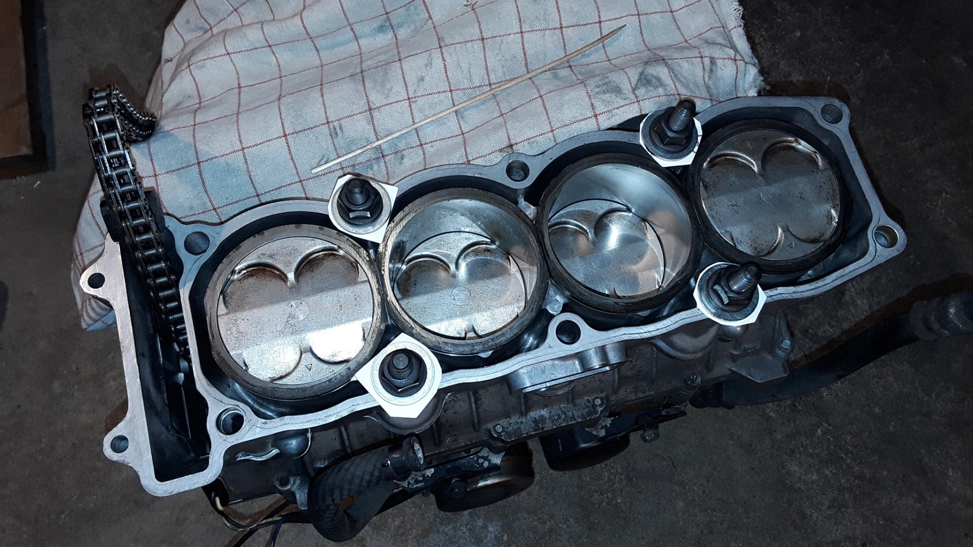

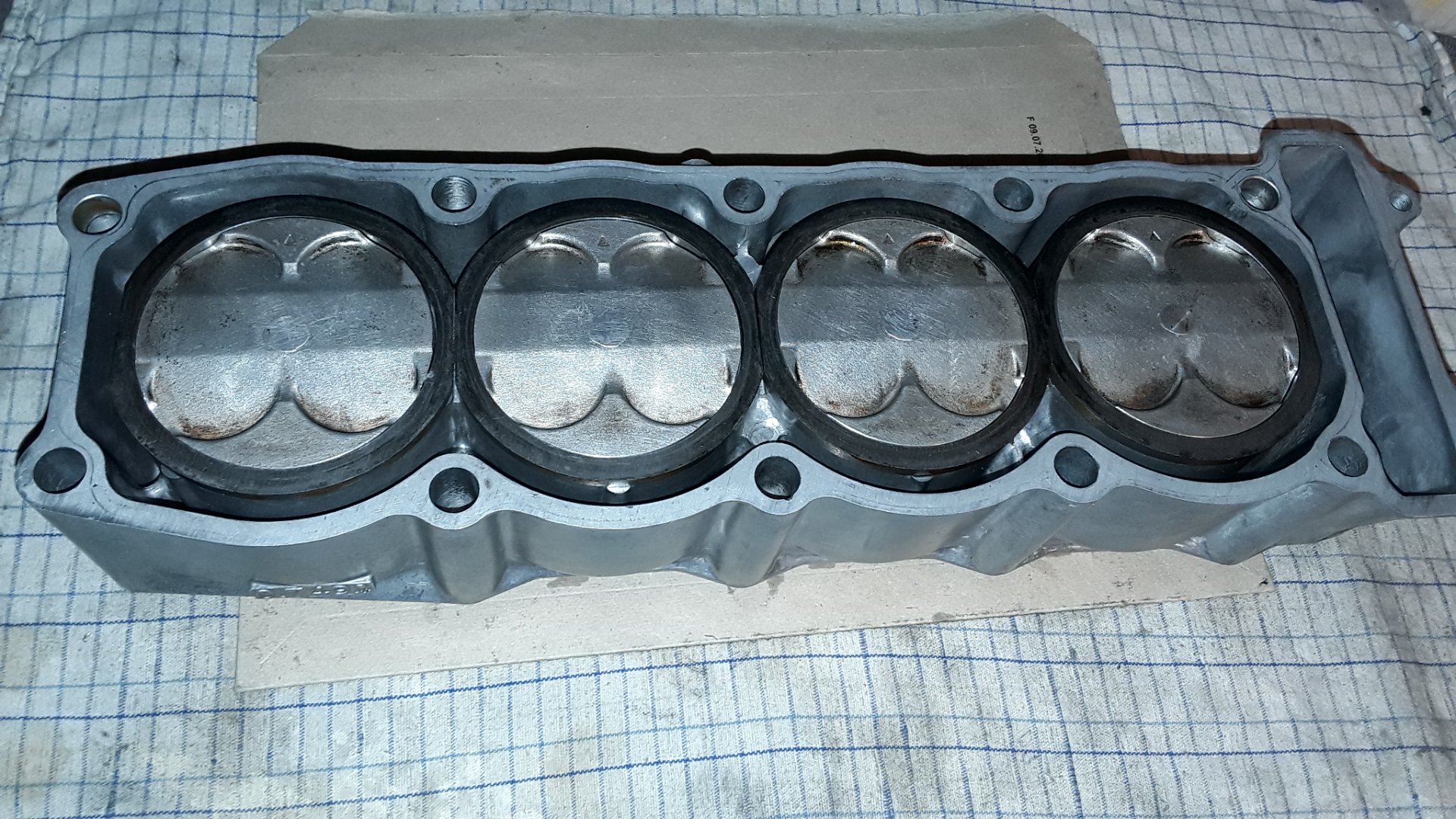

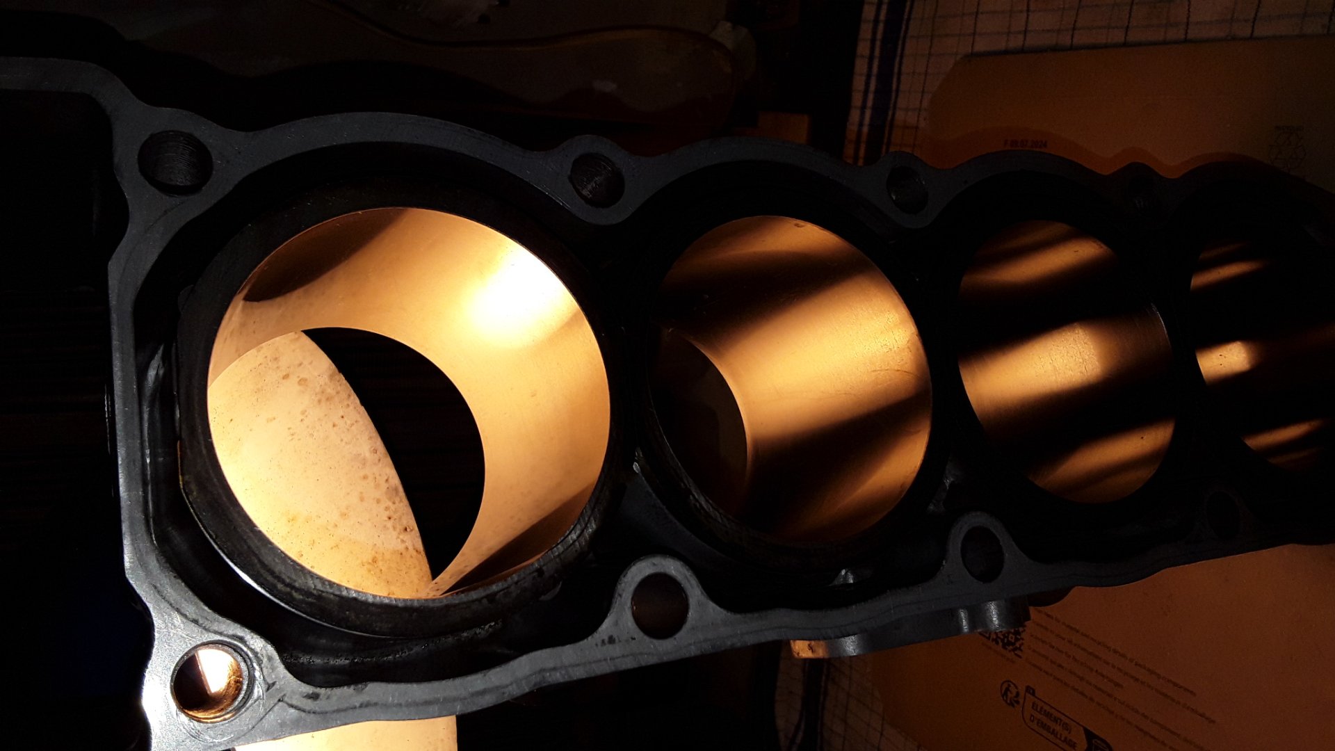

Ok zusammengebaut mit gebrauchten Dichtungen. Fußdichtung zxr750, Kopfdichtung zx9r.
Kleinere Fase unten durch das Aufbohren
Dadurch schwereres Einsetzen der Kolben mit Ringen. Aber möglich. Für den Probezusammenbau erstmal nur ein Kolbenring.
An der Fase sieht man übrigens gut, ob die Bohrung unten mittig heraus gekommen ist.

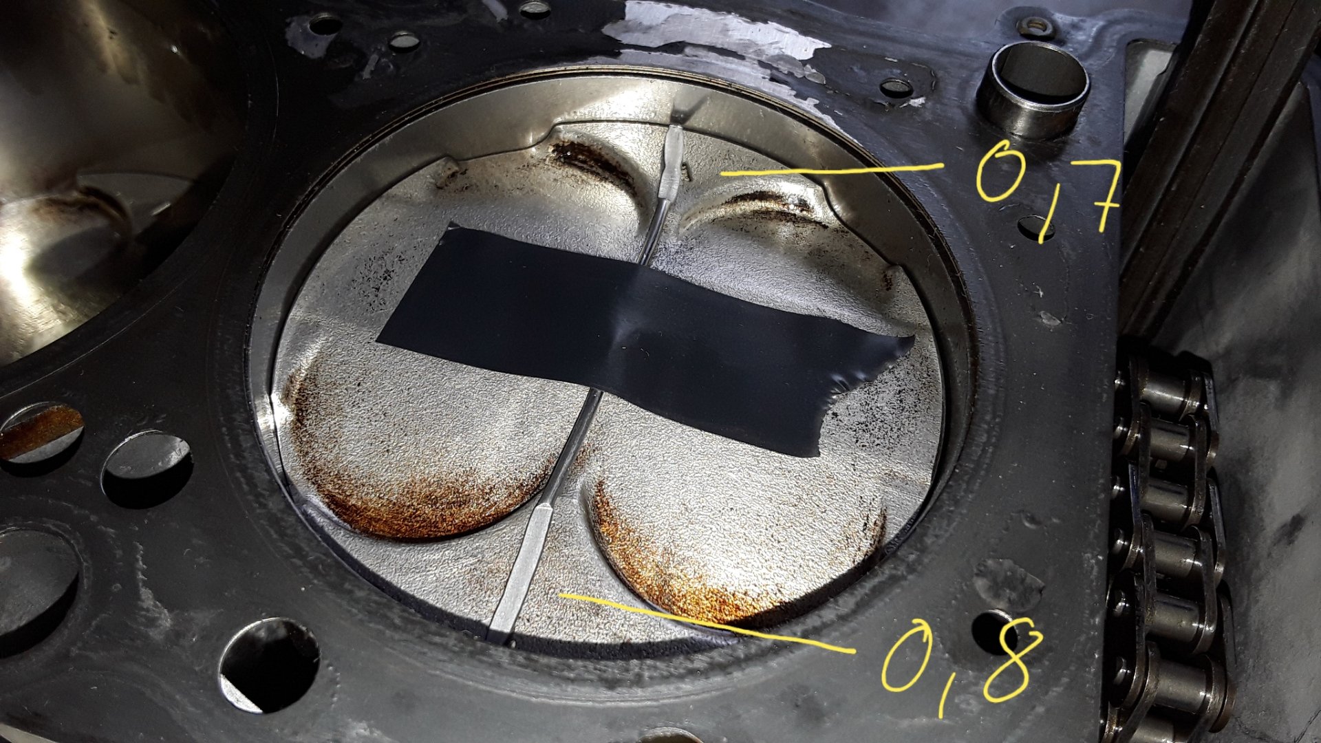

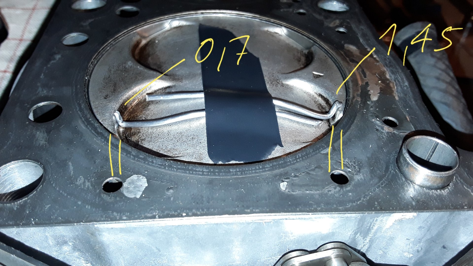

Die Spielmaße
Quetschkante
Bei 12 und 6Uhr also gemittelt 0,75

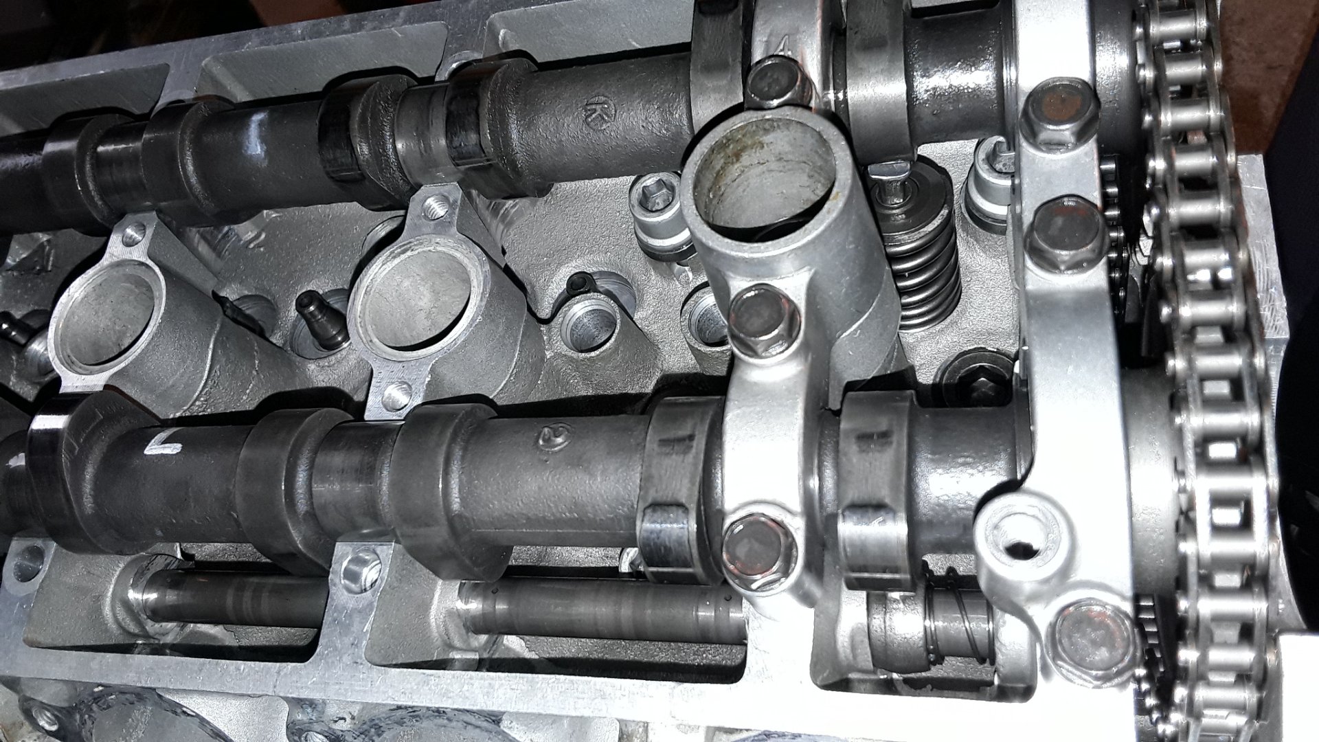

Ventile
Die Maße sind mit L Nockenwellen
Beiträge: 243

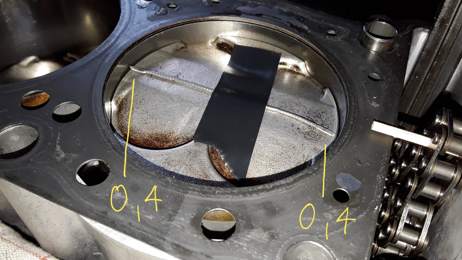

Seitlicher Abstand zur Ventiltasche
Insgesamt selbst mit L Nocken ziemlich viel Abstand zum Kolben. Während die Quetschkante an der vorderen und hinteren Kolbenschulter schon ziemlich passt.
War deswegen ständig unsicher, ob die Steuerzeiten passten
Nur 2 Ventile eingesetzt, mit shims

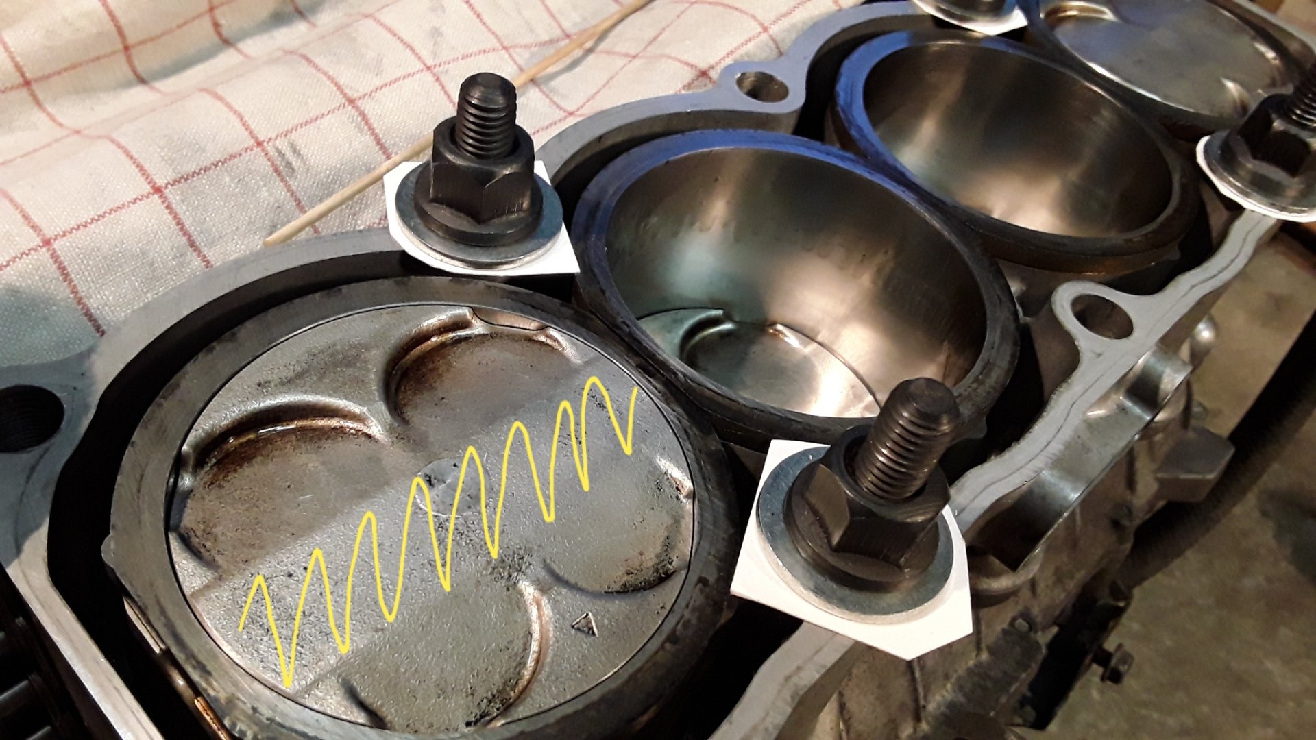

Die Kolben sind im gelb schraffierten Bereich etwa 0,35 erhaben, ohne im Original die Quetschkante zu verändern, da der zx7r Brennraum hier anders geformt ist.
Beiträge: 243
So hab ich es jedenfalls von Internetbildern her abgeleitet, weil ich keinen zx7r Kopf habe.
Der Plan:
-Den erhabenen Bereich vom Kolbenboden mindestens am Rand abtragen, so dass die Quetschkante mit Zxr Kopf ringsherum ca. 0,75mm beträgt.
-Die Einlassventiltasche nur zur Seite hin etwa 0,7mm aufstechen, damit hier auch etwa 1,4mm Platz sind wie am Auslass.
Da der Kolben dann relativ ähnlich zum Zxr L Kolben geformt ist, hoffe ich allein durch die Hubraumvergrößerung die Verdichtung zu beeinflussen und am Ende bei 12 bis 12,5/1 zu landen und nicht bei 14/1 oä.
Auslitern will ich erstmal vermeiden.
Wenn hier irgend jemandem Fehler auffallen, bitte melden. War überrascht, dass die Ventiltaschen trotz des etwas anderen Winkels anscheinend keine Bearbeitung brauchen. Und so auch keine Anpassungen mit speziellen Dichtungsdicken nötig sind. Das hatte ich anders gelesen. Vielleicht ist irgendwo noch ein grober Denkfehler.
Danke und Grüße

Kleine Anmerkung.
Der Freigang der Ventile zum Kolben im OT wird 10 Grad vor bzw. nach OT geprüft und nicht im OT direkt.
Hier hab ich eine Feder aus dem Modellbau statt der harten originalen eingebaut und den Ventilhub mit der Messuhr gemessen (bei 10Grad - und +).
Messuhr aufs Ventil und mit Schraubendreher runtergedrückt.
Das hat was mit der Dynamik des Ventiltriebs zu tun.
Da deine Quetschkante aber eh sehr human ist dürfte es da kein Problem geben.
Gute Arbeit :thumpsup:

Ok danke, das kann ich auch noch mal machen.
Ich hatte einfach das Lötzinn aufgelegt, zusammengebaut und durchgekurbelt. So dass sich der kleinste auftretende Abstand im Zinn abdrückt, war der Gedankengang. Weiß nicht mehr genau, wann ich den Widerstand merkte, aber es war um OT herum.
also das gefällt mir sogar. :thumpsup:
ich habe irgendwas in Erinnerung, dass der Abstand zu den Ventilen bei mind. 0.4mm liegen muss - vllt. muss da ja gar nicht so viel weg?
Falls dann Verdichtung runter muss, könnte man's ja mit ne annern KD machen, falls es die noch in verschiedenen Stärken gibt.

Ok hier mal ein paar Zahlen aus den Kit Handbüchern:
Quetschkante
Zxr: 0,7 - 0,85
Zx7: 0,58 - 0,65
Bei beiden ist der kleinste Wert zu bevorzugen
Ventile zu Kolben Abstand bei 12° vor OT
Zxr: Einlass >0,7 Auslass >1,3
Zx7: Einlass > 0,7 Auslass >1,3
Zx7 mit Kitkopf und Stirnrad Nockensteuerung: Einlass >0,6 Auslass >1,1
(> heißt hier größer gleich)
Dass der Ventilabstand mit der genaueren Stirnradsteuerung kleiner sein darf, hängt vermutlich mit der so kleineren Dynamik im Ventiltrieb zusammen, wie windy geschrieben hat.
Das sind ja Werte für die Motoren im Renntrimm, mit bis zu 13,9 Verdichtung usw.
Schätze aber trotzdem, meine Quetschkante mit 0,75 wird ok sein im Alltag.

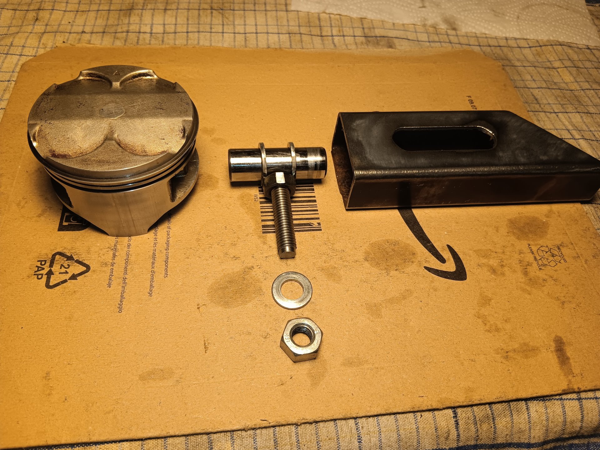

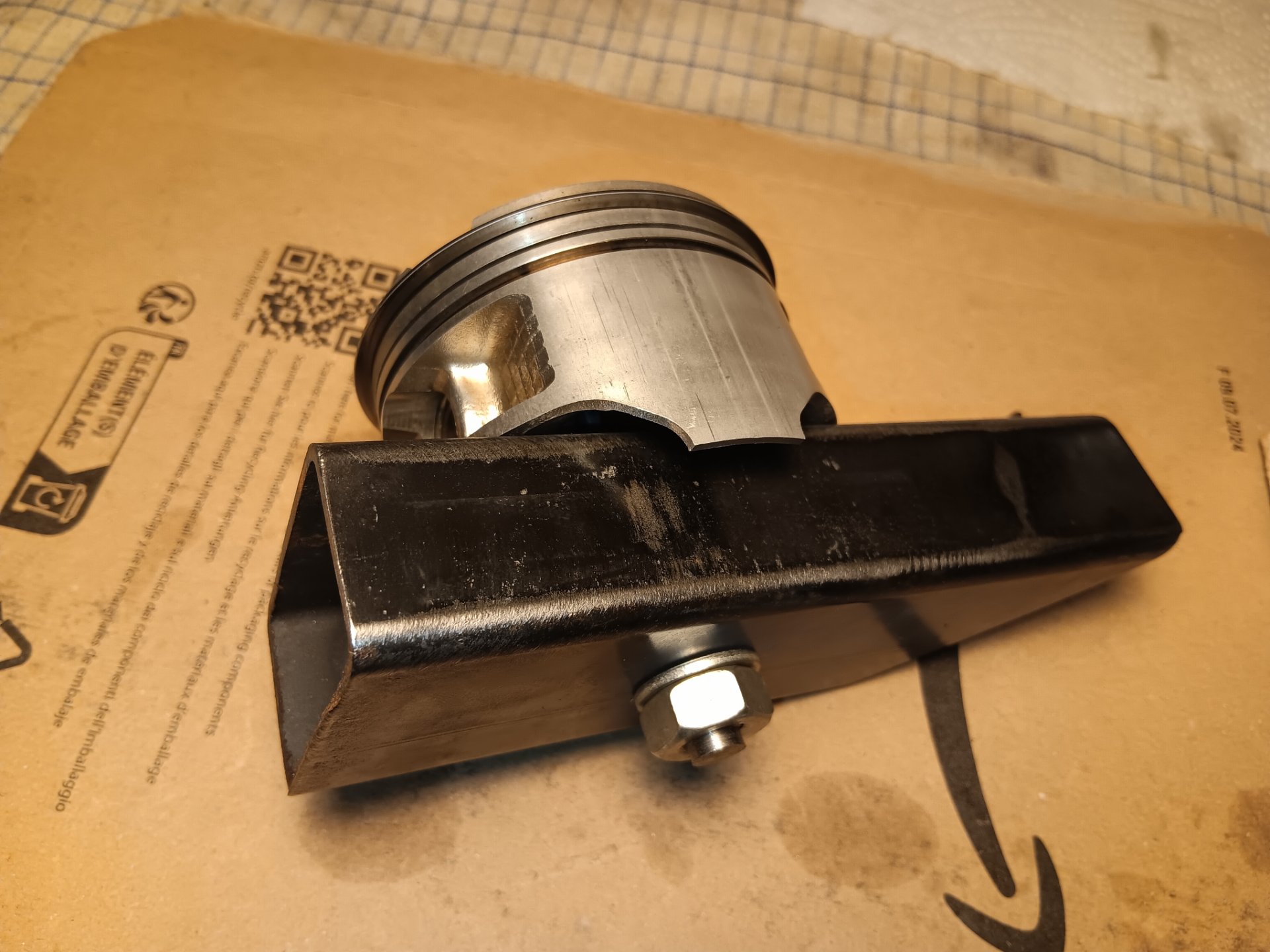

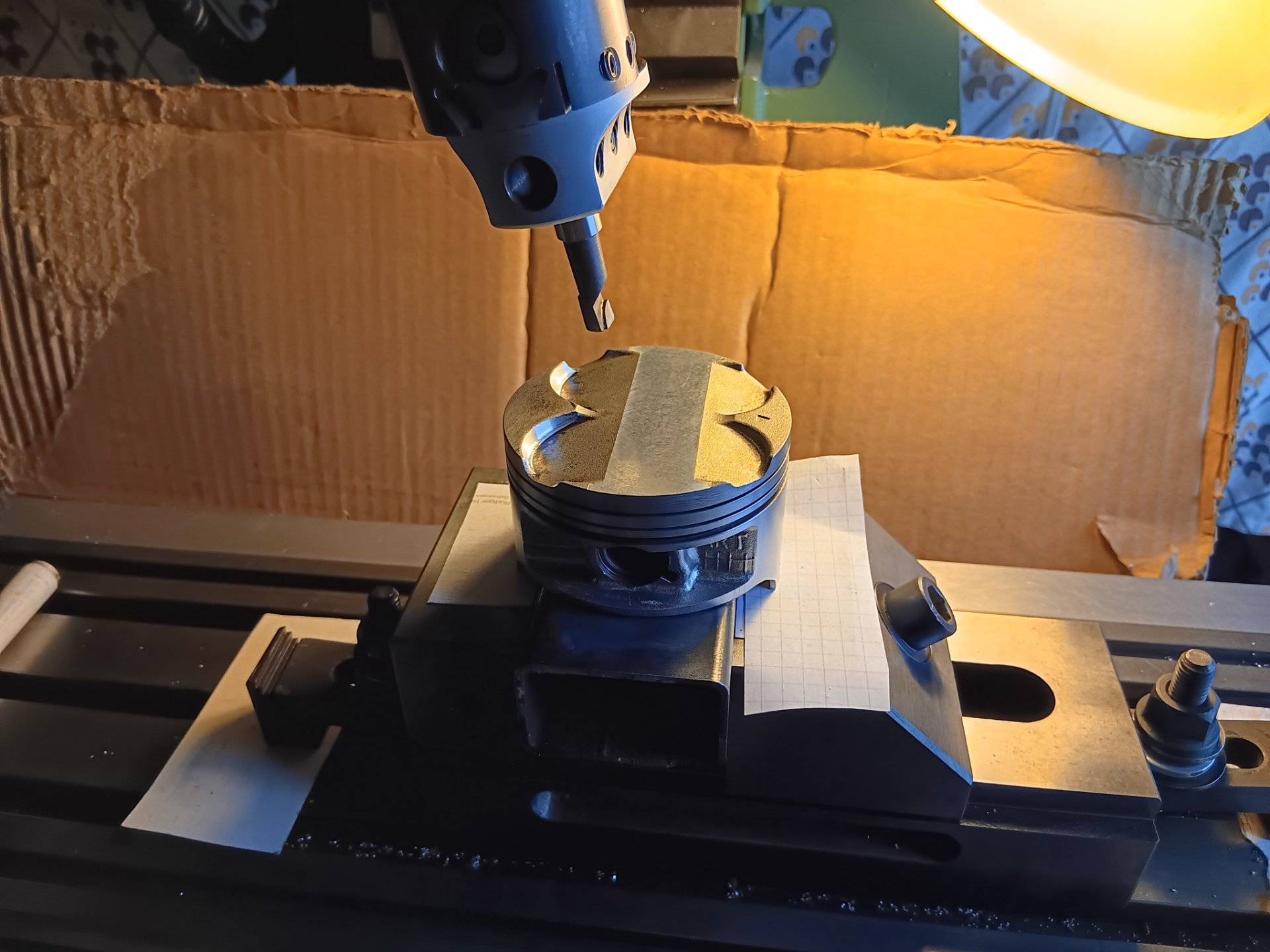

Kolbenspannvorrichtung
50x30 Rechteckrohr so geschlitzt dass der Kolben unten relativ satt aufliegen kann und nicht verzogen wird. Die dünnen Kolbenhemden bleiben völlig frei.
Die Auflage ist wegen dem unbearbeiteten Aluguss nicht perfekt, aber es wird ein leichter Schnitt hoffentlich und es muss nicht aufs 100stel passen.
Alle Teile
Schlechten Kolbenbolzen geopfert. 2 Scheiben auf 18 aufgedreht and an 10er Mutter geschweißt.
Im Schraubstock
Schraubstock wird dann noch 90 grad gedreht. Dann geht das Planen und die Ventiltasche in einer Aufspannung.
Professionelle Spannvorrichtungen drücken den Kolben über den Bolzen gegen ein Prisma. Nur einseitig, da der Kolben so kegelförmig ist. Hatte erst 2 Prismen im Schraubstock probiert, ist aber zuviel zum Ausgleichen.

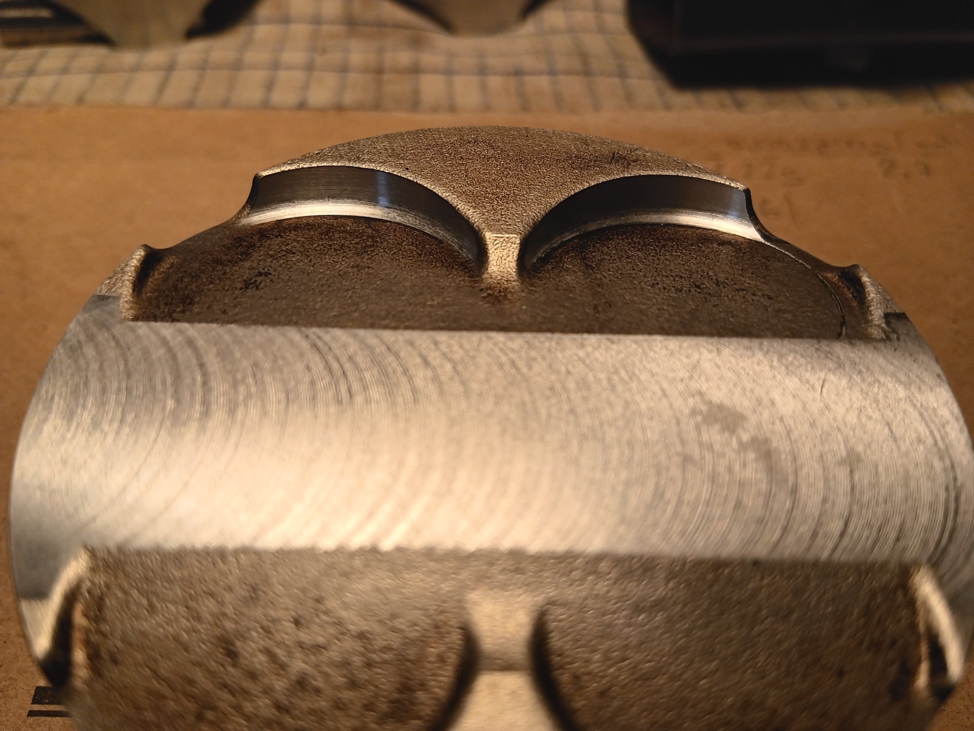

Als nächstes dann das Fräsen
Beiträge: 243
Fräsen
Zuerst einen einfachen Bohrstahl mit dem Eckradius der Ventiltaschen versehen
Spannvorrichtung und Gleichmäßigkeit der Kolben mehr als ausreichend genau. Daher erst alle Kolben geplant.
So wird der gesamte Kolbenboden abgesehen von den Taschen gleich hoch. Dadurch ringsherum die gleiche Quetschkante. Es sind ungefähr 35/100 runter.

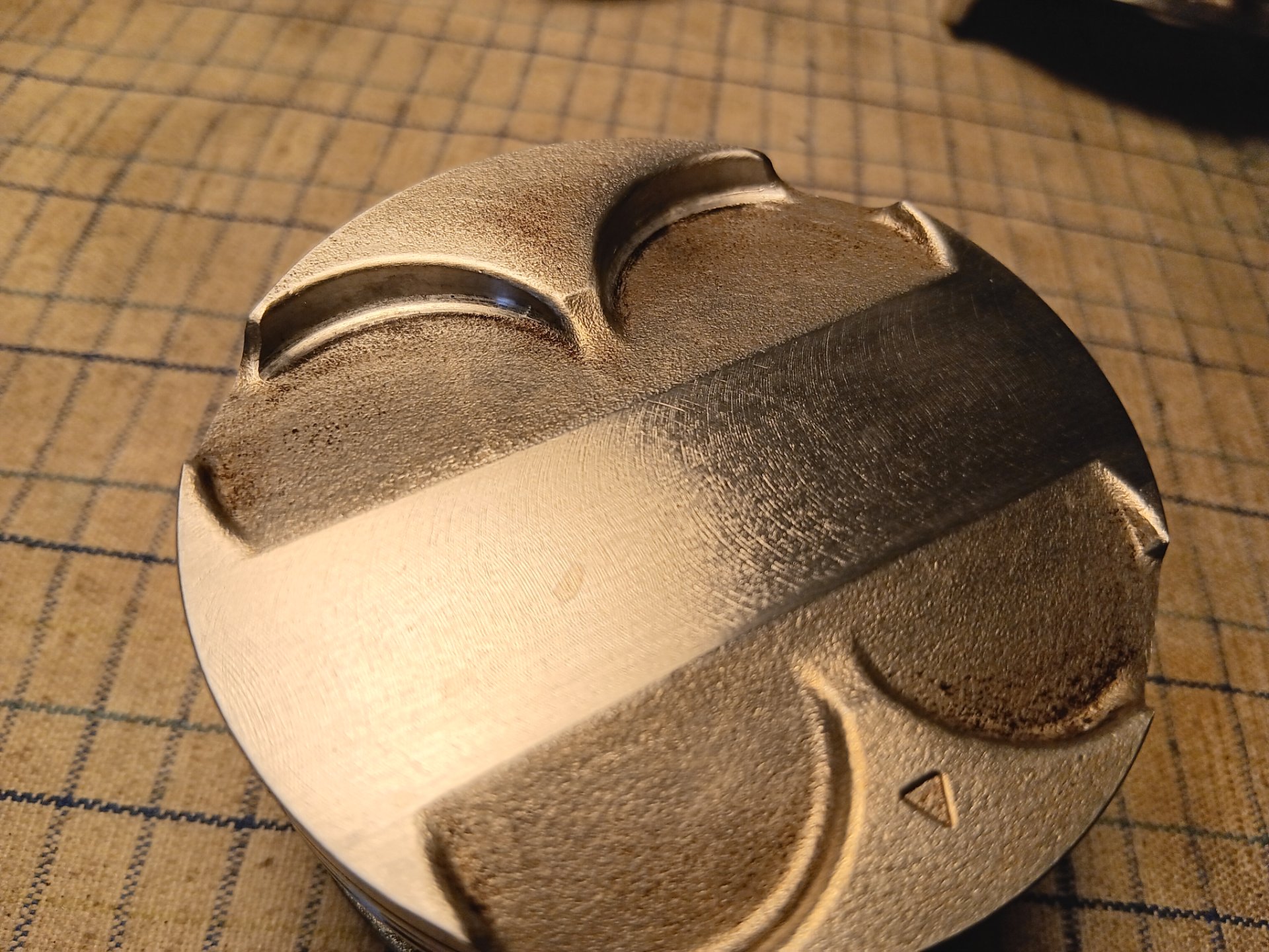

Ventiltaschen
Durchmesser knapp 30mm. Einlasstaschen seitlich knapp 0,7mm erweiter. Fräskopf war 12° geschwenkt um rechtwinklig zur Tasche zu bleiben. Für die Zxr Ventile wären eigentlich nur 10° nötig.
Beiträge: 243
Dann die obere Taschenkante von Hand gerundet und alles etwas poliert
Nach dem Berarbeiten waren die Kolben etwa 1,7g leichter, und zwar:
1: 185,44
2: 185,68
3: 185,60
4: 185,58
Nummer 1 ist etwas daneben. Hatte zuerst trocken geschnitten, was bei diesem Guss keine gute Oberfläche gab.
Hatte eigentlich sowieso vor, alle Kolben genau anzugleichen. Das Wiegen der Bolzen zeigte aber, diese liegen noch weiter auseinander. Bis zu 0,4g. Daher warte ich bis zur Montage und kombiniere dann passend. Obwohl man das Spiel dann wahrscheinlich mit den Pleueln wiederholen kann haha
