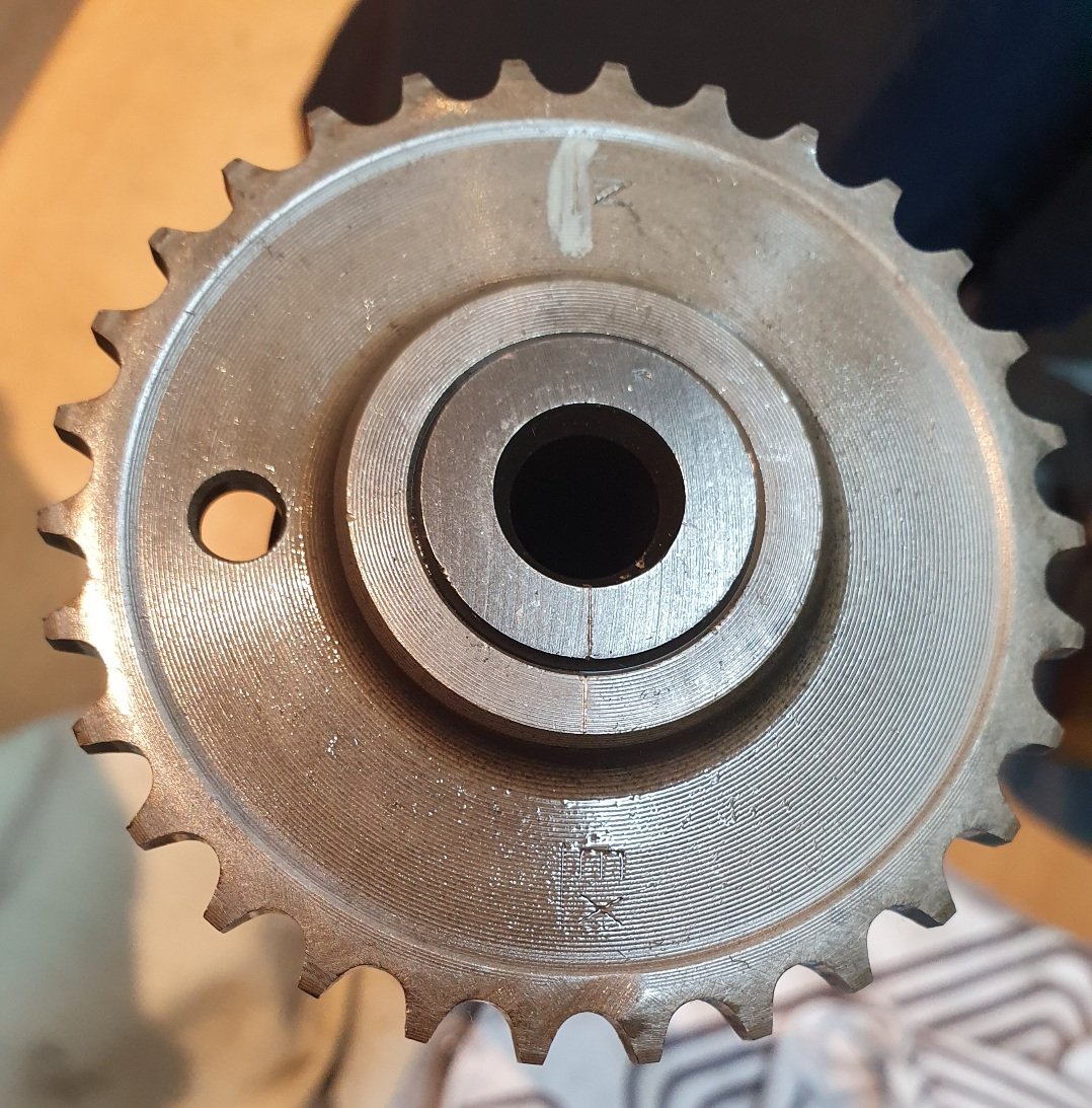

Beim letzten Ölwechsel sind mir Späne im Öl aufgefallen was auf einen beginnenden Lagerschaden hinweist.
Also Motor raus und suchen bevor mir der Motor mit nem lauten Knall um die Ohren fliegt.
Runde Metallspäne (Nadelförmig wäre Getriebe und in Maßen normal) Ein Nockenwellenlager lief hakelig. Beide Nockenwellenlager wurden ersetzt. dafür musste ich eine Schlosserei mit dem richtigen Werkzeug (Abzieher und Hydraulikpresse) um Hilfe fragen.
Demnächst werden die Zylinderlaufbahnen noch ein wenig nachgehont (Oberflache spiegelt) alle Teile gereinigt und die untere Motorenhälfte geprüft...

saubere arbeit und danke für die bilder.
wie hast du die zahnräder der nockenwellen wieder exakt auf deren alte position gebracht.
das dürfte für viele interessant sein die das auch mal machen müssen.

Vorher angerissen und beim Aufpressen erst leicht angesetzt, kontrolliert und dann gehofft...
Hat dann auch beim zweiten mal geklappt.
