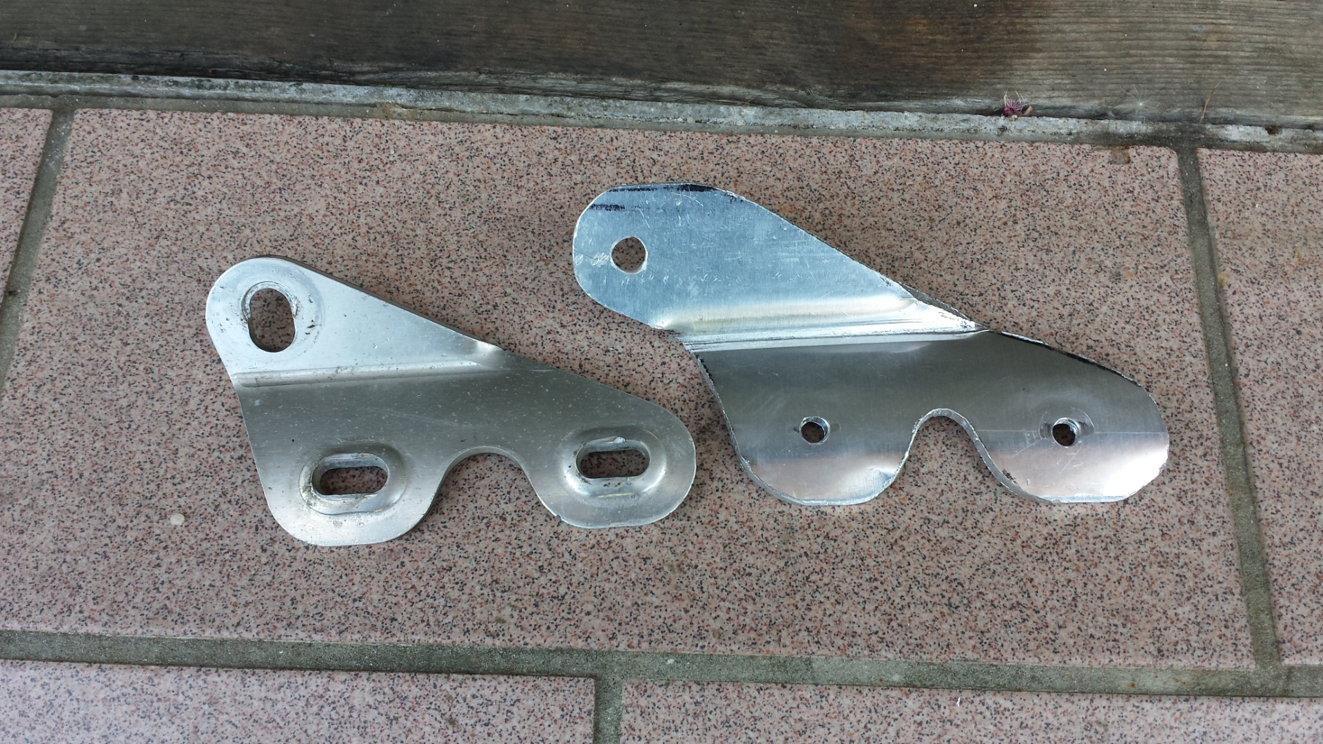

Halterung musst dir evtl selber fertigen, wenn der Topf von ner anderen Maschine ist. 5 mm Aluplatte. Radius über einem Rohr klopfen. Form aussägen, biegen, 100 mal anpassen, Löcher bohren und rundum Feinschliff mit Feile und Dremel.
Kennst vom Original nicht weg.

Re: Wie sehr sind Zubehörauspuffe abgestimmt?
Das ist dann die Endfassung glasperlengestrahlt.
Kennt kein Mensch vom Original mehr weg.
Hab grad nochmal gemessen.
Korrigiere: eine 4 mm Aluplatte braucht man.
