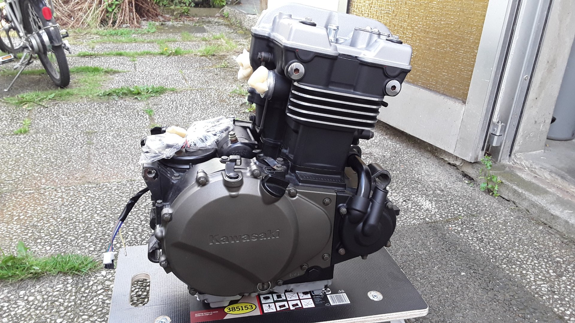

Motor schon fertig. Hat wohl ca 50tkm. Im Kopf und Zylinder alles bestens, weit in der Toleranz. Ventilsitze nachgefräst und gelappt. Ventilführungen entweder robuster oder geringer belastet (größerer Schaftdurchmesser) als bei meinen 2 Zxr Motoren, da kaum abgenutzt trotz höherer Laufleistung. Ventilspiel über Stellschrauben, sehr praktisch. 4 Ventiler und dreht auch bis so 11000.

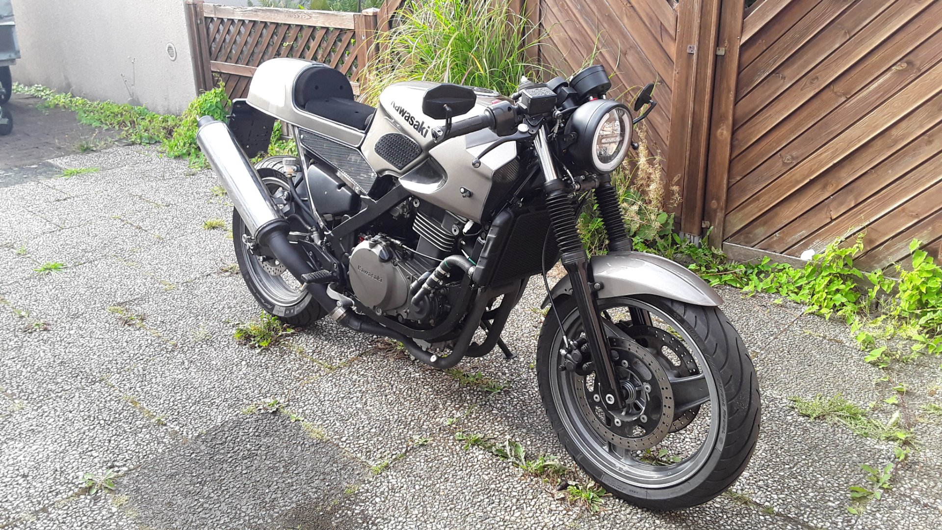

Stand der Dinge
Hat ohne weitere Veränderungen die Tüv/Dekra Abnahme bekommen, womit sie angemeldet werden konnte, da die HU auch enthalten ist. Alle relevanten Umbauten waren vorher mit dem Prüfer abgesprochen.
Für die Abnahme stand sie gut 2 Wochen bei der Dekra, da der Prüfer Testfahrten machen und zu Geräuschmessung auch zu einem anderen Standort fahren musste.
Die Abnahme beinhaltet alle Eintragungen vom Zubehör, so dass keine weiteren Papiere mitgeführt werden müssen. Außerdem wurde die Reifenfabrikatsbindung aus dem Schein gestrichen, womit alle Reifen passender Größe genutzt werden können bei gleichem Hersteller vorne und hinten.
Die Abnahme hat 700€ gekostet.
Auf diesen Bildern ist es zu etwa 95% fertig

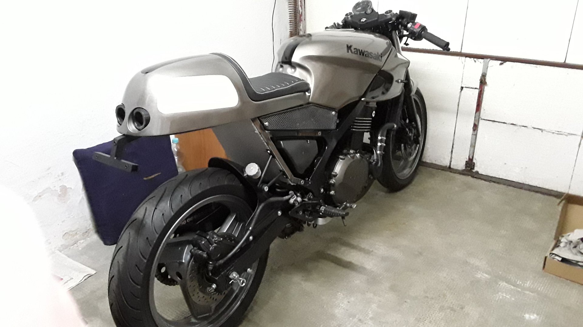

Geänderter Heckrahmen details
Der Heckrahmen war die relevanteste Veränderung, da der original Rahmen abgeschnitten und neue Elemente hergestellt und geschweißt werden mussten. Das geschah teilweise aus dem original Restmaterial, aber auch aus einfachem vierkant Stahlrohr gleicher Größe. Zur Sicherheit mit Materialnachweis gekauft. Angeschraubt ist dann alles mit den Kawa Schrauben wie an der Zxr.
Der Neue Heckrahmen wurde dann vom Prüfer unterm Sitz gestempelt und eingetragen.
Ähnlich Veränderungen am Hauptrahmen (alles was Lenkkopf und Schwingenlager verbindet) wären problematischer gewesen.
Es war jetzt die ersten 250km problemlos. Wenn das so bleibt, wird das Heck wie der Hauptrahmen gepulvert und die Elektrik noch etwas sauberer verlegt sowie noch diverse Kleinigkeiten haha gemacht.
