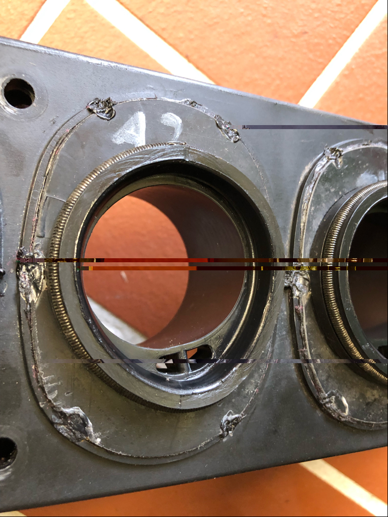

Die Adapterplatte war nicht mehr zu bekommen.darum habe ich selber was angefertigt. Eine zweite Adapterplatte und ein wenig Kleber (Körapur) . Funktioniert sehr gut.
