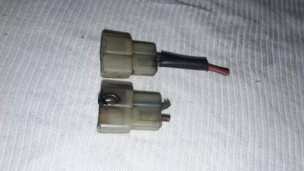

Habe außerdem am Limastecker anfangende Verschmorung entdeckt. Bei meinem Austausch B Motor war der Stecker auf derselben Leitung schon durchgeschmort.

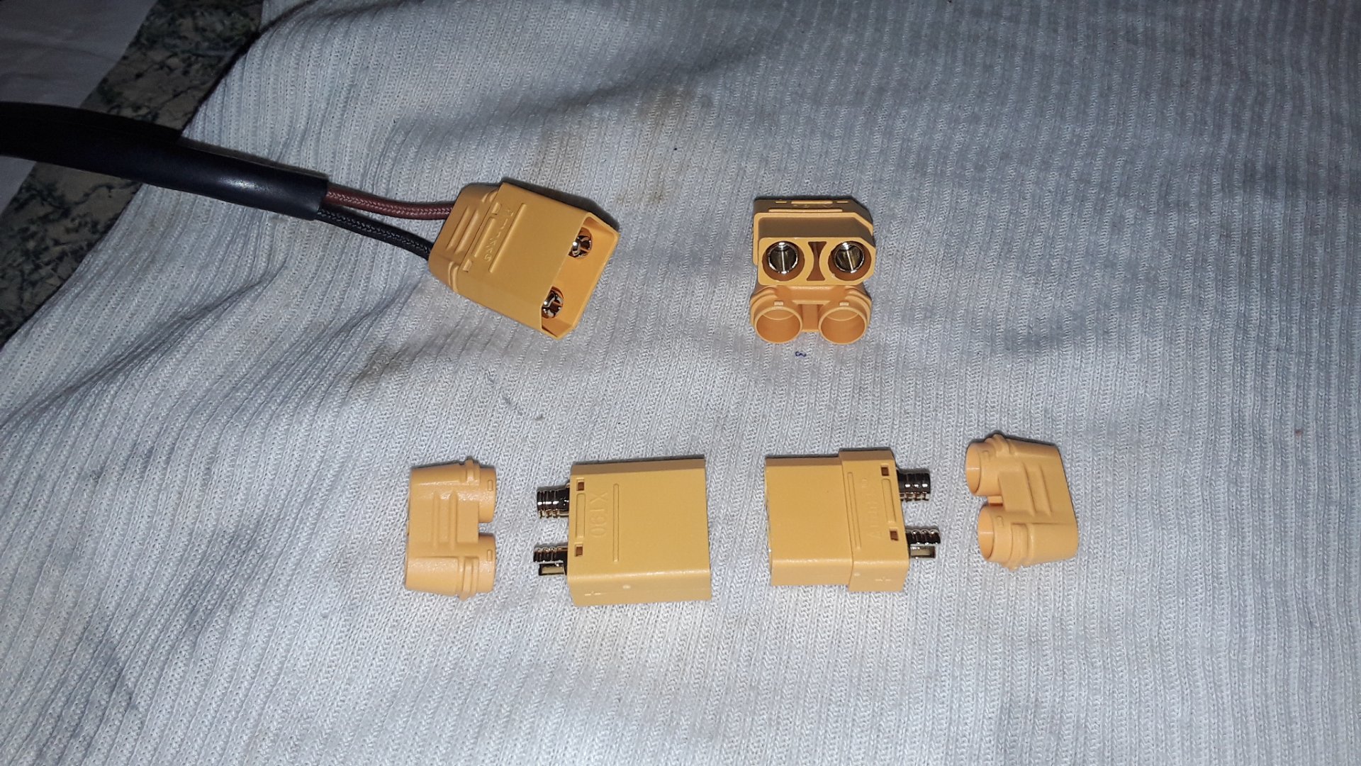

Limastecker: am Kabelbaum und an allen Motoren gegen xt90 Stecker getauscht. Die sind für Modellbauakkus gedacht. Ähnliche Spannung aber höhere Ströme. 90A Dauer und 120A Spitzenstrom. Werden angelötet. 3 Paar ca 12€.

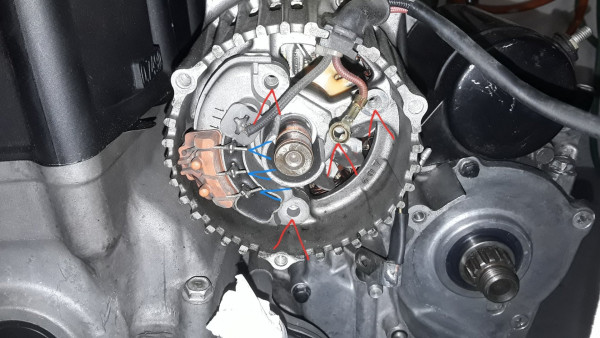

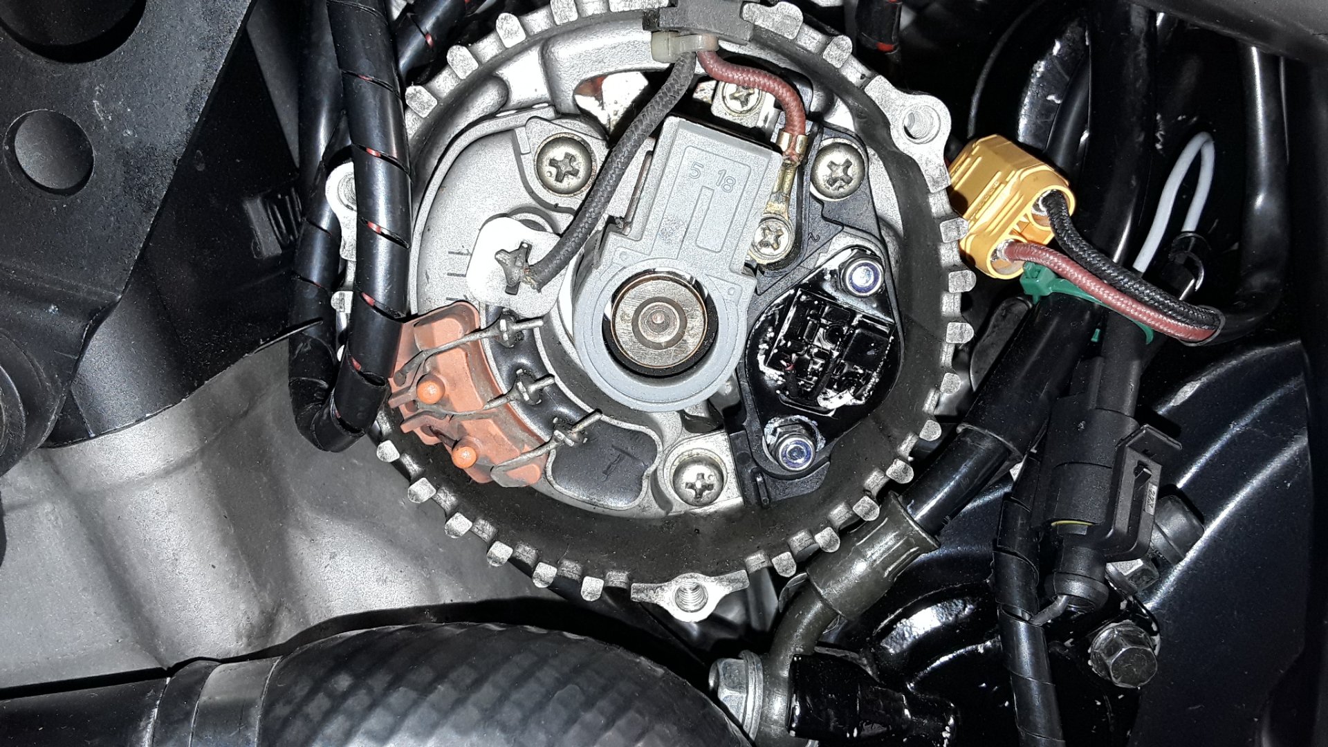

Spannungsregler: ist leicht austauschbar. Nur der Limadeckel ab und 4 Schrauben(rot). Dabei kann man gleich die Schleifkohlen auf Länge prüfen und bei Bedarf die Wicklungen messen(blau).

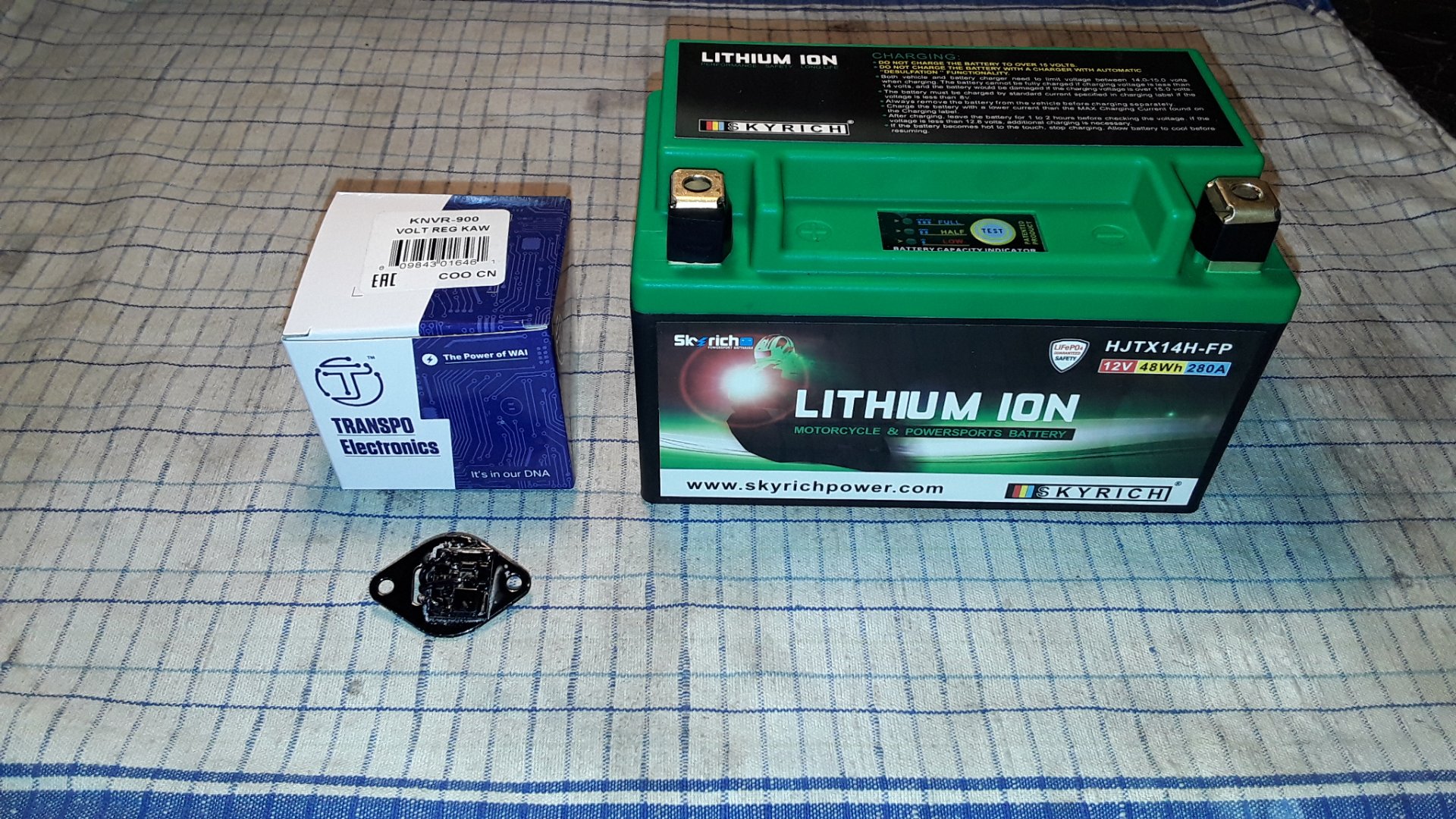

Neue fertige Lifepo4 Batterie und modernerer Spannungsregler.

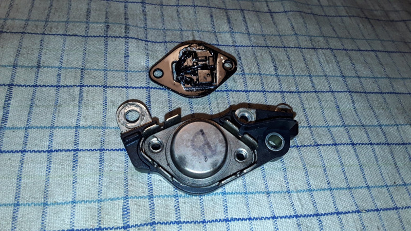

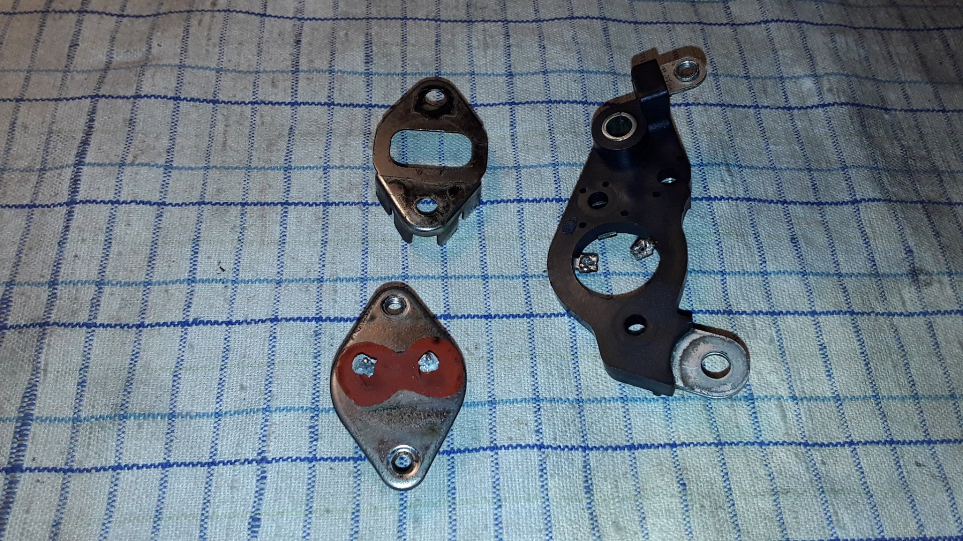

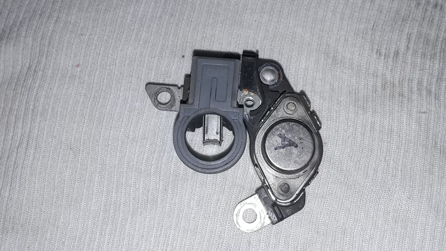

Oben neu, unten noch original
Original ausgelötet

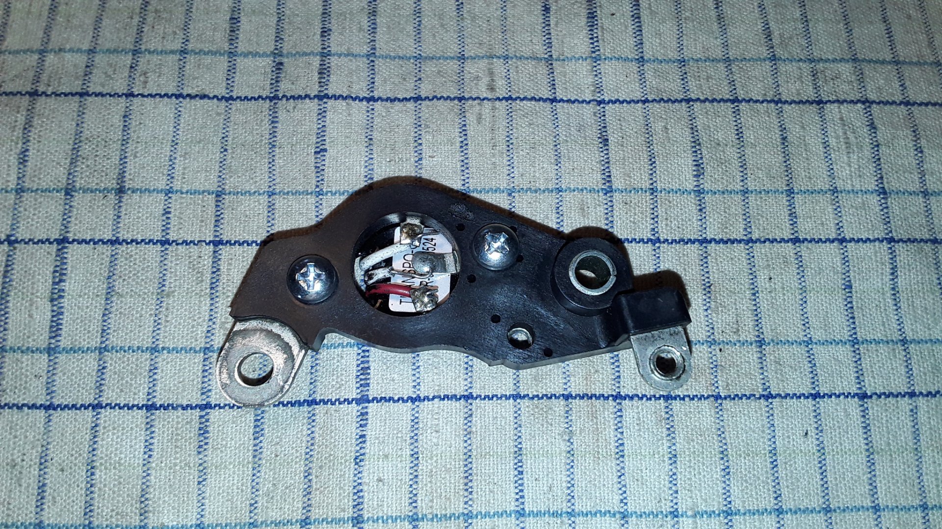

Neu eingelötet und verschraubt
Eingebaut
Bei dem neuen Regler wurde mir versichert alle Probleme zu lösen. Seit ca 500km damit sind das Startverhalten und die messbare Spannung unauffällig. Genaueres ist erst in ca 2jahren zu sagen.
