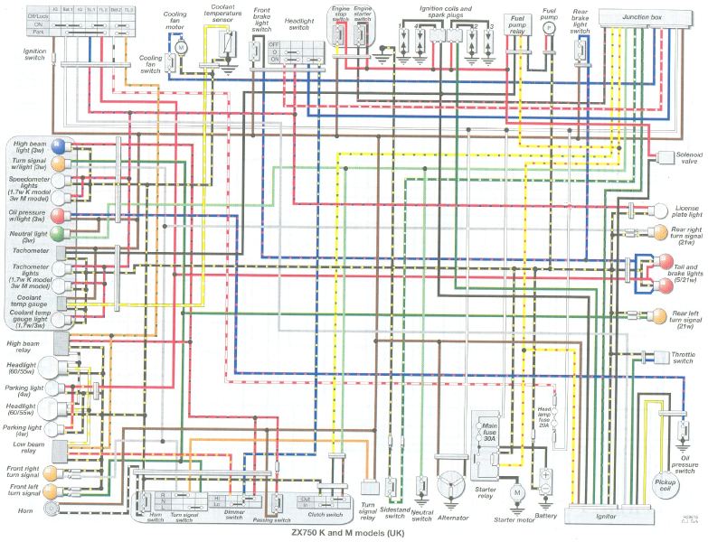

Hat Vielleicht einer einen schaltplan für mich wo zündschloss und m unit v2 basic mit integriert sind das ihr vielleicht weiter helfen könnt.
der schaltplan von der renner hilft mir da leider auch nicht wirklich weil ich nicht weis welches kabel an die m unit muss was vom zündschloss kommt etc...

Re: Kabelbaum Neu Mit M Unit
ich hab mich jetzt etwas in die m-unit eingelesen.
hier ist ein beispiel:
https://servimg.com/view/19626979/2#" onclick="window.open(this.href);return false;
hier noch ein besseres:
http://www.kc-engineering.de/abbildunge ... ssplan.jpg" onclick="window.open(this.href);return false;
schaut doch einfach aus. wie ist dein startknopf ausgeführt ?
hat hier drinn jemand das schaltschema vom sicherungskasten ( junction box) welches er schnell online stellen kann ?..... andi ?
Leider nicht.
Den normalen Schaltplan ja, aber Sicherungsbox ist da ja nicht im Detail drin.
Nur, welche Kabel von wo in den Sicherungskasten gehen.
Da ist nochmal ein anderer Schaltplan drin, aber der ist bei mir erstens recht unscharf (was die Lesbarkeit der Beschriftung wie Kabelfarben usw. angeht) und ich könnte nur nen Screenshot machen, der dann aber recht klein ist.
Ich versuchs mal
hab mal alles markiert, was vom Relais aus irgendwo hin geht
Ich versuchs mal
super andi danke !
@marco
schau ob du einen gebrauchten sicherungskasten bekommst. wenn das anlasserschalter-relais im sicherungskasten eine macke hat könnte es sein, dass das anlasserrelais dauerhaft bestromt wird.
alternativ könntest mal vom "start" ausgang der m-unit direkt auf das gelb-rote des anlasserrelais gehen.
kann sein, dass dann die benzinpumpe nicht geht, aber zum starten und messen reichts.
bitte testen und berichten
