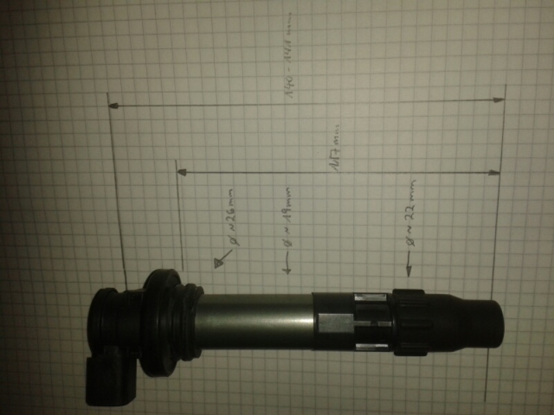

So, hier mal der Vergleich Zündkerzenstecker original mit Einzelzündspule GSX-R 750 K8
Und hier noch ein paar schnell gekritzelte Maßangaben:
Die Denso Nummern wie auf der Spule angegeben:
129700-5140
JO514
02K1223211

Hallo Leute, soll man Einzel-Zündspullen mit exakt dieser Nr. Wie oben unter dem Foto nehmen oder reicht die erste Zahl 129700 aus?. Ich habe im Netz Zündspullen für gsxr 1000 k8 gefunden und die haben 4400 als zweite Nr. Anstatt wie oben auf dem Foto 5140.
129700 stimmt aber überein.
Die Spulen von der 1000 K1/K2 haben wiederum die gleiche Nr. Wie oben unter dem Foto aber ich habe hier in Forum gelesen dass die Einzel-Zündspullen von der gsxr 1000:K8 auch passen würden, jetzt bin ich etwas verwirrd :kratz:

Gute Frage nächste Frage, ich würde - wenn die Spulen optisch gleich aussehen - es einfach mal versuchen.
Weil ob die, die ich habe, vom Widerstand her oder sonst technisch gesehen, zur Zxr passen, weiß ich auch nicht und kann wahrscheinlich auch niemand sagen, aber sie funktionieren tadellos.
Mußt dir aber evtl nochwas basteln wegen Schachtabdichtung.
Die von mir auf dem Bild dichten den Kerzenschacht quasi fast nicht ab.
Wenn zuviel Wasser ist, dann läuft das evtl in den Schacht rein.
Hab jetz noch keine negativen Erfahrungen gemacht, aber eben der Vollständigkeit halber

Aso - Löcher vergrößert hab ich auch nicht. Einfach den oberen Gummi seitlich bißchen abgeschnitten, das er an die Kontur des SLS dran paßt und dann rein das Ding, sitzt normal fest drin, nur ist eben oben nicht wie bei original Steckern ein Dichtungsgummi, der in den Kerzenschacht gedrückt wird. Aber das stört mich nicht, auch die letzte Regenfahrt ging normal von statten ohne da Wasser drin zu haben :thumpsup:
