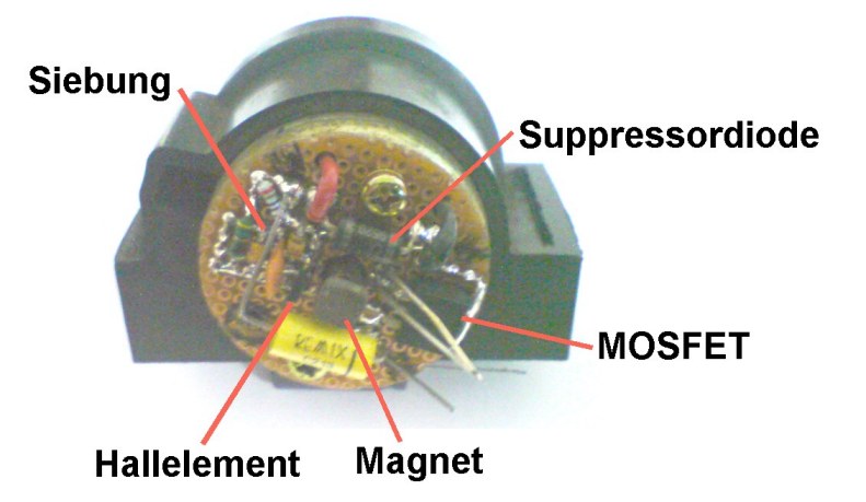

Hier mal ein Foto des ersten Prototyps. Wie erkennbar, wird die Mechanik komplett entfernt und an deren Stelle eine Platine angeschraubt. Gestern habe ich noch ein -lösbares- Problem festgestellt: die Hysterese des Hallelements ist recht klein, so dass die Pumpe bei zunehmendem Gegendruck zu schnell taktet. Das Hallelement schaltet ein, der Stößel bewegt sich ein winzig kleines Stück und das Hallelement schaltet schon wieder ab. Als Abhilfe werde ich eine Ausschaltverzögerung einbauen und das Hallelement tiefer anbringen. Damit erwarte ich folgendes Verhalten:
-Stößel geht mechanisch in Ruhelage zurück
-Hallelement schaltet ein
-MOSFET schaltet Elektromagnet ein
-Stößel bewegt sich, Hallelement schaltet ab.
-Ausschaltverzögerung lässt MOSFET noch ca. 200ms eingeschaltet
-Stößel geht an Anschlag, Pumpe hat angesaugt
-Ausschaltverzögerung schaltet ab
-Der Zyklus beginnt erneut, sobald der Druck abgebaut ist und der Stößel fast in Nullposition zurückgekehrt ist.
Das löte ich nachher noch zusammen. Elektrisch kein Thema, aber die Platine ist ziemlich voll. Anstelle der Lochrasterplatine wird dann ein Layout fällig.

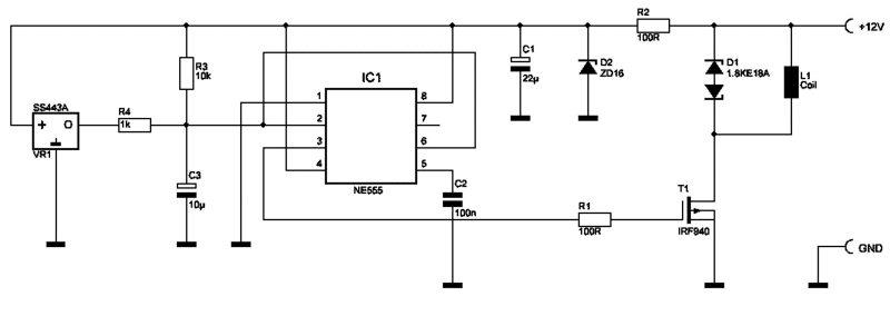

Hier die Version 2 mit Schaltplan und Testaufbau auf Lochraster. Gegenüber der primitiven Ursprungsversion kommt jetzt der Timer555 als Ausschaltverzögerung zum Einsatz. Die Spule bleibt hierbei auf jeden Fall lange genug eingeschaltet, dass der Stößel an den Anschlag fährt und nicht unkontrolliert flattert. Durch den Push-Pull Ausgang wird auch der MOSFET schneller durchgeschaltet. Die Schaltung funktioniert bisher einwandfrei, den MOSFET werde ich aber noch durch eine Variante mit geringerem RDSon ersetzen, damit dieses Teil nicht mehr so heiß wird. R2 habe ich noch durch 47 Ohm ersetzt.
Diese Schaltung sollte mit dem Benzinpumpenrelais der ZXR kompatibel sein.
Im Video sieht man die Bewegung des Stößels nicht, weil die Kamera mit zu geringer Framerate aufnimmt. Wiedergabe geht z.B. mit dem VLC Media Player.

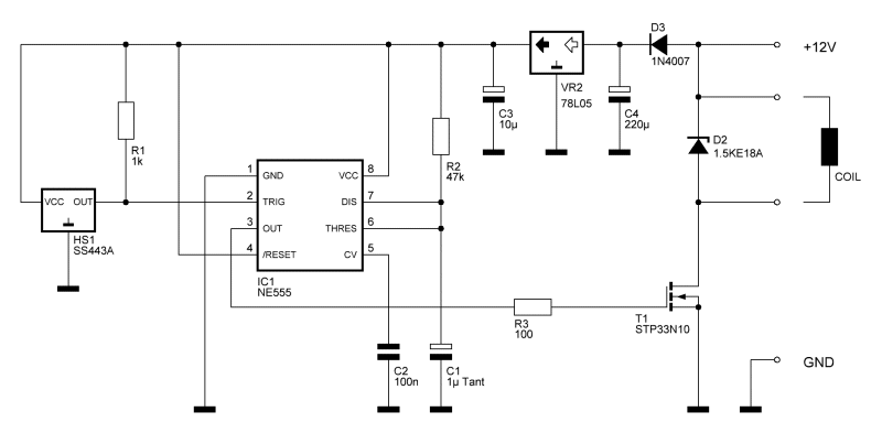

Nach langer Wartezeit ein Update mit geänderter Schaltung. Die Vorgängerversion nutzte den 555 nur als Treiber, das Timing wurde durch ein externes RC-Glied realisiert. Dabei bietet es sich an, den 555er in seiner Grundfunktion zu benutzen. Die aktuelle Schaltung hat folgende Eigenschaften:
Wie bisher:
-Wenn der Pumpenkolben in der unteren Grundstellung ist (Pumpe drucklos), schaltet das Hallelement nach Masse und der Timer555 schaltet den FET und damit die Spule ein. Bedingung hierfür ist, dass das von der CDI angesteuerte Pumpenrelais 12V Betriebsspannung zur Verfügung stellt.
-Der Stromfluss endet wie beim mechanischen Kontakt, wenn der Kolben der Pumpe ausgelenkt ist. Der 555 ist hierzu so eingestellt, dass er lange genug Strom fließen lässt um den Kolben voll auszulenken. Dies simuliert die Hysterese des mechanischen Kontakts.
-Kehrt der Kolben durch Druckabbau wieder in Grundstellung zurück, ist die Schaltung wieder startbereit.
-Bei Zuschalten der Betriebsspannung erhält die Spule nur dann einen impuls, wenn der Kolben in druckloser Grundstellung ist.
Neu:
-Wenn der Kolben der Pumpe in Grundstellung ist (Druck abgebaut), fließt sofort nach Zuschalten der Spannung Strom. Hierdurch bleibt der Thyristor leitend und das Pumpenrelais arbeitet korrekt. Die alte Schaltung hatte den Fehler, dass der Thyristor nicht gezündet blieb, weil der Einschaltvorgang der Spule durch das RC-Glied zu lange verzögert wurde.
-Eingangsspannungen bis über 20V werden von der Schaltung toleriert, weil der 7812er Spannungsregler im Einsatz ist.
-Geänderter MOSFET mit geringerem RDSON, so dass dieser im Betrieb nicht mehr so heiß wird. Die Pumpe ist so für Dauerbetrieb geeignet.
Es folgt ein Platinenlayout, so dass sich die Schaltung einfach nachbauen lässt. Bis zum SWE möchte ich zwei Muster zur Erprobung fertig haben.
Pumpen mit defekten Kontakten daher bitte nicht entsorgen, da diese in absehbarer Zeit umgebaut werden können.

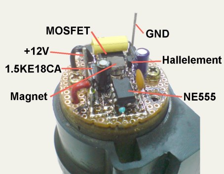

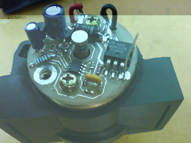

Habe fürs SWE mal 2 Prototypen gebaut und suche freiwillige Betatester!
Kleinere Änderungen gegenüber obiger Schaltung:
-C1=470nF
-Eine ZF15 vom Gate nach Masse
-Suppressordiode ist eine bipolare Variante 1.5KE18CA, dadurch schnellere Entmagnetisierung
Es kommen zwei dünne Neodymscheiben zum Einsatz, das das Magnetfeld der Scheiben nicht durch den Elektromegnaten "überstimmt" werden darf.
-C1=470nF
