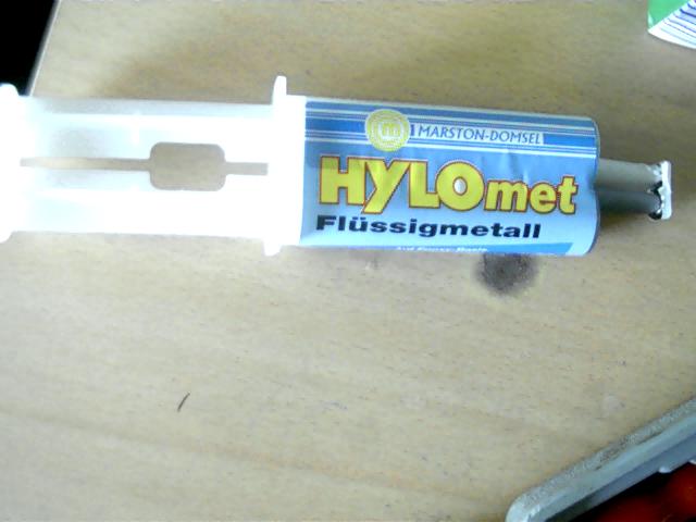

-Irgendwas, das Metall klebt. Habe mich hier für HYLOMet entschieden, 8€ oder so beim Polo.

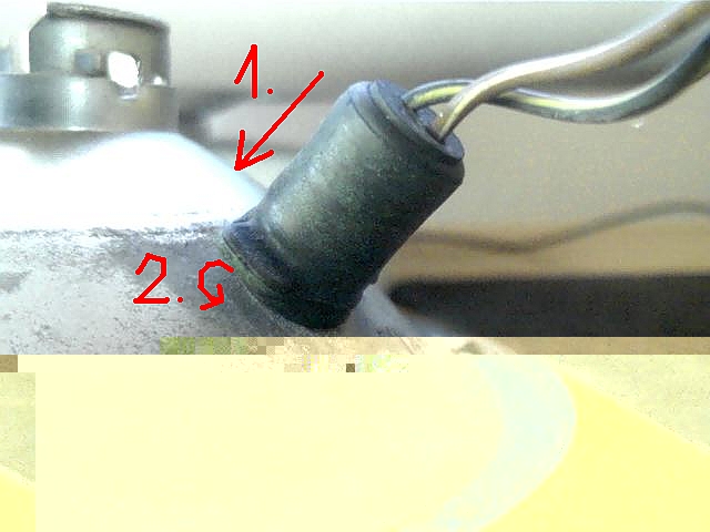

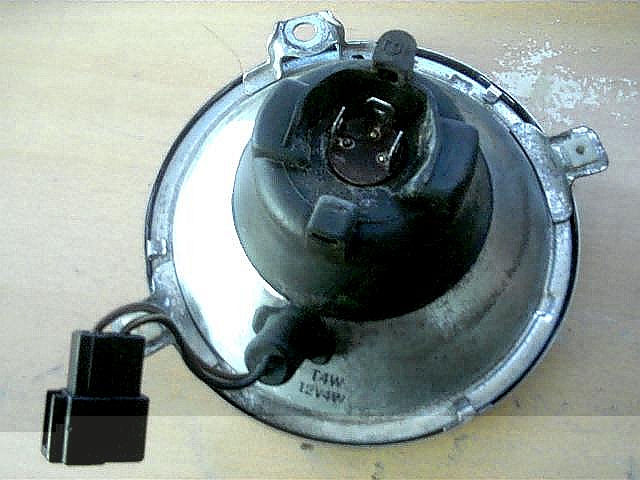

Zum besseren Arbeiten Standlicht reindrücken, links drehen -> abziehen inklusive Stecker und Gummi. Ohne Gewalt, da drückt nur ne kleine Feder dagegen.
Sicherungsfeder der H4-Birne lösen. Birne raus.

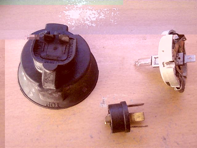

Die H4 Birne hat den Dreipolstecker nativ. H1 Birne hat nen H4-Adapter draufstecken. Daher brauchen wir beim Zusammenbauen keinen Zusatzstecker oder ähnliches. Also einfach nur Aufstecken wie links beim normalen H4, der ja schon drin ist.
Gummi von H1, H1-Birnchen und Adapter zum Vergleich.

Hinweis zu HYLOMet:
HYLOMet ist 2 Komponentenkleber, daher muss das Weiße mit dem Schwarzen ordentlich vermischt werden, sodass eine graue Masse entsteht. Nicht zu lange stehenlassen. Ist der Härter (Weiß?) erstmal mit dem anderen Zeug vermengt, wird der Kleber binnen Minuten schon ziemlich gummiartig und lässt sich nicht mehr gut verarbeiten.
