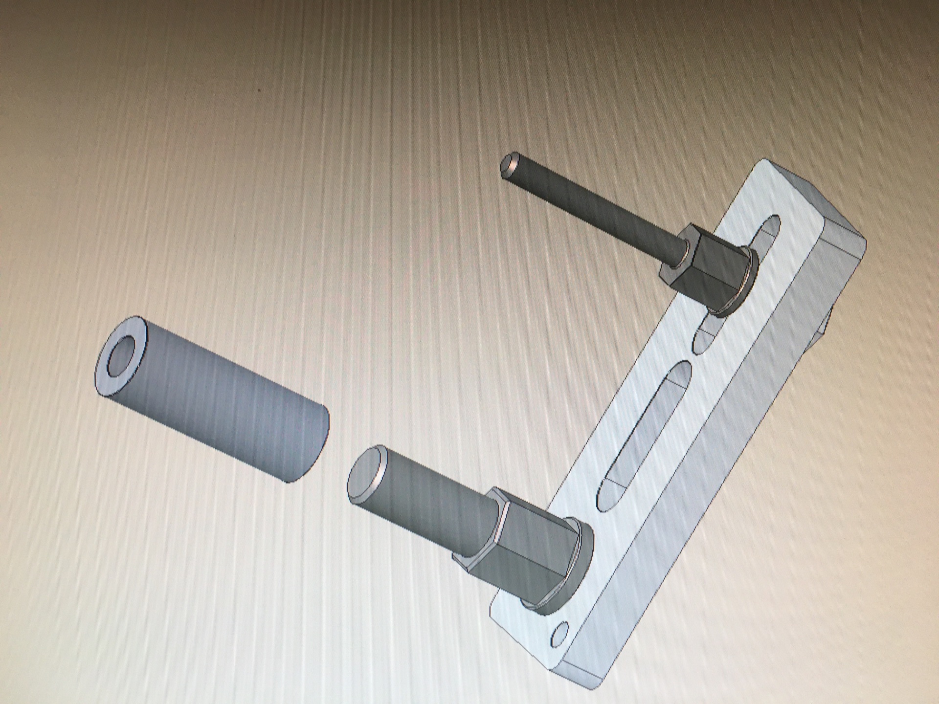

Ich habe mir einen ConStands Power ohne Adapterplatte geholt (B Ware), die gibt es immer wieder relativ günstig bei ebay.
Für die Adapterplatte habe ich hier einen ST37K liegen 80x15 100lang.
Kann mann alles ohne Schweißen machen.
Im Prinzip brauchst du einen Bolzen, der in die Schwingenachse geht, eine Hülse mit Bund, die an der Motorhalteschraube hinten, oben befestigt wird und einen Bolzen, der da rein passt.
Abstände auf Platte übertragen, dass die Bolzen da eingeschraubt werden und dann noch die Position zum Ständer festlegen und bohren.
Für die Bolzen in die Adapterplatte Gewinde bohren, Adapterplatte auf Ständer mit 2 Durchgangslöchern. Wenn mann das untere als Langloch macht, kann mann den Winkel über eine seitlich drückende Schraube noch einstellen.
Das Bild zeigt das Prinzip ganz gut, habe aber keine Ahnung, für welches Moped die abgebildete Adapterplatte ist.
Das Bild ist ein Screenshot aus dem Netz, ich müsste es so knapp beschneiden, damit ich es hier anhängen kann.

Zur originalen Dicke kann ich nichts sagen, aber wenn du mal ein wenig im Netz nach Bildern von "Adapterplatte Zentralständer" suchst, kannst du mal sehen, was so zum Einsatz kommt.
Von Bursig gibt es auch eine Platte für die ZXR, da ist aber der Aufbau irgendwie anders -
http://xtcommerce.motorradteile-bursig. ... 50-1989-95" onclick="window.open(this.href);return false;
Scheint beim alten Constands Modell ähnlich zu sein - bei meinem waren, obwohl ohne Platte, noch übrige Kleinteile dabei.
Ich denke, mit 12-15mm passt es ganz gut und für die seitliche M6 Schraube ist genug Fleisch da.

ich hab schon zwei adapterplaten für solche ständer für die zx-7 gefräst.
funktionieren tut das sicher.

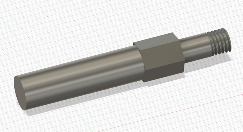

Re: Adrelanine Fix Montageständer
Danke für das Bild.
Ich frage mich nur, warum der eine Pin so dünn ist.
Die Schwingenachse hat 18mm innen, aber für die obere Aufnahme wäre mir der dünne auch zu dünn,
ich hätte wenigstens >/=12mm gemacht.
Welchen Durchmesser hat der kleine Pin?
Und wie sieht dann die Buchse dazu aus?
Hmm..
Die Teilchen kommen mir "irgendwie" bekannt vor
Der Schaft beim oberen Bolzen wurde aber später auf D17 (von urspr. D8) vergrößert. Die untere Hülse evtl. auch - weiß ich aber grad nicht genau.
Sollte dann vllt. berücksichtigt werden.
Jup. Der dünne D8 Bolzen war einfach zu schwach. Hatte das damals nicht berücksichtigt.
Danke nochmal an euch. Funktioniert immernoch super.
Die Hülse hatte gepasst.

Hast du die originale Platte da, falls eine dabei war?
- ggf. könnte man ja die vorhandene anpassen.
oder hast ne Platte passender Größe da?
falls der Windy, nach seiner 31-Stunden-Schicht, noch Zeit findet, die Zeichnung erneut hochzuladen, die seit dem Server-Crash weg ist,
hätten wir ein etwas besseres Bild.
ich könnte evtl. noch die Maße der geänderten Teile irgendwo haben - waren aber m.W. für ne 7er (könnte/sollte jedoch gleich sein)

ich hab die originale Platte, bei mir ist auf Fahrtrichtung links, die Fußrasten im weg und rechts passt es von der Platte her nicht,
hab die Platte mehrmals gedreht und die Zapfen von allen Seiten versucht
danke für eure Hilfe
mach mal am besten ein Bild mit vllt. ein paar Maßen, damit man sieht, ob und was man damit/daraus machen könnte.
