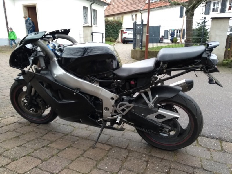

Nach nun zwei Jahren bin ich es dem Forum mal schuldig ein paar Bilder von meiner zweiten ZXR einzustellen.
Die Vorgeschichte begann damit, das für die Rennstrecke eine zweite ZXR her musste. Irgend ein billiger Eimer, den man etwas aufmöbelt und der es für die ersten Fahrversuche auf der Renne schon tun wird.
Okay, also immer schön die Augen offen halten und eBay und die sonst so verdächtigen Internetseiten beobachten.

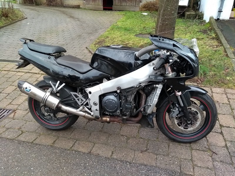

Pünktlich dann zur Weihnachtszeit war es soweit; eine schwarze „J“ bei eBay-Kleinanzeigen mit angeblichem Kupplungsschaden.
Okay, Kupplung... wäre ja witzlos, hab ich hier liegen. Die Kiste angeschaut und der erste Eindruck war milde Gesagt; Erbärmlich!
Die Jott wurde geschunden, geworfen und als sie nicht mehr wollte, in eine dunkle Ecke gestellt.
Nun ja... wie es so ist mit dem Mitleid; sich auf € 350,- geeinigt und am frühen Heilig Abend das arme Ding abgeholt.
Nachdem wir dann die Kupplung zusammen hatten und sie ans laufen bringen wollten, zeigten die ersten Takte des Motor´s das wahre Problem; Pleuellagerschaden!
Also ging es nun auf die Suche nach einem gebrauchten Motor, gleichzeitig noch an das zerlegen der kompletten Jott.
Dabei gab es erneut böse Überraschungen:

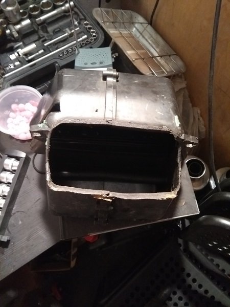

Warum der Luftfilterkasten zersägt wurde ist uns erst später klar geworden als es ans Abstimmen ging. Der Vergaser hatte ein komplettes Dynojet-Kit eingebaut. Theoretisch war der Vergaser unbrauchbar, dazu aber später mehr.

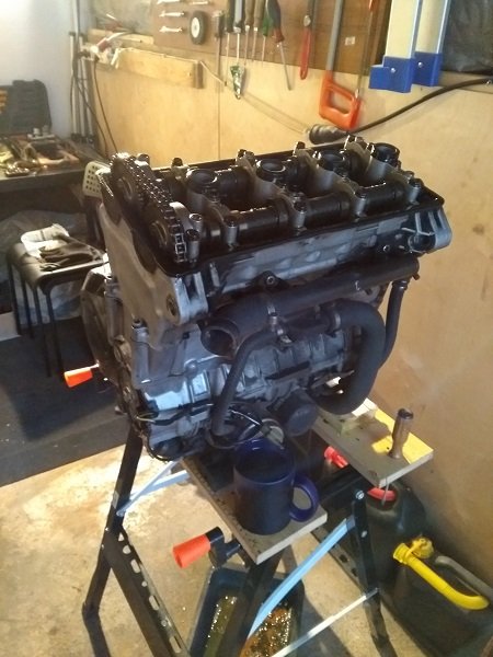

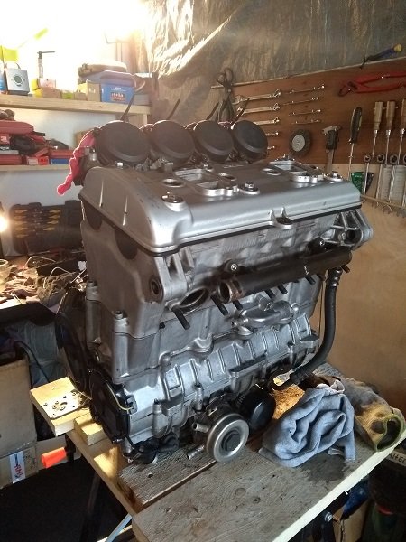

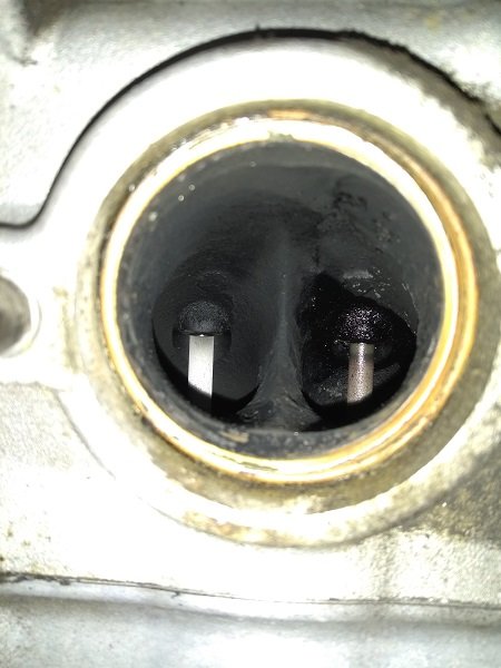

In der Zwischenzeit haben wir dann 130 km entfernt einen Motor gefunden.
Kompression und erstmal optisch war der Motor schon mal ganz gut. Die Ventilschaftdichtungen haben dennoch schon bessere Zeiten gesehen.

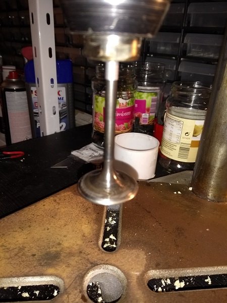

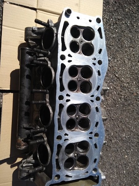

Also nach Hause mit dem Motor und angefangen den Kopf zu demontieren.
Daraus resultierte dann, das wir alle Ventilschaftdichtungen und Dichtungen erneuert und die Ventile eingeschliffen haben.

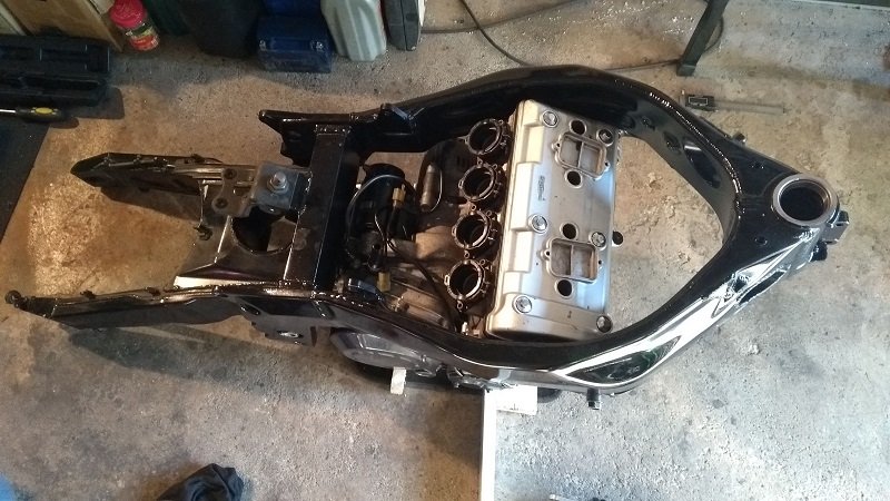

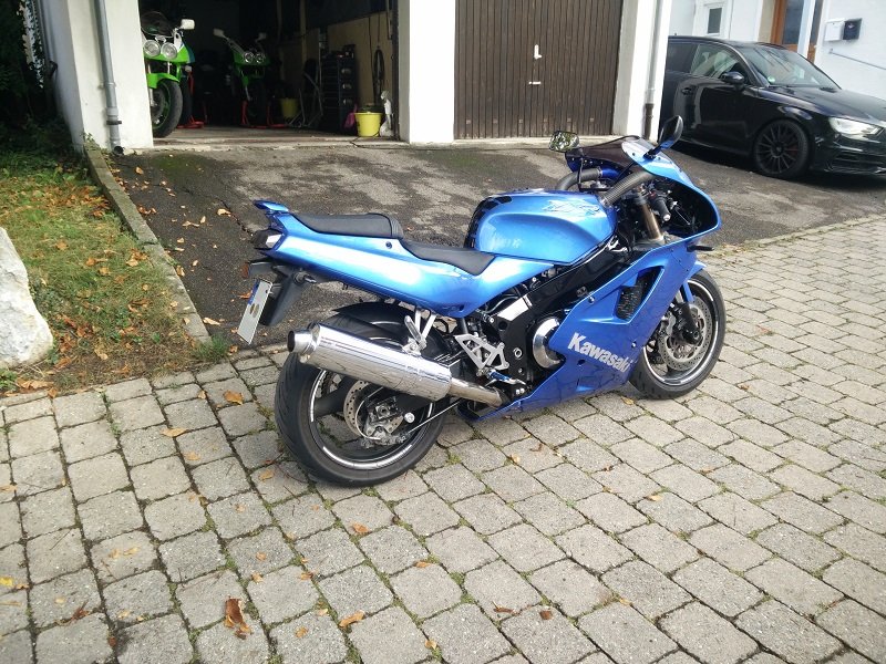

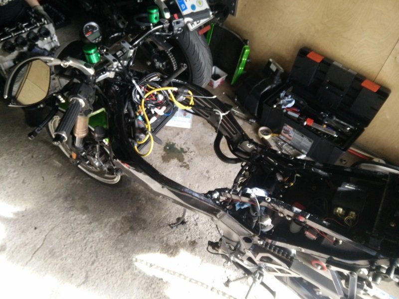

Hab den Rahmen dann in Schwarz lackiert, die Hochzeit vom Motor und Rahmen stand bevor und somit ging es wieder an den Zusammenbau.
Der Lacksatz war noch übrig von meiner „K“, womit dieser dann für das erste wieder Verwendung fand.

Nun gut, solange der Motor raus ist, mal wieder nach einem Ersatzmotor umschauen. Ebay-Kleinanzeigen mal wieder.
Gesucht – Gefunden! Ein Jott-Motor mit angeblichen 27tkm. Äußerlicher Zustand wie Lore selber beim Kauf. Aus dem Kupplungsgehäuse kam uns sogar Stroh entgegen. Ob das was wird??? Scheiß drauf, rein in den Rahmen wie er ist und versuchen.

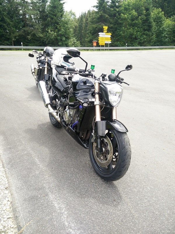

Mittlerweile hatte Lore ihre Verkleidung wieder abgelegt und wurde mit SB-Lenker versehen. Urlaub in den Vogesen, Tessin, Gardaseetreffen und gemütliche Touren standen auf dem Plan.
2019 ging an Lore somit spurlos und unspektakulär mit einigen zuverlässigen Straßenkilometern vorbei.
Der Motor braucht kein Tropfen ÖL und die Dynojet-Vergaser konnte ich etwas in den Griff bekommen.

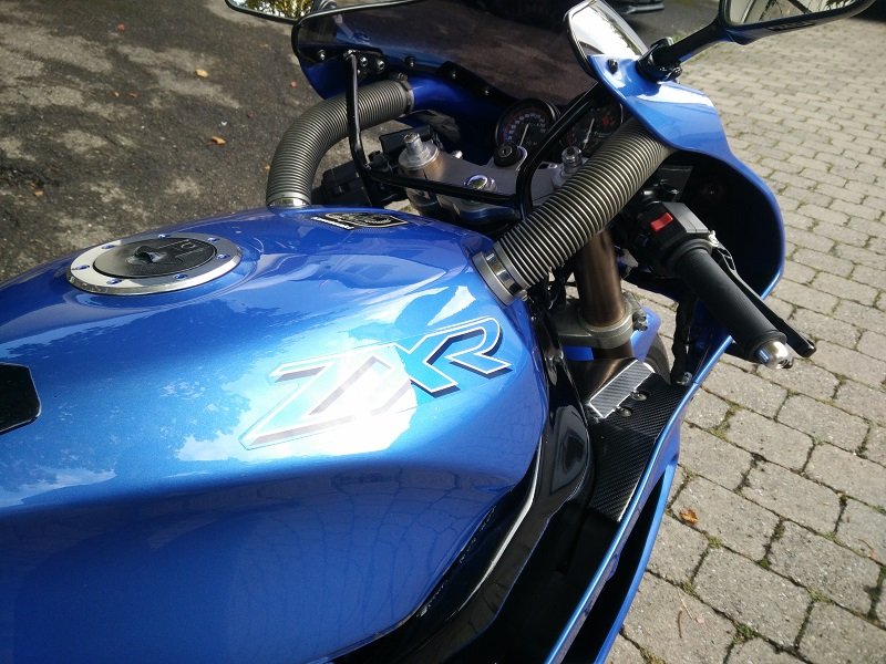

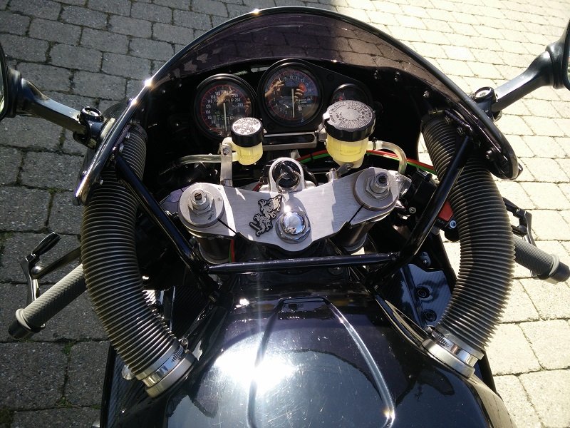

Da sie mir so aber einfach nicht gefallen will und ich auch nicht im geringsten Lust habe, ständig für die Rennstrecke alles Geraffel von SB Lenker etc. umzubauen, entschied ich mich letztendlich, Lore wieder eine Verkleidung und gleich dazu ein paar lecker Teilchen zu verpassen.

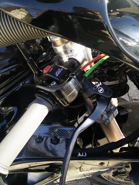

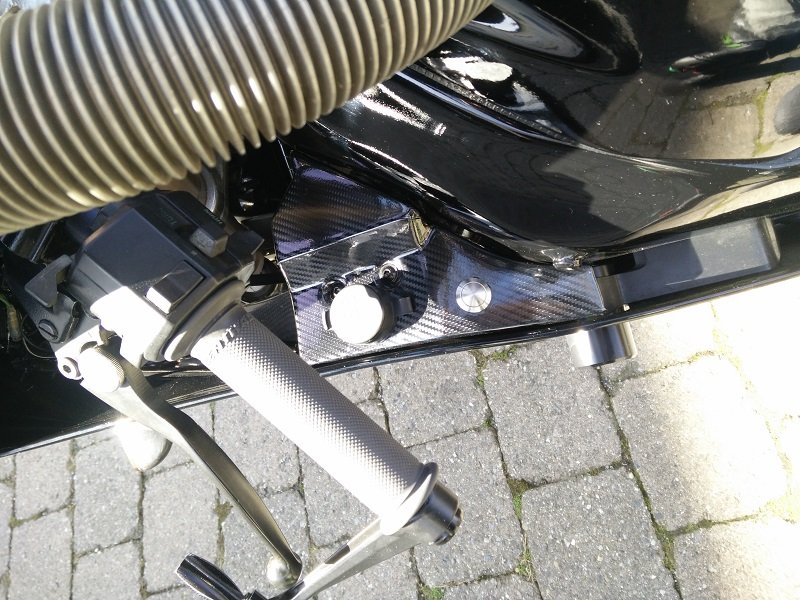

Stummellenker sind nun von Gilles, original Bremspumpe ist einer Magura HC1 gewichen, der Gasgriff einem Kurzhubgasgriff von Domino (Danke an Matschak hierbei) und die rechte Schaltereinheit von einer Honda VF-irgendwas.
Das Licht hab ich wie bei den Kanada-Modellen überbrückt und geht direkt auf die Zündung. Somit entfällt auch der Schalter. Im Heckbereich arbeitet nun ein neues YSS-Federbein. Die Heckunterverkleidung stammt von Balu-Racing inkl. Kennzeichenhalter und wurde von mir direkt am Heckrahmen befestigt. Erstens kann man somit die Seitenteile entfernen ohne das die HUV stört, zweitens, ist das ganze Heck für die Rennstrecke schnell demontiert. Kühlerausgleichsbehälter flog auch aus dem Heck heraus und wurde durch einen Zubehörbehälter aus dem Motocross-Bereich rechts hinter dem Kühler befestigt.

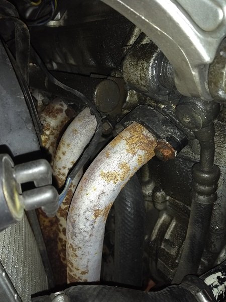

Ich denke, dass das folgende Bild Bände darüber aussagt, wie viel Lore's Vorbesitzer von Wartung & Pflege gehalten hat:
(358.3 KiB) 1666-mal heruntergeladen
Zum Motor, der in Lore beim Kauf verbaut war:
Was hier an "Schlunz" im Wassermantel des Zylinderblocks sichtbar ist, war selbstverständlich auch für den gesamten restlichen Kühlkreislauf zutreffend.
Beim Ablassen des "Kühlwassers" floss aus dem System gerade mal etwa ein halbes Schnapsglas von der honigartigen Flüssigkeit.

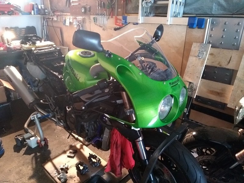

Die Geschichte geht weiter...
Nach dem ganzen FKK-Abenteuer und einem Unfall bei der die Lore leider unter die Räder eines Sprinters genommen wurde ist sie nun wieder Frisch!
Beim Unfall wurden leider Gabel, Fender, Spiegel und viele Kleinteile beschädigt/zerstört. (Rahmen und Schwinge blieb heile und gerade)
Nach langer Suche hatte ich die Teile alle zusammen und wir machten uns erneut an die Arbeit, die Lore wieder aufzubauen. :rock:

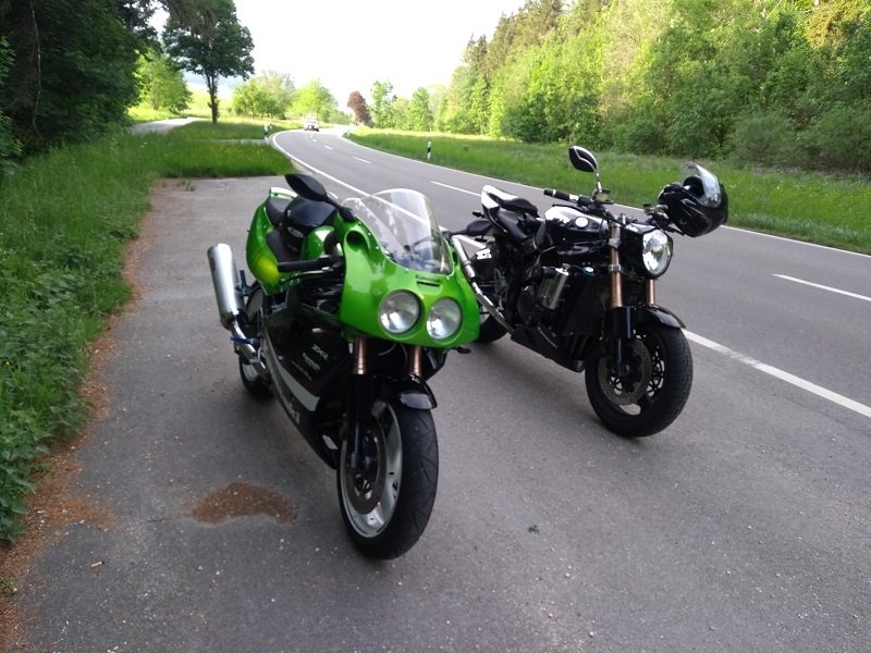

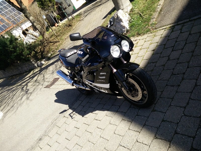

Ab nun schlummert eine L-Gabel in der Lore und wieder back to the roots in Original-Lack; eine J-Verkleidung in (KH) Blue Gitane Metallic. Der ein oder andere Macken lässt sich natürlich nicht verbergen. Aber ich vermute das sie so einst vom Band rollte, da die alten; teils kaputten schwarzen Lackteile alle noch innen in Gitane-Blue waren.
Hier ein Update vom "Ist"-Zustand:
Momentan sind LSL Speed-Match Stummel verbaut,
9er Brems- und Kupplungspumpe,
LED-Rückleuchte und LED-Lauflichtblinker
und eine grau getönte MRA Originalformscheibe

Warum ist denn der Überstand der Gabel so groß?
Und nur pro forma - Laufrichtung der Bremsscheiben ist korrekt? Müßte eine Laufrichtungsangabe drauf sein.
Re: Die Geschichte der Lore
29 Sep 2020 20:28
Gabelüberstand sind 11mm laut WHB, könnte optische Täuschung sein auf dem Bild (Gabelbrücke spiegeln etc) das es nach mehr aussieht.
Bremsscheiben sind richtig herum und ja, die haben einen Pfeil :thumpsup:
