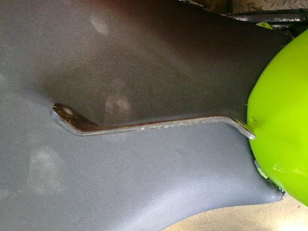

sehr schöne arbeit! die 7er scheinwerfer sind immer wieder ein Blickfang. Das Heck wirkt auch sehr stimmig, und die blinker im Heck sind mal ne interessante lösung. bei den felgen würde ich garnicht weiter rum experimentieren. einfach Schwarz oder in nem ganzen dezenten schwarz metallic und weisse felgenrandaufkleber dran, fertig. so würde es IMHO sehr gut zum rest passen.
einzige kritikpunke:
- der Auspuffhalter will garnicht in das konzept passen. der sieht provisorisch aus.
- der kennzeichenhalter wurde ja schon angespochen
- der Ramairkanal könnte noch etwas aufgefrischt werden. schaut etwas ausgeblichen aus der kunststoff
ansonsten, tolle arbeit :!:

dr.bruno hat geschrieben:
Danke aber sag an wie kann ich den Auspuffhalter stimmig machen? war das einzige bei dem mir nicht allzuviel eigefallen ist...

Würde sich da nicht ein schickes Kohlefaser Teil anbieten.
Alternativ einer aus Alu, aber "sauberer" gefertigt.
Der den Du jetzt hast sieht für mich wie "gewollt und nicht gekonnt" aus.
Oder als wäre das Bike schon mal drauf gefallen...
Re: Projekt Winter
Verfasst: 03 Jun 2010 13:48
von mixa
unter sauberer kann ich mir jetzt auch nicht unbedingt was vorstellen...
ist aber genau wie der Kennzeichenhalter aus sau teurem Dur ? Alu mit einem Wasserschneider bearbeitet, was ändern die Form?
Re: Projekt Winter
Verfasst: 03 Jun 2010 14:31
von Klaus69
Die Biegekanten sind nicht sauber und das ganze sieht für mich "verbogen" aus.
Mit sauberen "Kanten" ( vorsicht damit das Alu nicht reißt keine zu kleinen Biegeradien wählen ) sähe das für mich besser aus...

mixa hat geschrieben:
im prinzip sinds nur die schenkellängen die das bild versauen. ich hab nen schönen dicken carbonhalter am rennmoped. kann jetzt leider kein bild machen, aber das teil hat in etwa den winkel wie unten in dem picasso angedeutet.
(2.68 KiB) 3462-mal heruntergeladen
links deine winkel, rechts die von meinem halter. probiers mal aus. aus nem dünnen stück abfallblech gefertigt reicht völlig um mal die optik zu prüfen.

hab mal zwei bilder von dem besagten halter gemacht. einmal als draufsicht und einmal im profil um die winkel und schenkellängen zu sehen. wenn du maße brauchst, gib bescheid.

von mixa
[/quote]
ja schaut schaut schon a bissi sportlicher aus.. (besser als meiner)
werde es bei Zeiten ändern, danke für die Anregung
