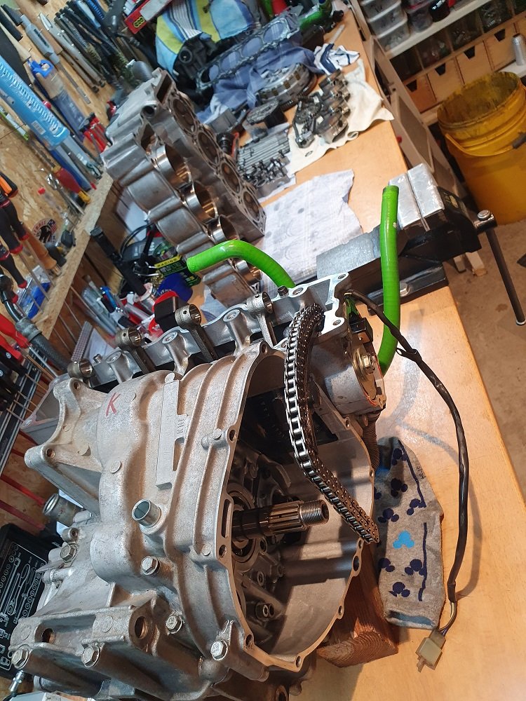

Mein Rennmoped benötigt auch mal wieder etwas Pflege.
Beim letzten Ölwechsel sind mir Späne im Öl aufgefallen was auf einen beginnenden Lagerschaden hinweist.
Also Motor raus und suchen bevor mir der Motor mit nem lauten Knall um die Ohren fliegt.
Runde Metallspäne (Nadelförmig wäre Getriebe und in Maßen normal) Ein Nockenwellenlager lief hakelig. Beide Nockenwellenlager wurden ersetzt. dafür musste ich eine Schlosserei mit dem richtigen Werkzeug (Abzieher und Hydraulikpresse) um Hilfe fragen.
Demnächst werden die Zylinderlaufbahnen noch ein wenig nachgehont (Oberflache spiegelt) alle Teile gereinigt und die untere Motorenhälfte geprüft...

saubere arbeit und danke für die bilder.
wie hast du die zahnräder der nockenwellen wieder exakt auf deren alte position gebracht.
das dürfte für viele interessant sein die das auch mal machen müssen.

Genau das war auch mein erster Gedanke als ich Volkers Beitrag gelesen hab - das ist interessant

Vorher angerissen und beim Aufpressen erst leicht angesetzt, kontrolliert und dann gehofft...
Hat dann auch beim zweiten mal geklappt.

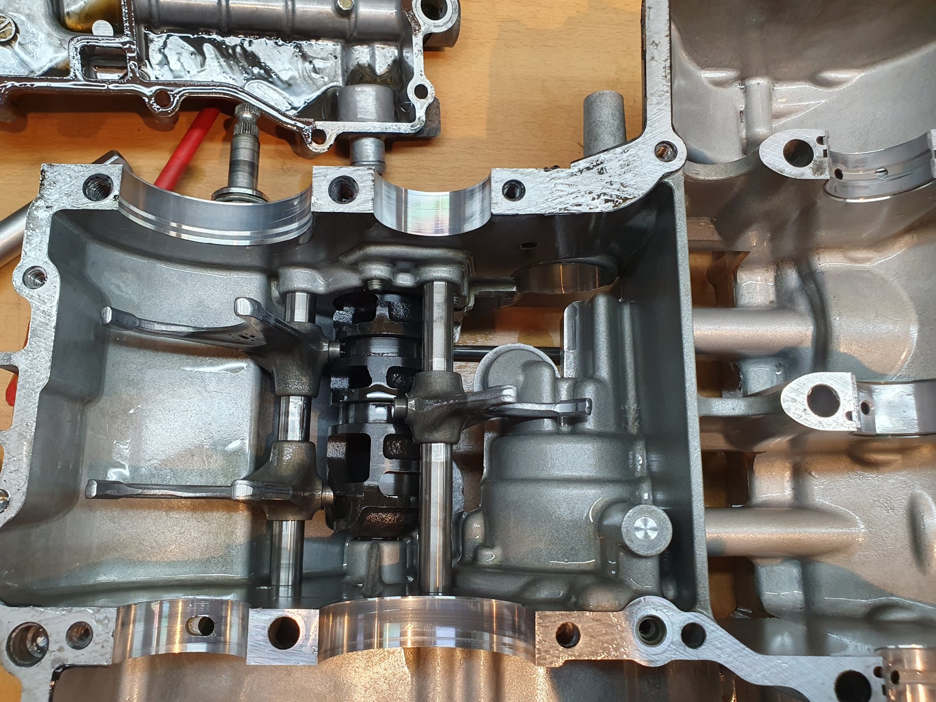

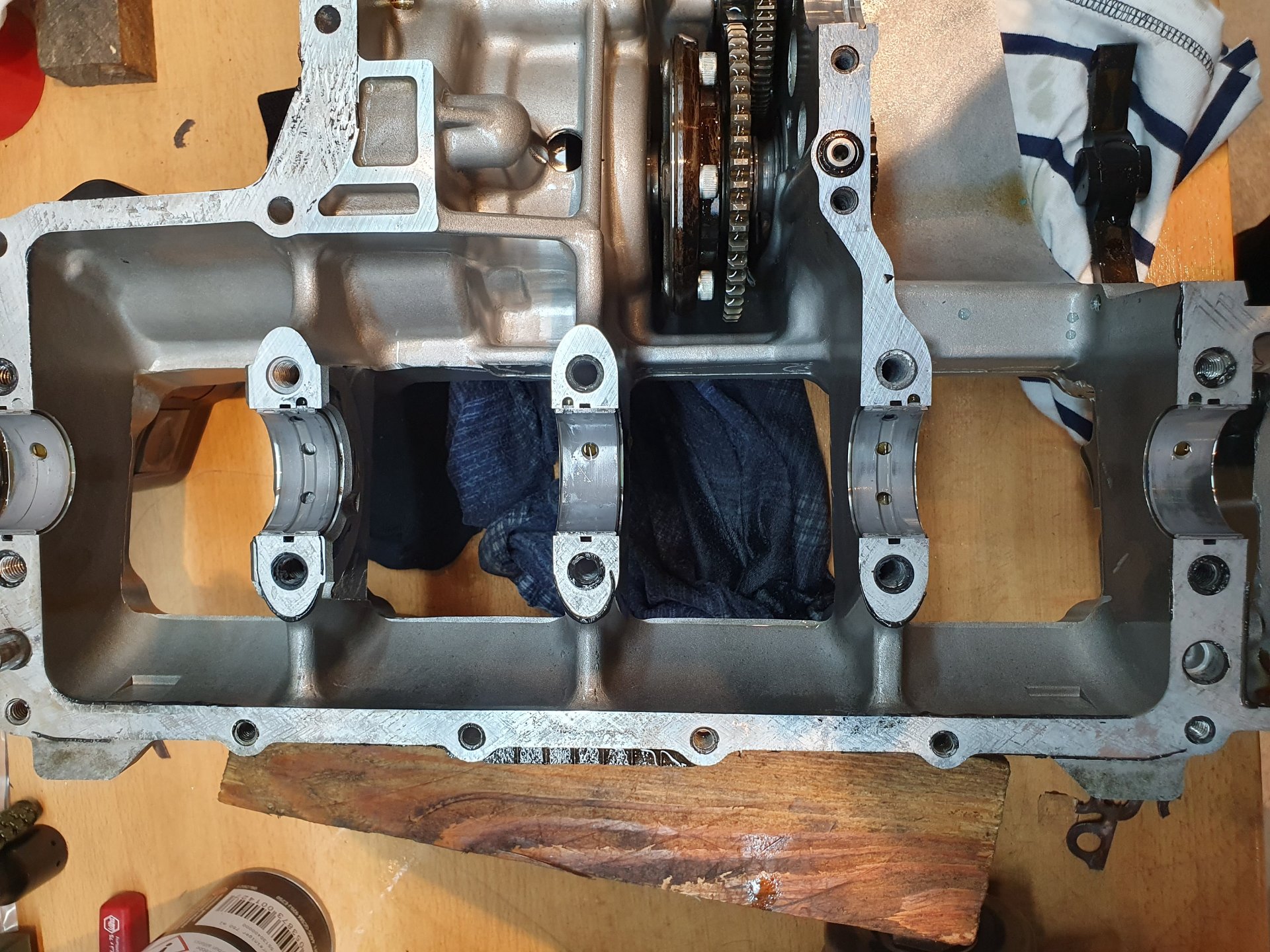

Eine Schaltklaue und die Kurbelwellenlager sind noch neu gekommen. Wenn man schon mal dabei ist...
Es sind wieder die Blauen Lagerschalen verbaut und nach dem Ausmessen mit "plastic gauge" sogar alle in der Tolleranz. Die alten Kurbelwellenlager waren noch o.K., aber so hab ich Ruhe... Die Pleullager haben noch kein merkliches Spiel. Beim Motor hat mir Andy geholfen, mein Kawa Spezi des Vertrauens. Danke nochmal!
