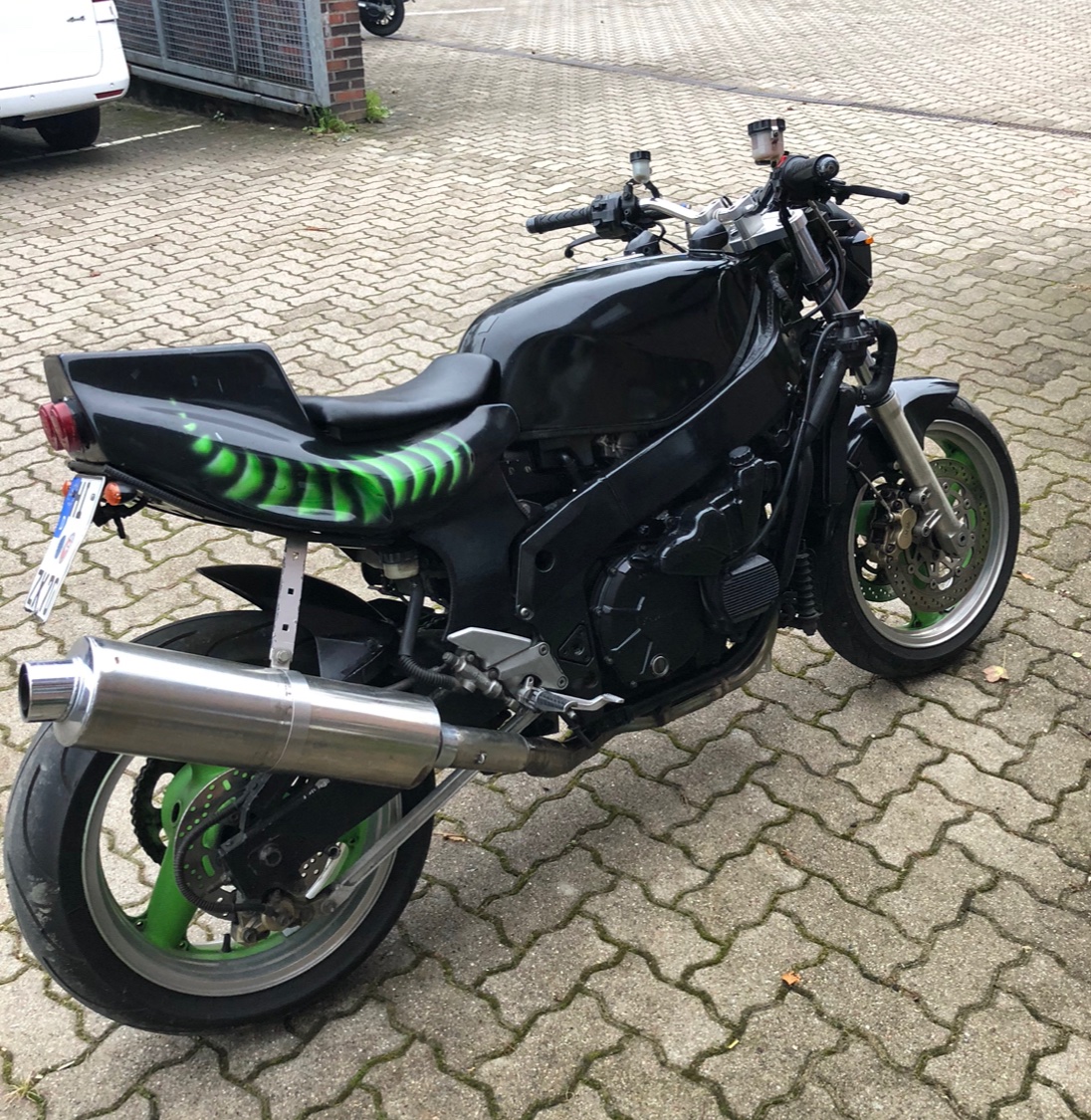

Dann wollen ma mal.
Nachdem das Teil nun einige Zeit Staub angesetzt hat, will ich mich diesen Winter mal wieder ran machen die Immobilie zu einer Mobilie zu machen.
Da ich es irgendwie versäumt habe ein paar Umbauten eintragen zu lassen, soll das Fahrwerk wieder original werden. Dafür hab ich mir schon einmal ein paar Teile besorgt.
Aktuell laufen nur zwei Zylinder. Da nach dem Einspritzdesaster fast nichts an Teilen mehr da war muss nun auch hier wieder zusammengefummelt werden.
Bevor das Teil im Winter ins Büro kommt will ich aber den Motor zum Laufen haben. Na mal gucken.
Ist Zustand Der Klassiker Das Opfer für Ersatzteile

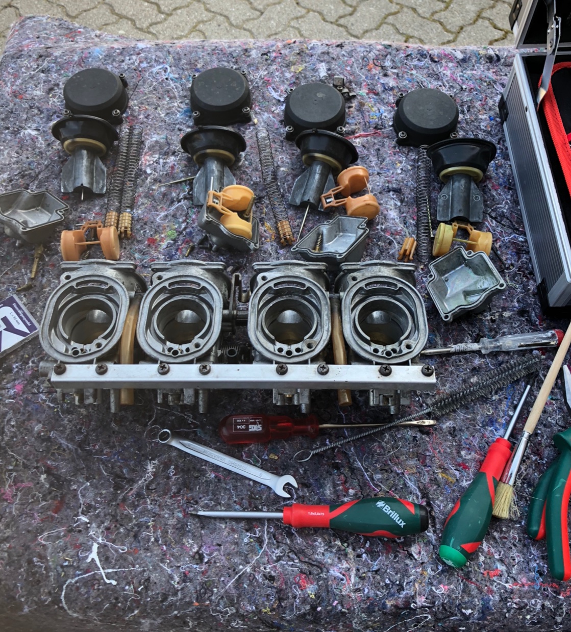

Es geht in ganz kleinen Schritten vorran. Nach viel Gebastel, unzähligen Vergaser raus und rein laufen nun zumindest alle 4 zylinder. Immer wenn eine Sachen an dem Gaser mehr funktioniert, ploppt was anderes auf. Mal läuft eine Kammer über, dann geht ein membran nicht hoch… ich glaub ich bau wieder auf Spritze um
Immerhin gehts in Trippelschritten vorran. Nun macht sich manchmal ein Klopfen bemerkbar. Wat dat nu wieder is…. Kann ja aber nichts schlimmes sein. Die Kiste wurde ja immer pfleglich behandelt.

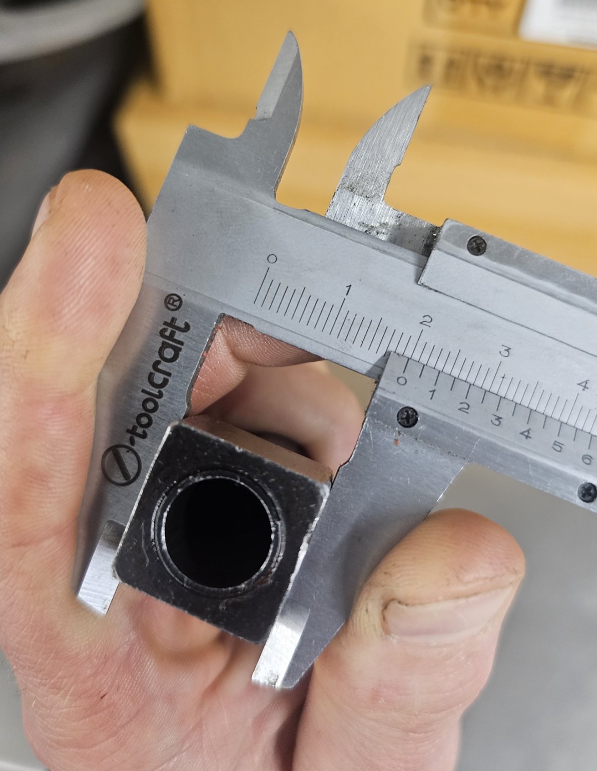

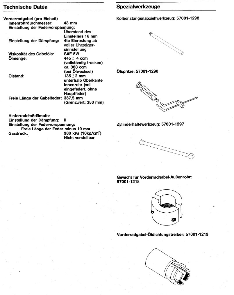

Btw weiß jemand wie das Haltewerkzeug zum zerlegen der Gabel ( H ) aussieht? Scheint irgendwie ein vierkant zu sein. Das Maß davon lässt sich aber leider nicht wirklich messen

Siehe Foto Anhang.der den Berg erklomm hat geschrieben: ↑19 Jan 2024 14:27Joa… hab aber nicht mehr genug Ecke dafür

Weist du zufällig die Maße von dem Vierkant?
Danke.

Habe sogar noch einen gefunden bei uns, sollte dieser sein. Da wir viele verschiedene hier haben.der den Berg erklomm hat geschrieben: ↑19 Jan 2024 17:28Top
Danke.

Top vielen dank dir
Da tuts ja ein Handelsübliches vierkantrohr…
Da geh ich doch glatt mal auf die suche

Genau.der den Berg erklomm hat geschrieben: ↑19 Jan 2024 17:45Top vielen dank dir
Die Kanten könntest Du bissel anschleifen um es besser zu treffen "grösser werdende Form".
Vielleicht auch mal zu gebrauchen wenn eine andere Gabel gleiche/ähnliche Form hat aber anderer Durchmesser.

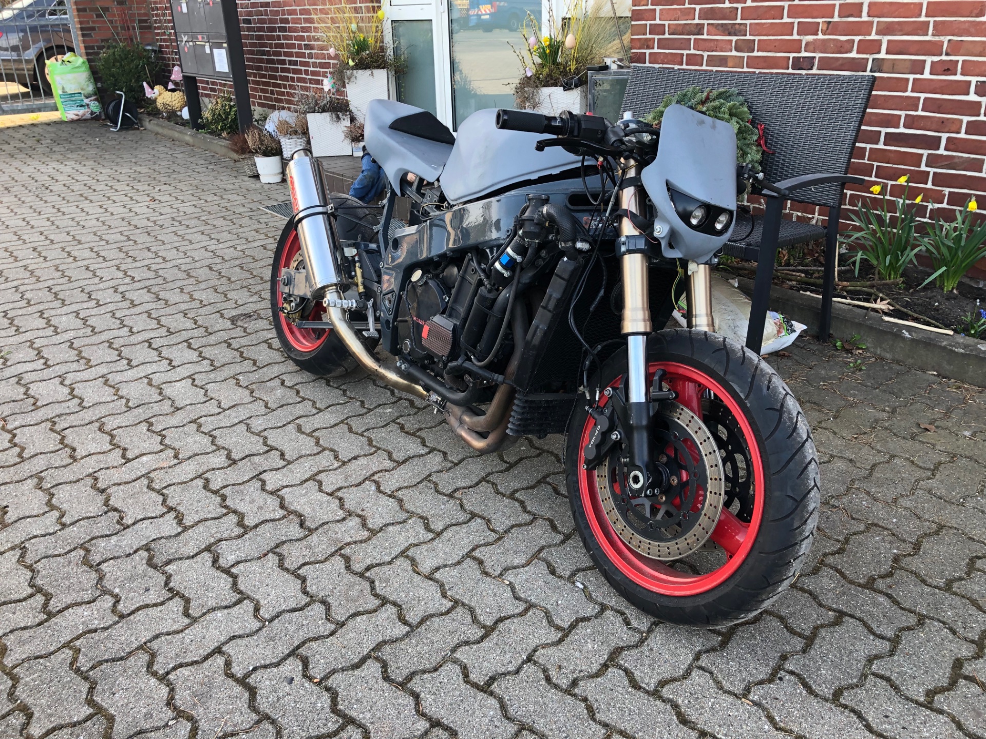

Es geht vorran
Fehlt zwar noch an kühlsystem, gabel, Elektrik, vergaser, reifen. Aber sieht schonmal wieder recht komplett aus
