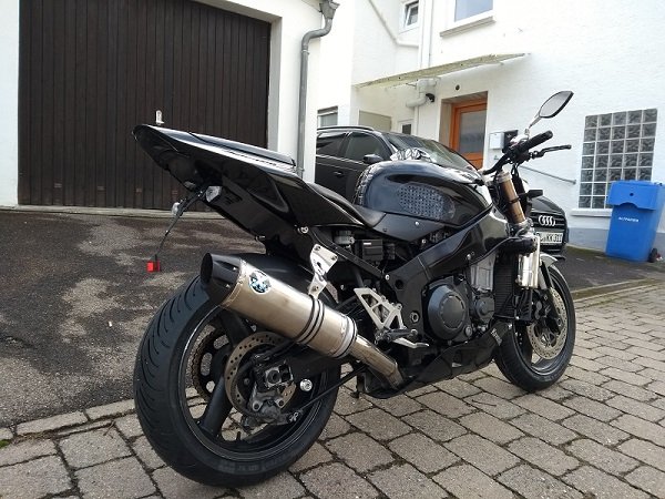

Danke euch für die lobenden Worte :prost: :prost:
Diese Tröte ist der Übergangszustand für den TÜV :mrgreen:
Soll der Onkel mal gucken ob er ´nen würdigen Topf übrig hat :?:
Vielen Dank für das Angebot :prost: Was würdest du denn als stimmigen Endtopf empfehlen?
Terrini hat geschrieben: Find das Ori-Endrohr passend, wenn´s 10-15 cm weiter in Richtung Fussraste wäre - der Krümmer/das Verbindungsrohr ist für die Optik eben zu lang.
Eine parallele und engere Linie zum Heck wäre natürlich schöner.
Hatten schon daran gedacht den originalen Krümmer bei Gelegenheit mal durch nen Gixxer-Krümmer zu ersetzen, da der Originale ZXR-typisch rostig ist.
Allerdings müssen dann die Halter für den Bugspoiler wieder abgeändert werden. Für diese Op fehlen momentan Kleingeld und Zeit. Der originale Krümmer ist soweit ja auch noch i.O..
Daher werden der ZXR-Krümmer und die dadurch vorgegebene Linie wohl vorerst bleiben.

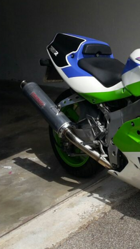

Hi :-)
zum Thema alten bolt-on Micron mit eNr und ohne Eater - hab hier noch einen, auf den die Beschreibung passt und von dem ich keine Details kenne.
Ist das zufällig der PCK?
Den wollte ich nämlich eigentlich nach dem TÜV dran basteln, da der etwas schlanker und kürzer ist, sich an Rosi schön angehört hat und kein Leistungsloch hatte :D
Auf dem Bild sieht man es nun nicht wirklich, aber die originale Blende sieht in Verbindung mit dem Micron nicht so hübsch aus. Wegen des geringeren Querschnitts des Microns steht die etwas über. Gibts dafür auch elegantere Lösungen? :-?

Es gibt neues in Sachen Erika: sie ist nun soweit fertig und läuft mittlerweile schön.
Waren nur noch ein paar Details zu machen, wie z.B. der Endtopf, neue Reifen, andere Aufkleber usw.
Jetzt gehts die Tage noch zum TÜV, danach darf sie nach nun bald 9 Jahren Standzeit wieder auf die Straße :-)
Hier noch 2 Bilder vom aktuellen Stand:

Falls es sich mit dem CBR-Heck konstruktiv umsetzen lässt, wäre es auch hübsch die Plastikflasche versteckt zu platzieren :-)
Mal schauen, ob und ggf. wie sich das zusammen mit dem Heck umsetzen lässt :)
