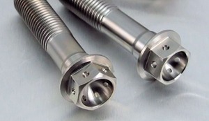

Zu deinen Titanschrauben:
da hab ich vorhin beim Stöbern welche gesehen, die so aussehen:
wenns dann um die halben Gramm gehen soll :rasta:
schimpfen sich Titan Race Spezial Schrauben von http://www.powerparts-hinz.de" onclick="window.open(this.href);return false;

Die Bohrungen sind für den Sicherungsdraht und das niedrigere Gewicht ist ein Nebenprodukt :wink:
Re: Neuaufbau meiner Renn-ZXR
Stimmt, jetzt wo du es sagst :oops:
sind ja Pflicht bei Rennmöps hab ich hier mal gelesen.
Aber ok, hab keine Renn-Erfahrung und da gar nicht dran gedacht.
Aber immer wieder klasse, was alles möglich ist mit dem nötigen Geschick und den entsprechenden Umsetzungsmöglichkeiten :respekt:

sicherung ist bei den hobbyracern nicht pflicht. sonst müsste man ja wegen einmal rennstrecke das orginal moped anbohren.
pflicht wird es erst bei rennserien.
ich sichere nur den ölkreislauf.
das interessante an den gezeigten schrauben sind nicht die kleinen bohrungen für den sicherungsdraht, sondern der schaft.
er ist bis auf den kerndurchmesser abgedreht, nur kurz vorm kopf ist der nenndurchmesser erhalten.
darauf greife ich evtl. nächstes jahr zurück, wenn ich wegen einpaar hundert gramm mein ziel verfehle :roll:
