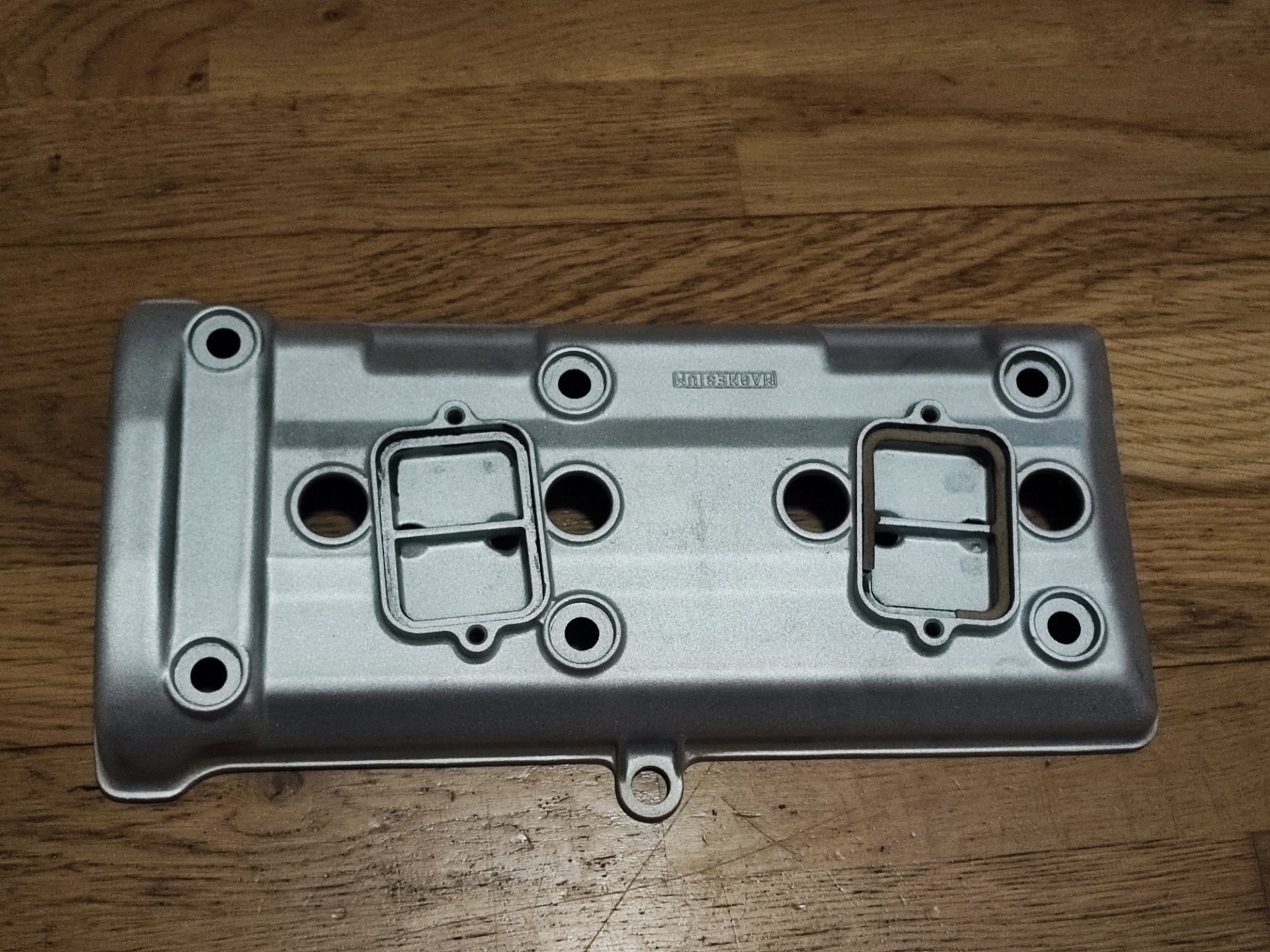

Zusätzlich hab ich den Ventildeckel beim Kollegen mal Glasperlenstrahlen lassen

Zusätzlich hab ich den Ventildeckel beim Kollegen Glasperlenstrahlen lassen

Auf dem Ventildeckel steht "Magnesium". Das heisst in der Alulegierung ist ein hoher/höherer Anteil Magnesium als in einer normalen Alulegierung.
Das macht die Sache einpaar Gramm leichter in in der Werbung konnte man das nochmal extra anpreisen.
Nachteil: Blankes Magnesium reagiert sehr gerne mit dem Sauerstoff der Umgebungsluft (Oxidation). Das kennt jeder vom Auto als rote Pest beim Stahlblech, nur hier wird alles weiß und spröde.
Ohne schützende Lackschicht ist das auf Dauer nicht so toll.
Also nochmal runter und pulvern oder lackieren.

Als erste Schicht nach dem Strahlen hat Ätzprimer bei mir schon 3 mal gut funktioniert.

Guten Morgen an alle fleißigen da draußenWindy-ZXR hat geschrieben: ↑10 Nov 2025 7:35Auf dem Ventildeckel steht "Magnesium". Das heisst in der Alulegierung ist ein hoher/höherer Anteil Magnesium als in einer normalen Alulegierung.
Ich hab vergessen dazuzuschreiben dass der Deckel nur Glasperlen gestrahlt wurde weil er direkt zum Lackierer gegangen ist

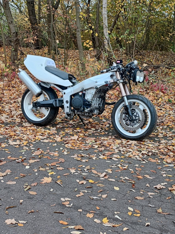

Noch ein paar kleine Eindrücke vom Wochenende, kleine Arbeiten sind geschafft und die erste Lackarbeit ist fertig

Wunderbar. Wasserausgleich aus Alu
. Bitte weiter so
