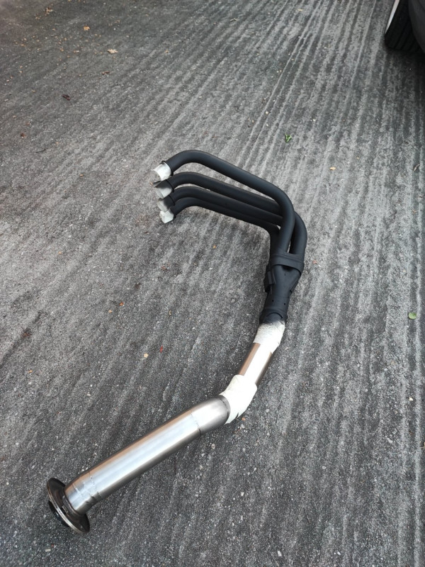

Ein großer Meilenstein ist aktuell der fertig geschweißte Krümmer, durch den fertigen Krümmer kann ich endlich mein höheres Ziel verfolgen: den Start der Maschine
Moinsen. Sag mal, habt ihr den Krümmer ohne Schweisszusatz geschweisst..?
Gruss
NilsZXR750

Guten Tag
Ich hab dieses Wochenende ein wenig weitergearbeitet an meiner ZXR

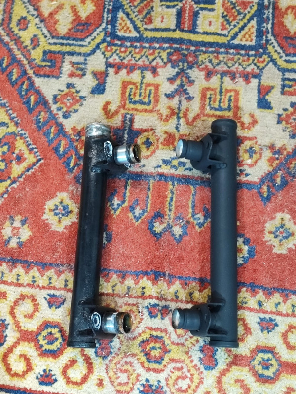

Erstmal hab ich mir eine Hebebühne von Güde gekauft damit ich nicht mehr auf dem Boden hocken muss 😂😂 Dann ging es weiter am Krümmer und am Wasserrohr frontseitig am Motor
Das Rohr hab ich strahlen lassen und mit Hitzeschutzlack lackiert, ebenso den Krümmer

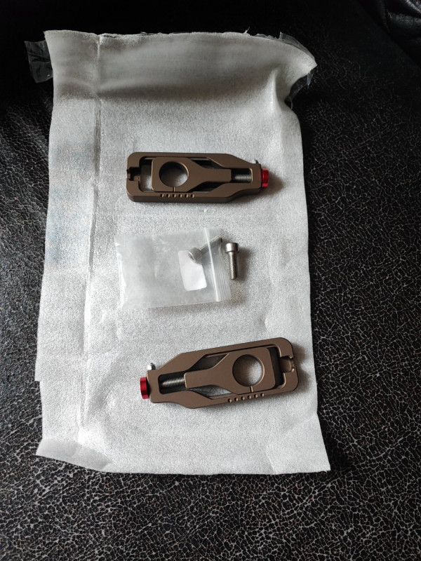

Außerdem kam noch Ware aus Italien die ich zeitnah verbauen werde
Beiträge: 1710
Re: Der Phönix aus der Asche
Lack aus der Dose oder richtiger Ofenlack?
Der Dosenlack hat bei der 80er schon nicht lange gehalten
NilsZXR750
Beiträge: 34
Registriert: 29 Aug 2024 13:10
Beitrag von NilsZXR750 »
Dosenofenlack 😂😂😂
Ich hab erst das Rohr lackiert und in den Ofen gehangen..hat gehalten aufjedenfall.... Zusätzlich kam noch die Hitze des Motors dazu
Mal schauen wielange es hält 😁😁
