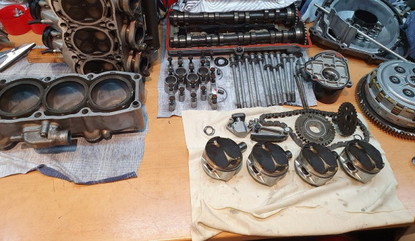

Mein Rennmoped benötigt auch mal wieder etwas Pflege.

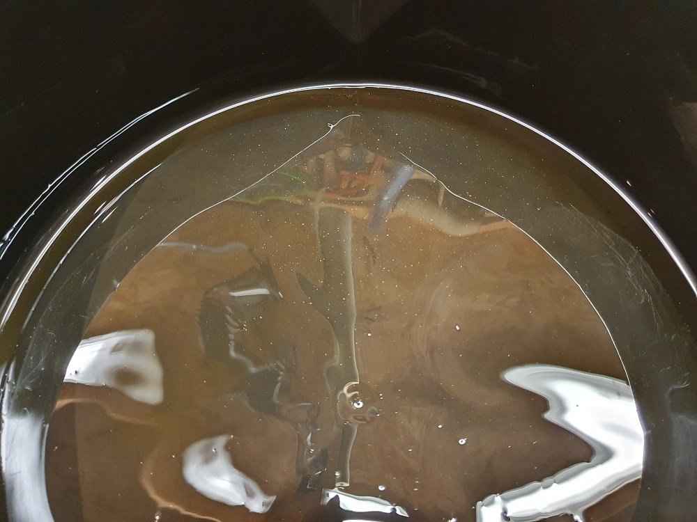

Beim letzten Ölwechsel sind mir Späne im Öl aufgefallen was auf einen beginnenden Lagerschaden hinweist.
Also Motor raus und suchen bevor mir der Motor mit nem lauten Knall um die Ohren fliegt.
Runde Metallspäne (Nadelförmig wäre Getriebe und in Maßen normal)
abgelassenes Öl mit Metallspäne

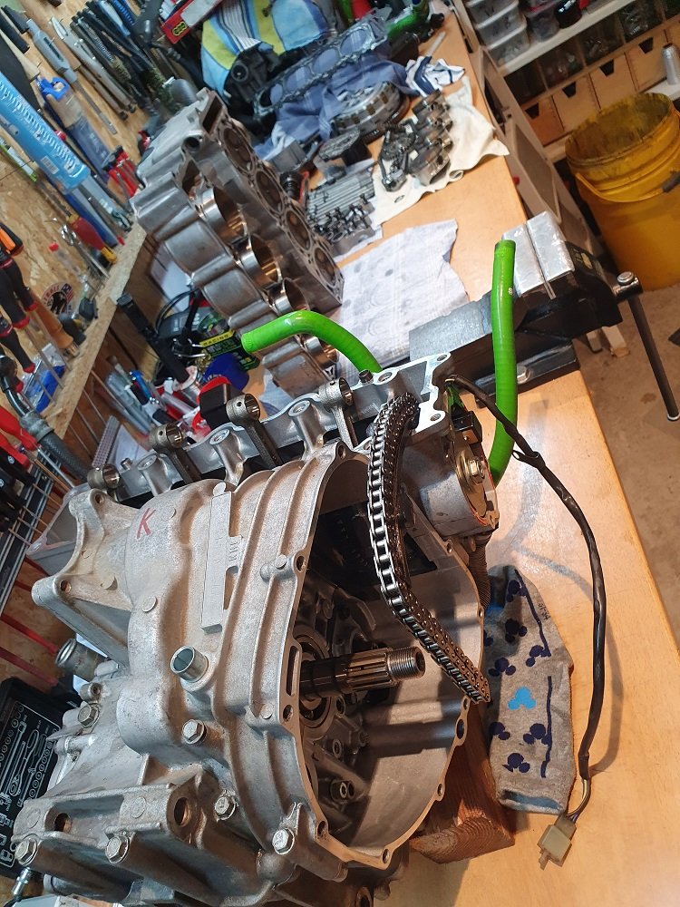

Rumpfmotor
Rumpfmotor

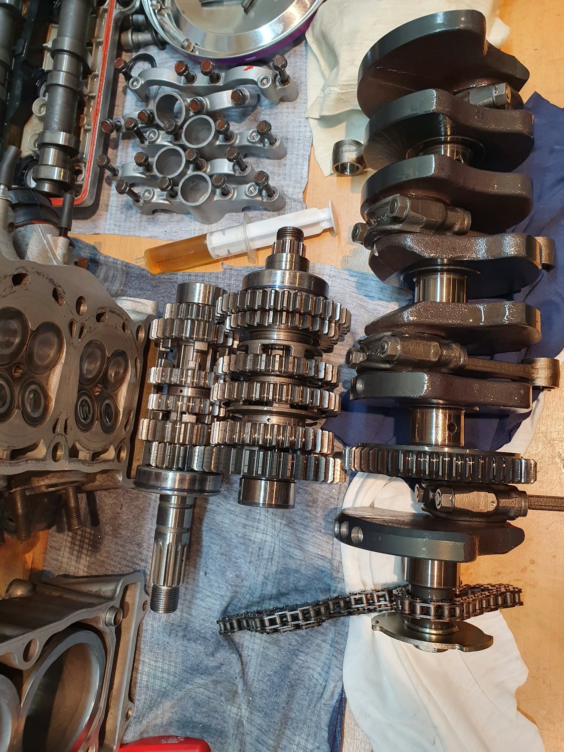

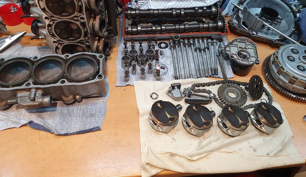

Bestandsaufnahme obere Motorenhälfte

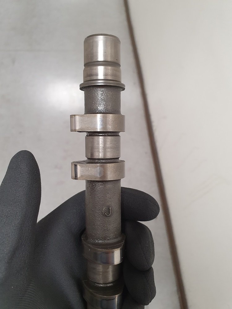

Ein Nockenwellenlager lief hakelig.
Nockenwelle ohne Lager und Ritzel
Beide Nockenwellenlager wurden ersetzt. dafür musste ich eine Schlosserei mit dem richtigen Werkzeug (Abzieher und Hydraulikpresse) um Hilfe fragen.

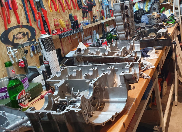

Demnächst werden die Zylinderlaufbahnen noch ein wenig nachgehont (Oberflache spiegelt) alle Teile gereinigt und die untere Motorenhälfte geprüft...

saubere arbeit und danke für die bilder. :thumpsup:
wie hast du die zahnräder der nockenwellen wieder exakt auf deren alte position gebracht.
das dürfte für viele interessant sein die das auch mal machen müssen.

Vorher angerissen und beim Aufpressen erst leicht angesetzt, kontrolliert und dann gehofft...
Hat dann auch beim zweiten mal geklappt.

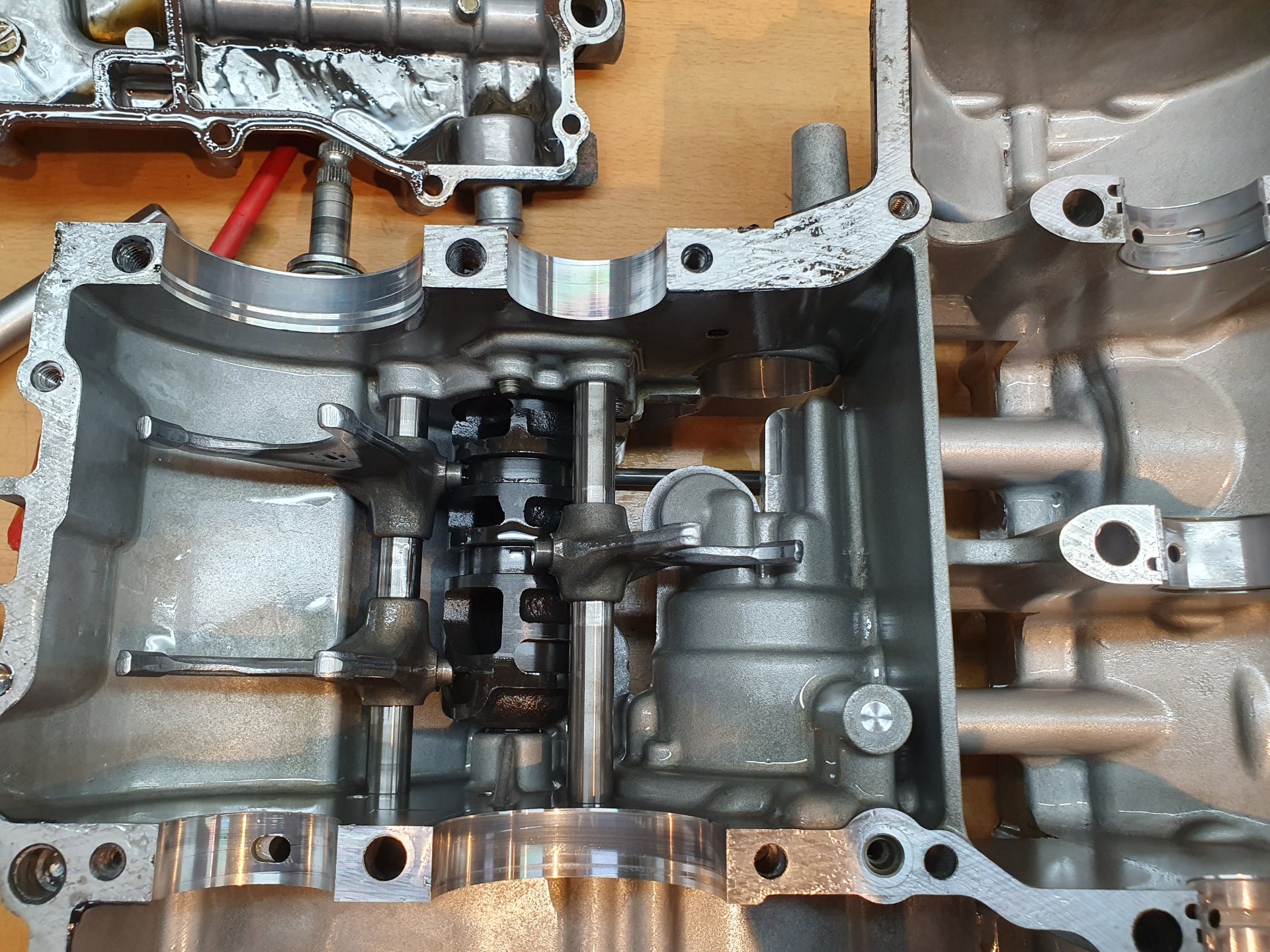

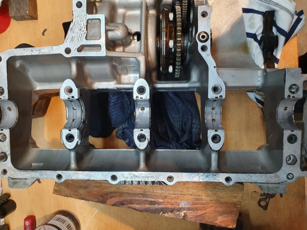

Eine Schaltklaue und die Kurbelwellenlager sind noch neu gekommen. Wenn man schon mal dabei ist...
Es sind wieder die Blauen Lagerschalen verbaut und nach dem Ausmessen mit "plastic gauge" sogar alle in der Tolleranz.
Die alten Kurbelwellenlager waren noch o.K., aber so hab ich Ruhe...
Die Pleullager haben noch kein merkliches Spiel.
Beim Motor hat mir Andy geholfen, mein Kawa Spezi des Vertrauens. Danke nochmal!

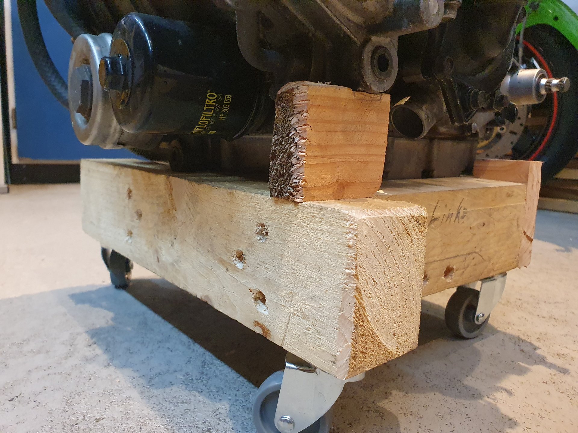

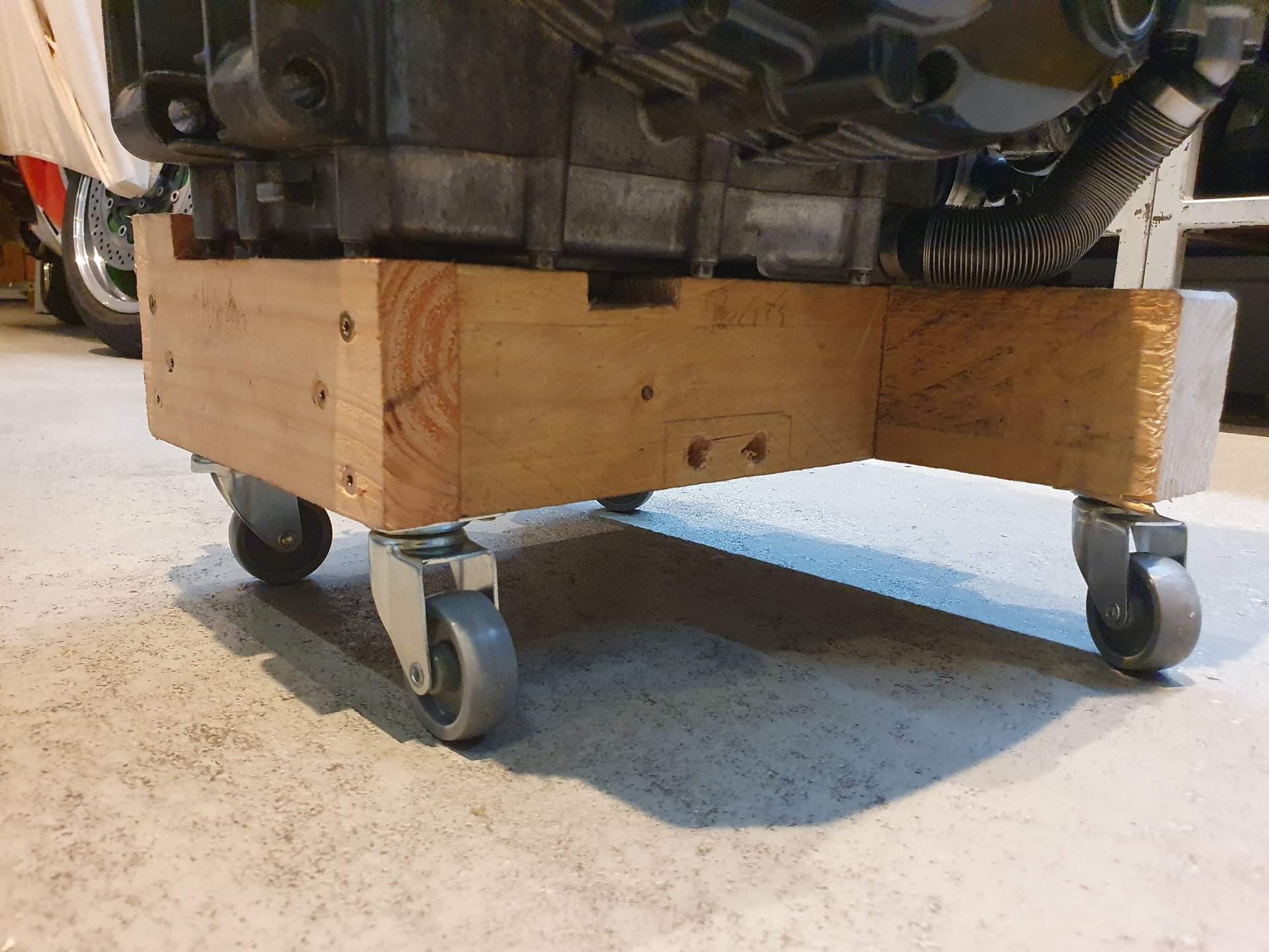

Hab mir zur Arbeitserleichterung noch nen rollbaren Motorständer gebaut.
(Habe ich mir bei Peppy und seiner ZX7 abgeguckt)

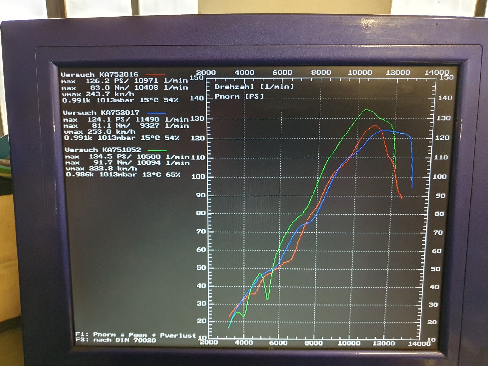

Neulichs auf dem Prüfstand.
Sehr gut gegen Winterdepressionen!
Ulf hatte noch alte Messungen von meinem Moped als Vergleich (rot und blau)
Die aktuelle Kurve ist in grün dargestellt.
Die beiden Zacken nach unten bei 4k und 5.5k sind vom zu schnellen aufmachen der Flachschieber.
Da hat sie sich kurz verschluckt
Oben magert sie leicht ab. Da kann ich die Hauptdüse noch 5 größer nehmen (von 150 auf 155).
