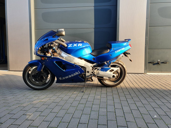

Hier mal Bilder der Maschine als ich sie bekam.

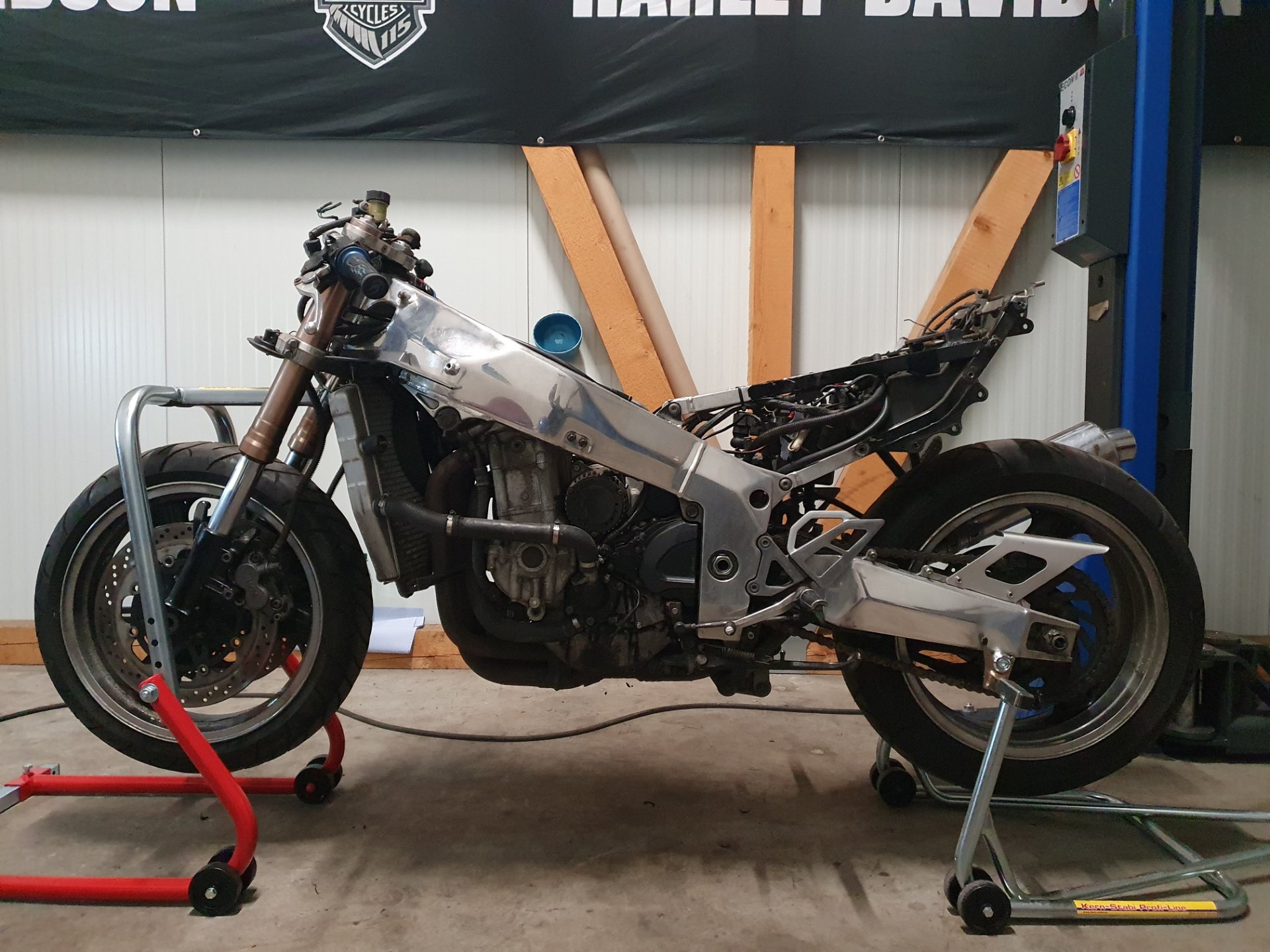

Zu den Anfängen:
Rahmen und Schwinge wurden gereinigt und auf eventuelle Schäden kontrolliert.
Danach wurden Schwinge und Rahmen innen zum lackieren vorbereitet und aussen zum mattieren.
Lager und Dichtungen der Schwinge wurden anschließend ebenfalls erneuert.
Zwischendurch habe ich mal die Schwinge nachpoliert von Hand, um den Kontrast zum matten Rahmen zu verdeutlichen und zu schauen, was wie in Verbindung mit den gepulverten Felgen wirkt.

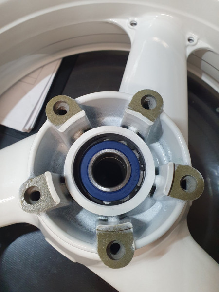

Die Felgen und der Kettenblattträger wurden selbstverständlich ebenfalls komplett neu gelagert.

Re: Wiederaufbau meiner ZXR750J
bleiben die Gabelfäuste schwatt?
(wenn wir schon beim Lacken sind)

Erstmal schon.
Sobald die Maschine in den letzten Zügen ist und die Verkleidung lackiert ist, schaue ich ob der Rahmen und die Schwinge so bleiben können oder eben doch wieder original schwarz werden. Falls es so bleibt dann werden die Gabelfäuste entsprechend noch angepasst und werden Silber/grau lackiert.

Zu dem Rahmen und der Schwinge, ist die Entscheidung denke ich auch gefallen. Beides wird nachdem die Maschine gut läuft, nochmal zerlegt und zum pulvern gegeben.
Werden dann schwarz, sowie es original mal war.
