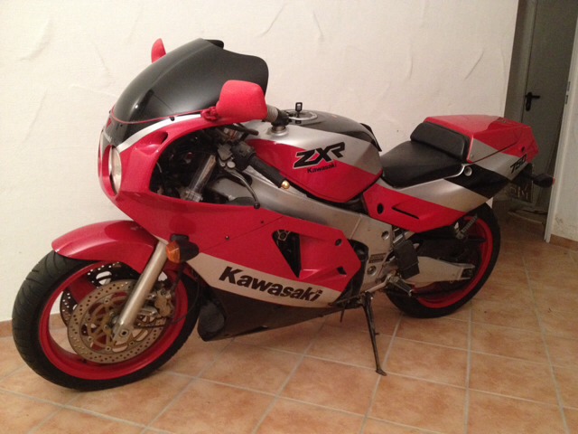

Hi,
Hier mal ein Bild vom momentanen Zustand...
So erwachte sie aus dem Schlaf.
Bilder von den Teilen werde ich morgen machen und hochladen.
Viele Grüsse
Spritman
Gesendet von meinem iPad mit Tapatalk HD

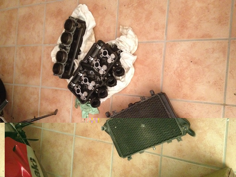

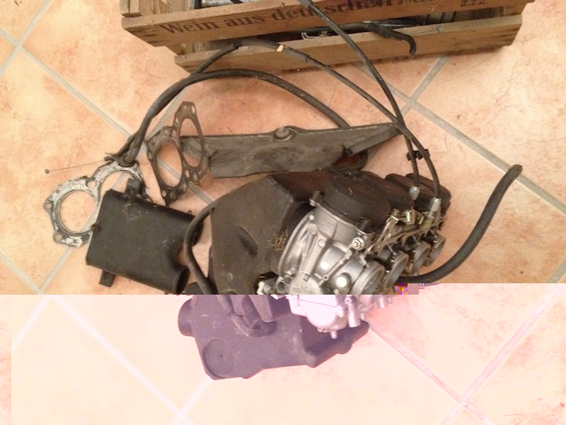

So, hier wie versprochen die restlichen Bilder...
Das ist noch der komplette alte Motor (allerdings zerlegt) dabei... plus die Teile, welche noch an der ZXR fehlen.
und ja... da liegt ein Kühler... EBay sei Dank.
Nächstes Wochenende geht's dann an das Zerlegen der ZXR.
Komme leider nur an den Wochenenden dran. Die Woche über bin ich zu viel unterwegs.
Werde weiter berichten.
