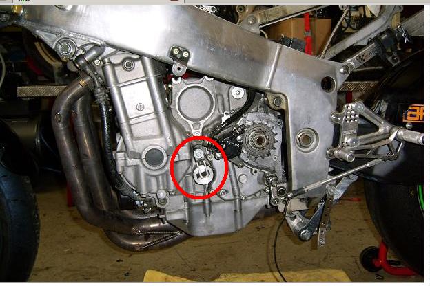

Hallo @Mic100
Wie hast den die elektrische Wasserpumpe am Kabalbaum angeschlossen und was bringt die als Gewichtersparnis.
Wie hast die mechanische Wasserpumpe blind gestzt.
Re: Magersucht K1
Seite 1 erstes Bild. Deckel mit Gummidichtung und festgeschraubt.
Würde evtl nen längeren Halter machen der über beide Schraubpunkte geht.

Mr. Green hat geschrieben:Hallo @Mic100
vorallem, was haste da für eine verbaut :?:

man spart nicht nur das gewicht von der leichteren pumpe, vor allem braucht man wesentlich weniger kühlflüsssigkeit!!!!
und die thermik ist wesentlich besser und gsünder für den motor.
8)

Von wie viel Gewicht sprechen wir da und was meinst mit Poti kann mir unter den Begriff nichts vorstellen. Gibt es die Anleitung auch in Deutsch für Leute die dem Englisch überhaupt nicht mächtig sind.

alles in allem über 2kg.
wenn man will kann man einen zwei stufigen wiederstand einbauen der dann durch ein schalter am lenker wählbar ist.
