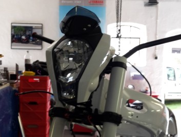

...inzwischen haben nunmehr die Lampenmasken ihren Platz gefunden.
- ZXR 750 J
- Maske.jpg (32.01 KiB) 32775 mal betrachtet
- ZXR 750 L
- neu-1.JPG (24.64 KiB) 32775 mal betrachtet
Re: ZXR 750 L Umbau
Hmmm... okay, nicht die typischen 'bösen' Masken... Aber spricht mich irgendwie auch nicht an.
Scheisse ist wenn der Furz was wiegt!
Re: ZXR 750 L Umbau
Find sie etwas hoch.
Re: ZXR 750 L Umbau
Respekt vor deiner Arbeit, komme mir immer richtig panne vor mit meinen Umbauten wenn ich hier reinschaue. Da freut man sich wie Kalle Arsch über 6-Kolben Bremsen und sieht dann deine und denkt sich ok...
Gut, meine Moppeds leidne auch ein wenig unter mir und ich baue halt das was finanziell geht, aber alle Achtung vor deiner Arbeit.
ABER...die Masken...nein...bei Thors Hammer, der gehört da drauf geschwungen. Zu hoch sind se auf jeden Fall, aber auch. ne. Das passt nicht...
Re: ZXR 750 L Umbau
Ich finde sie viel zu hoch!howard hat geschrieben:Find sie etwas hoch.
Ansonsten sehr erfreuliche Abweichung von der Fighternormalität! Schick, die KTM-Leuchten!

Re: ZXR 750 L Umbau
Hallo Leute..
...durch die fehlenden Teile wie Griffe, Speigel, Tank und sonstige Anbauteile wirkt die Maske schon etwas hoch. Ich hatte den Tank mal probeweise drauf und finde die Linie nicht schlecht. Bei meiner alten Kawasaki hatte ich die Maske einer MT03 montiert, die ja nun inzwischen jeder für sich entdeckt hat, und diese Masken sind unwesentlich höher. Dazu kommt noch, dass ich das eigentlich verbaute Tacho in der Maske nicht nutzen kann und durch ein Digitales ersetze. Dieses wiederum sollte man aber auch ablesen können und so ist schlussendlich die Maske so an seinem Platz gekommen. Andere Versuche sie zu montieren haben mir dann nicht gefallen.
Was aber für mich das ausschlaggebende war, eine Maske zu finden die man gut einbinden kann, nicht viele alte Anbauteile der eigentlichen Maschine benötigt und die nicht jeder hat.
Dennoch bin ich über froh andere meinungen zu hören....
Re: ZXR 750 L Umbau
also 1. muss es natürlich DIR gefallen, sonst niemandem
bin aber auch der Meinung, dass die Maske(n) zu hoch sitzen.
Ich zeig dir das mal, wie ich es mir bei meinem Fighter erdacht und umgesetzt hab:
Denk nochmals drüber nach
Mir ist die Problematik mit den Tacho schon klar, aber es gibt, je nach Modell, doch genügend Möglichkeiten den Tacho gut zu platzieren und gut ablesen zu können
LUMBARGO
Re: ZXR 750 L Umbau
Gut, so mus man sagen, haben die Masken aus dem Zubehör immer den Vorteil das sie angepasst werden können. Bei den Maske die ich verwendet habe, bin ich an ein zwei Dinge gebunden. Die Maske der KTM ist komplett geschlossen, lässt mir also zum Gabelkopf kaum Platz. So habe ich das Zündschloss schon von der Gabelbrücke verbannt, obwohl ich die Zündung an ihrem alten Platz haben wollte. Die Befestigungspunkte der unteren Halterung lassen sich beim besten Willen nicht ändern und wurden zusammen mit dem Bremsverteiler montiert. So hat die Maske ihren Platz bekommen. Wesentlich dabei ist aber, dass ich gar nicht so sehr an einem echten Fighter interessiert bin, vielmehr an etwas dazwischen. Eine "alte" Maschine mit neuen und anderen Teilen als üblich. Die Oberkante der Maske ist etwa 2 cm Höher als die obere Gabelbrücke. Durch den Superbike - Umbau stehen da noch die Lenkerklemmen.
Als Vergleich habe ich meine HONDA HORNET genommen und mich an deren Maske gehalten. Die Hornet aus Baujahr 2012 hat die Maske in gleicher Höhe und sieht für mich in soweit perfekt aus. Da ich Jahrelang mit meiner alten ZXR als Fighter gefahren bin, fand ich einiges nicht so schön und bei längeren Strecken auch das eine oder andere unbequem. Durch die etwas höhere Maske und dem kleinen originalen Windschild, man sollte es nicht glauben, bläst es mir nicht mehr ganz so sehr ins Gesicht.
Ich denke, wenn der Rest der Teile montiert ist, wird sich das Bild bestimmt noch mal ändern und erst dann kann man erkennen was ich eigentlich erreichen wollte.
Beide Maschinen werden ja nach dem Umbau sicherlich verkauft. Der Plan dabei ist, sie als Doppelpack anzubieten. Da die J als offene Version mehr Leistung hat und durch die Farbe etwas "bulliger" aussieht und die weisse durch die Teiferlegung und der späteren weiss roten Lackierung eher "zahm" aussieht, passt das ganze dann zu einem Paar was sich vielleicht so einen Traum erfüllen möchte und mit den Kwwasakis zusammen fahren wollen...wer weiss.
Ich lass das auf mich zukommen....

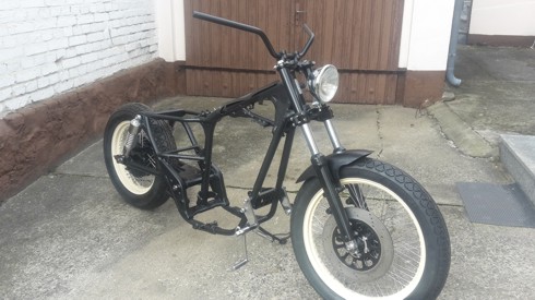

Die Yamaha habe ich inzwischen als Rolling Chassis fertig gestellt. Im Moment fehlt nur noch der Tank und der Solosattel. Beides noch in der Weiterverarbeitung. Dann geht sie an einen Käufer, der sie fertigstellen möchte, raus.
- Yamaha_klein.jpg (70.36 KiB) 32227 mal betrachtet
