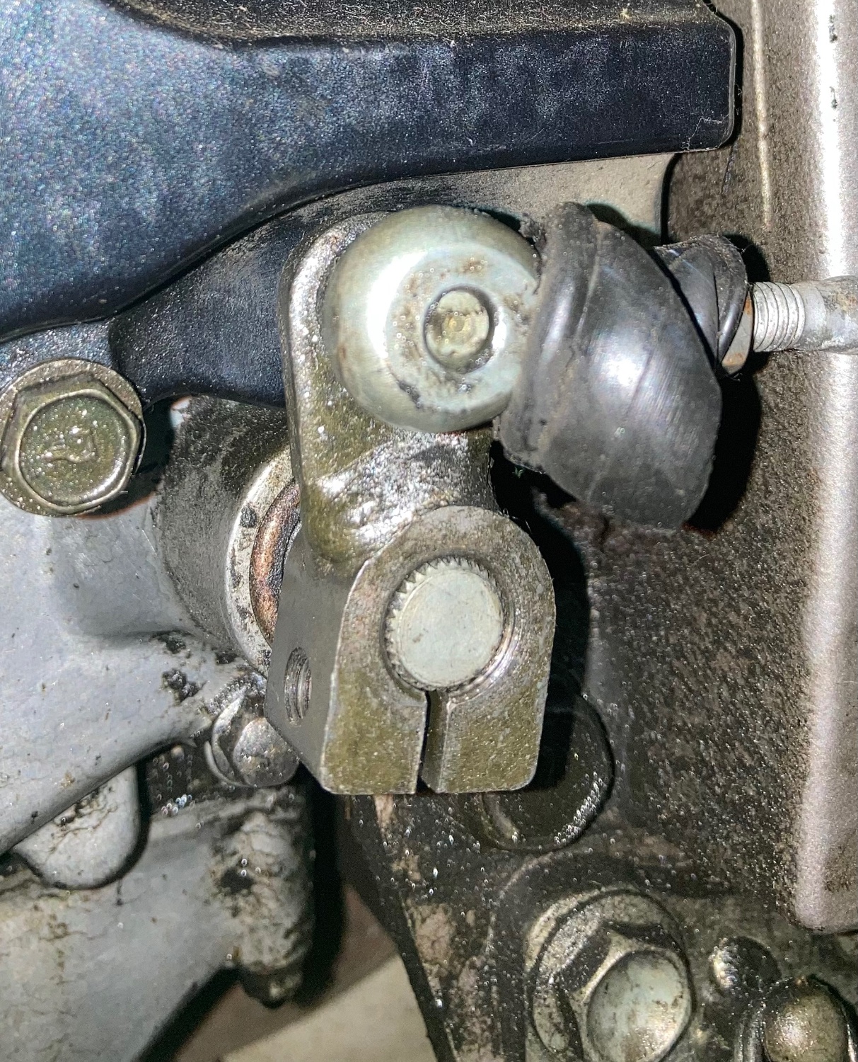

Dreh das Ding um 180° damit die Öse nach außen steht

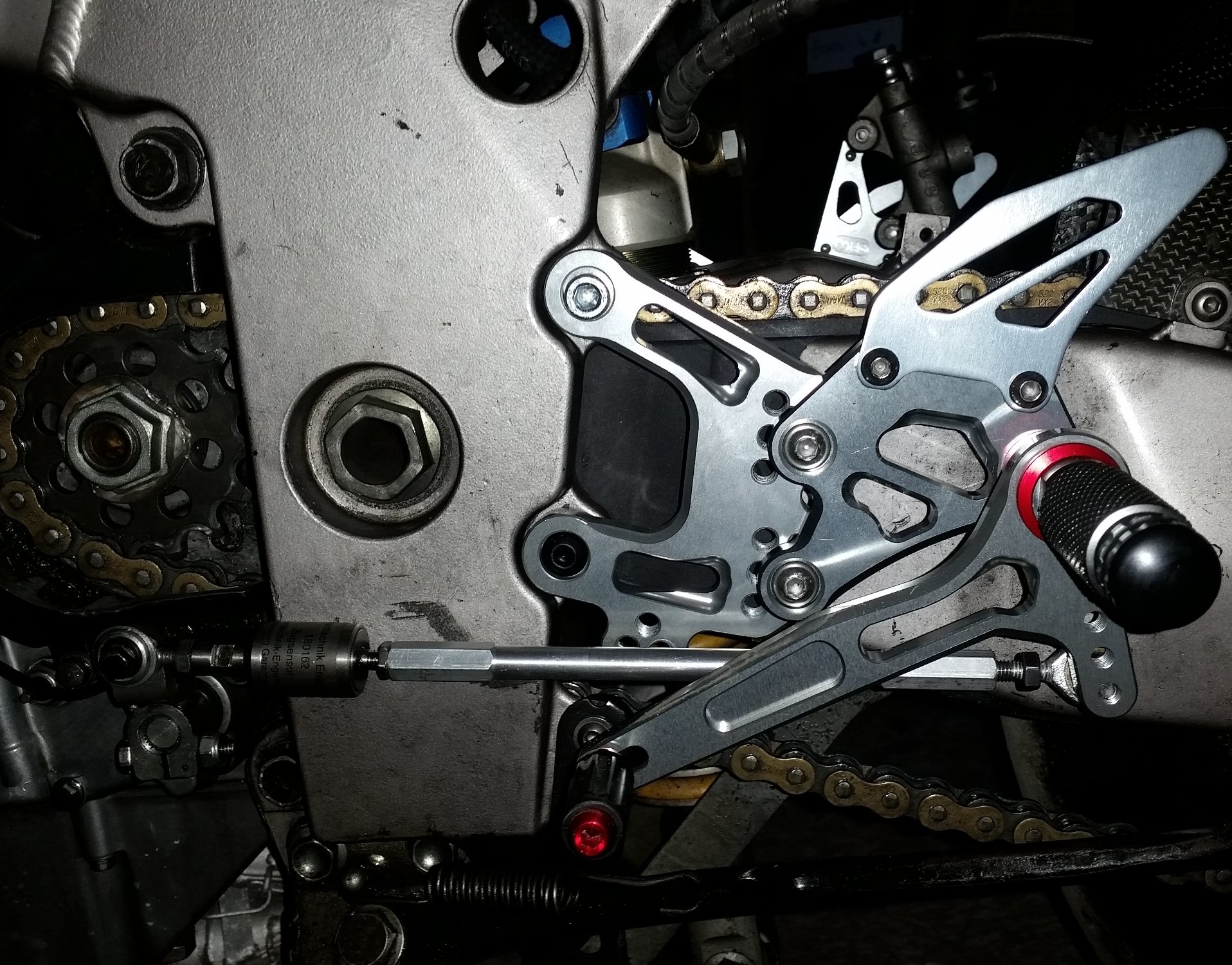

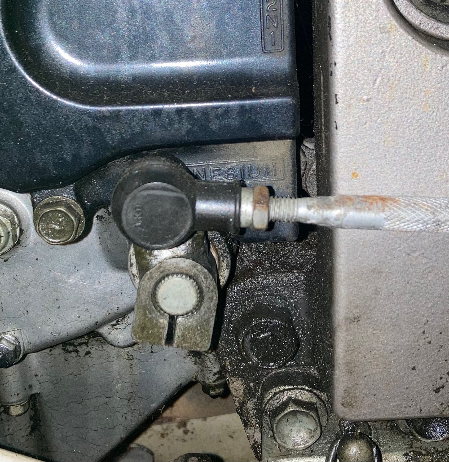

Also bei meiner ZXR kann ich den Hebel einfach um 180 Grad drehen. Team Superrider/Windy hat recht....
Es ist auch genügend Platz vorhanden.
....ja ist dreckig

Und - nachdem ich grad mal Bilder durchforstet hab - so hab ich nen auch dran.Drachenreiter hat geschrieben: ↑26 Sep 2025 20:07Dreh das Ding um 180° damit die Öse nach außen steht
Quasi auf dem Kopf und dann noch gedreht. Das aber mehr deswegen, das der Schaltautomat Platz zum Rahmen bekam.
Das ausgeschnittene Loch in der Ritzelabdeckung spielt dafür keine Rolle.
