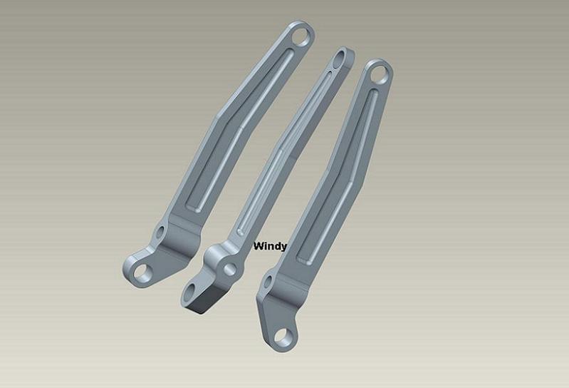

Könnte sich wirklich genau ausgehen! Der Kithebel (aus Guss) hat auch dieses Offset und beim Kit war es keine Voraussetzung zum Betrieb, dass die Lima entfernt werden muss.
Alternativ könnt man auch nen größeren Offset bzw. "Knick" fräsen. Dann muss lediglich der Gegenhalter (der oberen rechts an der Schraube der Lima befrstigt wird) etwa länger werden.

Also es reicht nicht. Ich hab 4mm weggefeilt. es müssten aber noch ca. 3-4 mm weg.
Also entweder LIMA Gehäuse etwas bearbeiten oder den Hebel anders Formen. In etwa so:

Und wenn du den Hebel einfach etwas nach rechts kippst (falls unten nicht schon gebohrt ist) oder biegst? Auf dem Bild sieht der etwas nach links geneigt aus.
Re: Umbau auf Seilzugbetätigung für Kupplung
Der Hebel steckt in der Halterung nur locker drin und ist noch nicht verschraubt, aber schon gebohrt.
Das der nach links hängt täuscht wohl auf dem Bild nur.

Dennis hat geschrieben:Und wenn du den Hebel einfach etwas nach rechts kippst (falls unten nicht schon gebohrt ist) oder biegst?
Da da nach rechts genug Platz ist würde ich den auch etwas biegen. Viel einfacher :mrgreen:

Ja genau, einfach Offset erhöhen - in dem Fall biegen :mrgreen:

Aber wenn ich das jetzt so verfolge, dann müsstest du da dann ja diesen Versatz noch rein machen.
Das muß doch dann vom Platz her reichen und ist meiner Meinung nach auf jeden Fall die bessere Lösung, als am LiMa-Gehäuse rumzufeilen

Der Hebel ist eh nur was für richtige Rennmaschinen ohne Lima :lol:
Windy, das sieht sehr gut aus, aber Du das den Offset auf die falsche Seite getan :prost: Das Foto von meinem Hebel, was den Offset zeigt, ist von hinten gemacht worden - Du dachtest wahrscheinlich, von vorne.

Ich muß meine Aussage auch widerrufen...
Du hast den Versatz ja drin aber total elegant gelöst (bis auf das mit der falschen Seite) - sehr schick, bist halt - wenn auch net offiziel - vom Fach ;-)

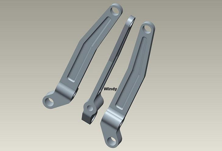

schande ! danke euch beiden.
Walnussbaer hat geschrieben: Du dachtest wahrscheinlich, von vorne.
da ich das teil ja nicht selbst brauche, hab ich etwas nachlässig konstruiert. es war quasi eine fleißarbeit fürs forum 8)
jetzt aber richtigrum :oops: .......oder :lol:
wenn ich noch lust hab, mach ich noch eine kratzibenderhowi-flex-spezial

So kannst damit in Serienproduktion gehen :loldevil:
Vl. noch bißle am Gewicht feilen -- Löcher rein :mrgreen:
