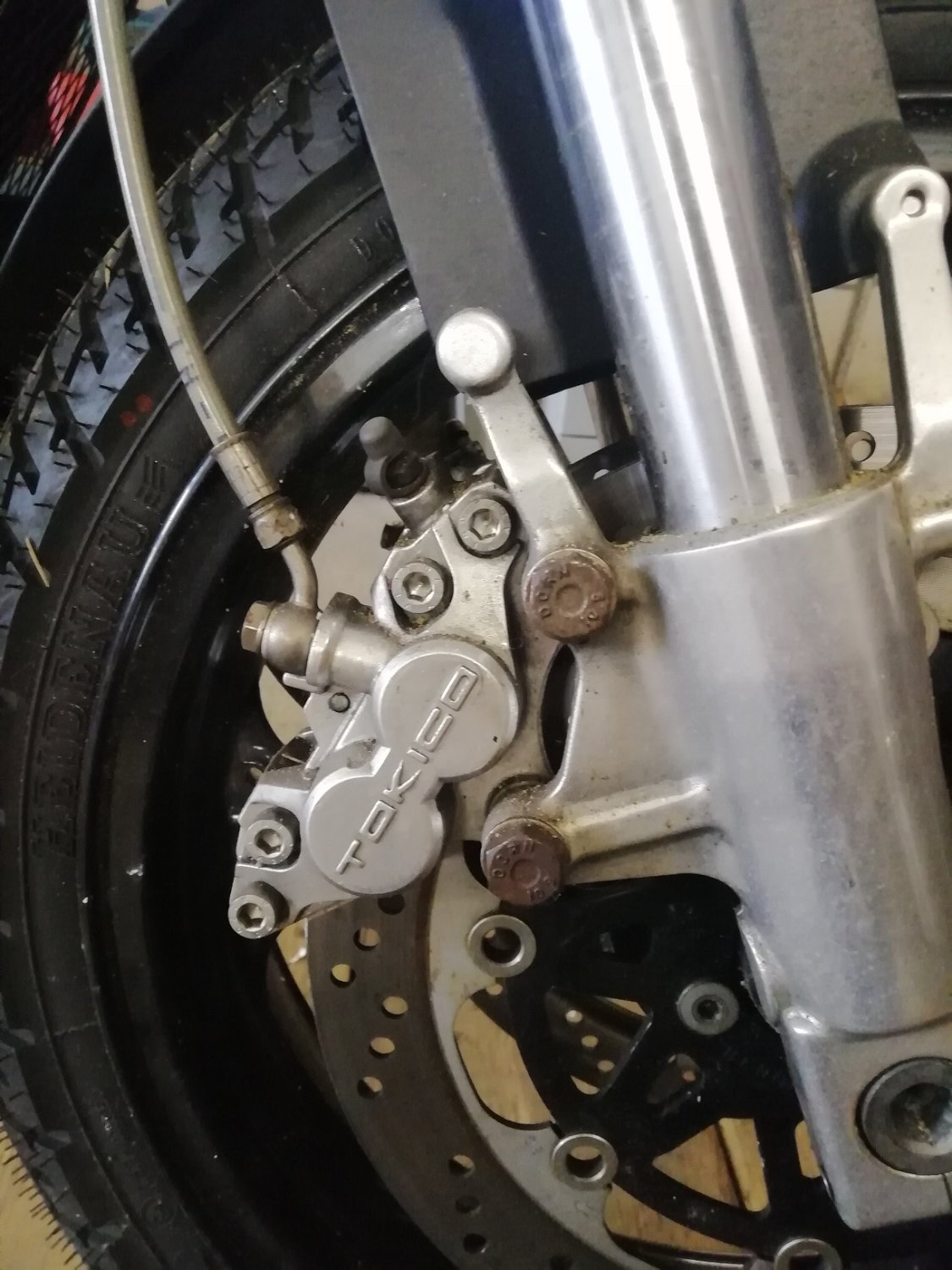

Was mir auch noch aufgefallen ist, dass der "Tokico" Schriftzug manchmal relativ kleine ist, und hin und wieder so wie bei mir fast über den gesamten Bremssattel geht.
Ich hab bisher aber noch nicht rausgefunden ob das Zufall ist oder wirklich was über den Typ bzw. Baujahr aussagt.

Sättel 400 und 750 sind unterschiedlich. 750 ist länger (und auch schwerer), entsprechend auch die Beläge unterschiedlich. 750 ist baugleich mit ZX6R 4-Kolben. 750 und 6R Sättel kann man auf der 400, mit deren Originalscheiben, fahren. Allerdings ist dann auch die Bremspumpe der 750 zu verwenden.
400 L wurde ab 91 gebaut, nur der Form halber. Repsätze gibt es, vielleicht ist es nur eine Frage der Suche? Wenn Kolbendurchmesser 400 und 750 wirklich identisch sein sollten, dann passt auch der Repsatz der 750 bei der 400.
P.S. die Halteschrauben des gezeigten Sattels sind fürchterlich anzuschauen und defi nicht Serie.

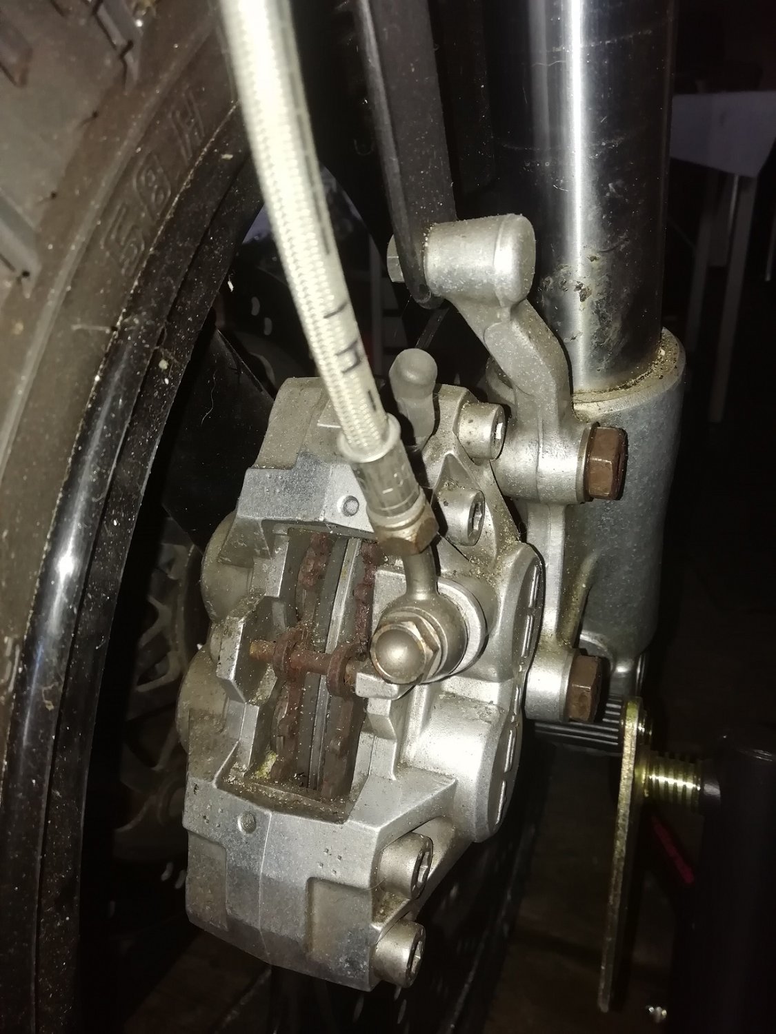

Hier ein Bild von meinen Belägen (und Nein, die werden so nicht gefahren, und auch für die unschönen Schrauben möchte ich mich entschuldigen - Titan wird es nicht, aber es wird schöner werden. Fange wie gesagt gerade erst an mit dem Projekt ;-))
Gruß Christian

Ok, hab es gerade gefunden.....sind für die 400er.
Die 750 sind 69,7 lang.
