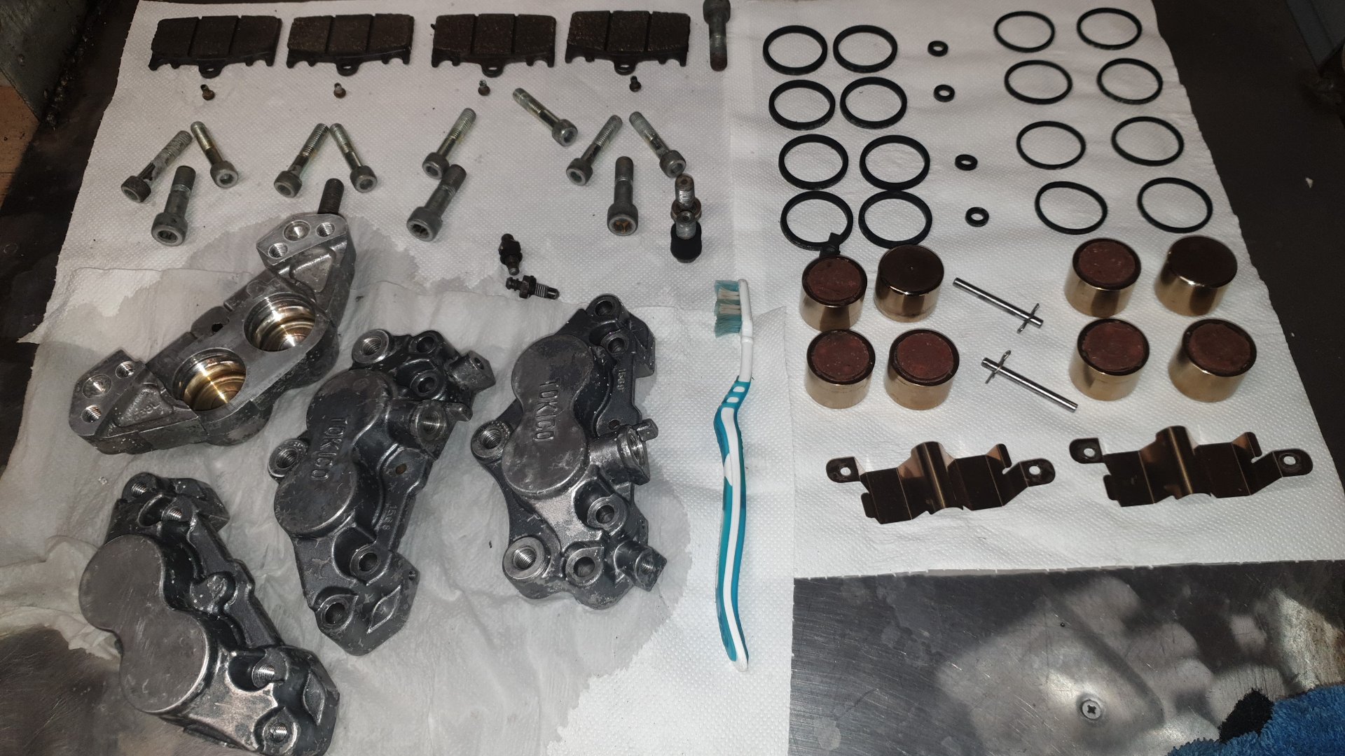

Moin zusammen,
da die letzte Probefahrt daran scheiterte, dass die Scheiben nicht frei drehten, habe ich dann mal heute die Sättel zerlegt. Schmodder und Gammel der wohl letzten zwei Dekaden drin. Ein Kolben ließ sich tatsächlich nur mit relativ großer Androhung von Gewalt herausoperieren...
Naja, dann wie gehabt alles zerlegt, geschliffen, gereinigt, ausgeblasen. Nun kommen ja neue Dichtungen rein und da habe ich mal die Frage, ob die mitgelieferte Paste (rosa-rot) dafür ok ist oder ob ich doch lieber auf die Tube ATE zurückgreifen soll. Habe damit bislang immer gearbeitet, aber wenn das Zeug schon einmal mitgeliefert wird, warum nicht?!
Irgendwelche Meinungen dazu?
Gruß Arne
Re: Bremssattel überholen
Ich hab bei mir die mitgelieferte genommen - seit 2 Jahren noch nix auffälliges bemerkt.
Hatte mir die gleiche Frage gestellt wie du und mir dann gedacht, das viele wohl die ATE gar nicht haben und auch die nehmen - probiert, ok, paßt bis jetzt.
Inkl einem Rennstreckeneinsatz sogar.
Beiträge: 3177
Ich habe damals die mitgelieferte Paste benutzt und konnte im Nachhinein nichts negatives feststellen.
Vollkommen ausreichend, was soll ATE-Fett besser können als das rosafarbene?!
Kannst auch Vaseline nehmen, Hauptsache es gleitet...

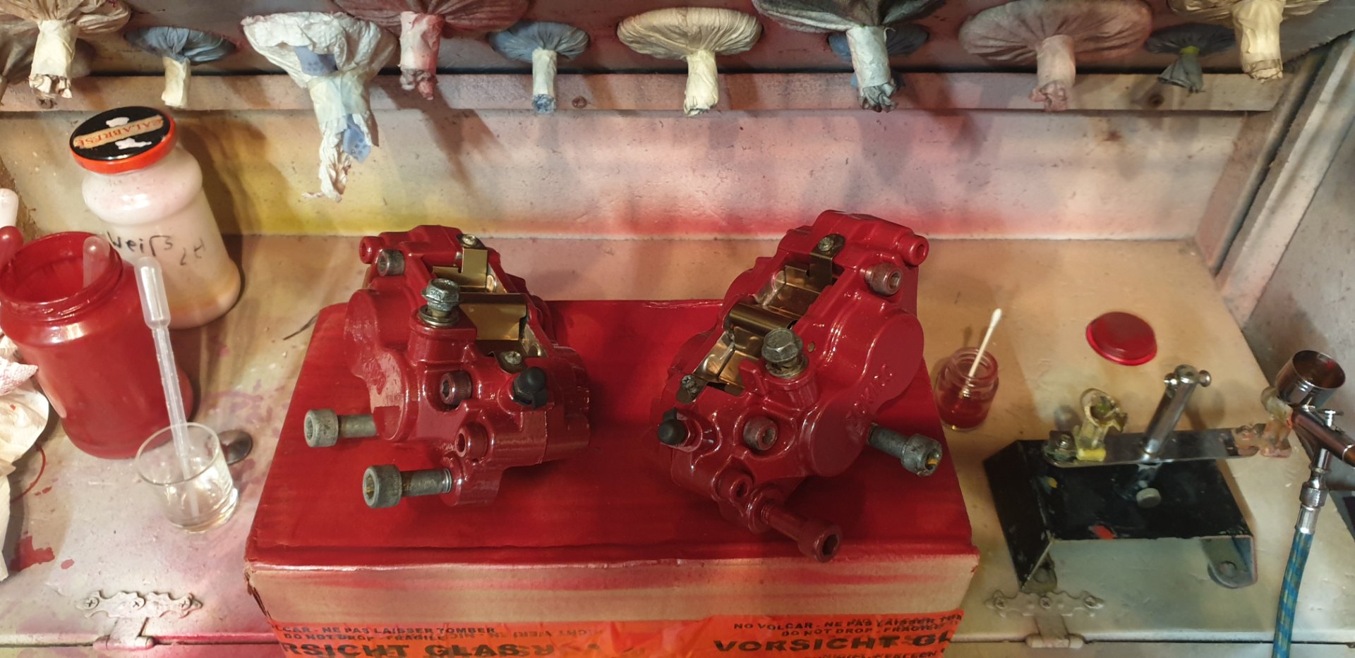

habe mich jetzt entschieden Die vorhandenen Bremssättel mit einem Rep Satz zu überarbeiten und in rot zu lackieren. Stahlflex könnte ich von einer 750L haben , aber ich weiss nicht was der Tüv sagt ohne Abe.also lass ich die erst mal Weg, um nicht zu viele Baustellen zu haben.Jetzt überleg ich ob ich nicht die Gummi Bremsschläuche incl. Bremsflüssigkeitsbehälter und Hebel einmal ins Ultraschallbad werfe, bevor neue Flüssigkeit rein kommt?

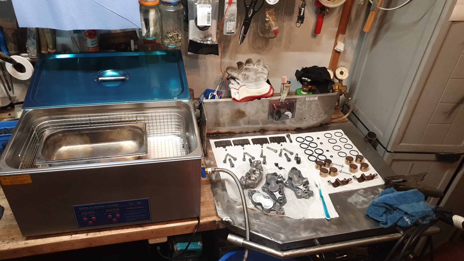

Hol dir einfach neue, und gut. Oder wie oft willst du da noch dran gehen?
Abgesehen davon, weißt du was 25+ Jahre alten Schläuchen passiert, wenn die im Ultraschall landen?
