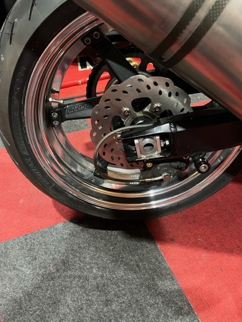

Moin Zusammen,
kennt einer eine passende Bremsscheibe in 220mm anstatt der serienmäßigen 230mm? für die 5 Lochbefestigung?
Ich habe hier eine ZX9E Schwinge, Phönix Rad mit 230mm Wave Scheibe, ZX7R Sattel und Halter - kann den Sattel nicht ansetzen, scheibe liegt im Sattel, liegt an der Position der Führung in der ZX9E Schwinge
Tschüss
Rüdiger

Hab die Abdrehen lassen. Paßt gut und kann zusammenbauen.
Jetzt steckt ein 6,25" Phönix Poserrad in der GPZ900R

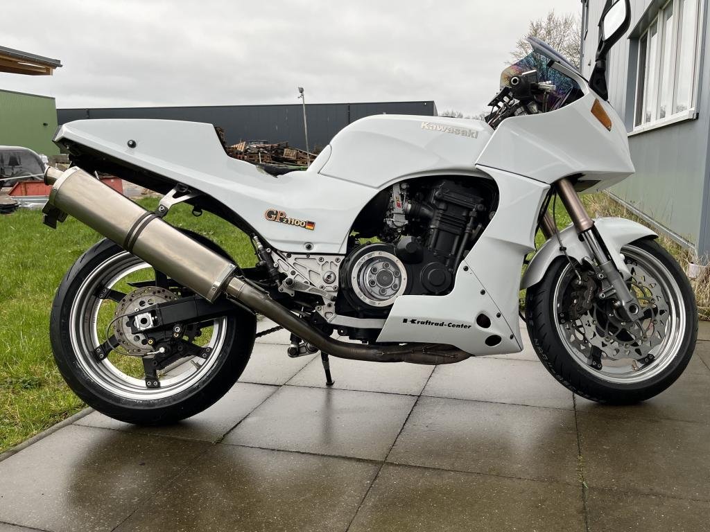

So, mal Fertig gemacht
Phönix 3,5x17 und 6,25x17

Beiträge: 3086
Re: bremsscheibe 220mm am Hinterrad
saubere arbeit !
:respekt:
Schöne Felgen - gut gelöst :thumpsup:

Nach etwas arbeiten im Ausland (Eigentlich immer) mal dazu gekommen die angefertigte Goldfren Scheibe einzubauen

Beiträge: 3086
sauber :thumpsup:
das design ist übrigens von den übergeilen "TK Dischi Freno" abgekupfert. bei diesen scheiben sind die bohrungen schräg zur scheibe und erzeugen dabei eine ovale kontur an der oberfläche.
https://hhrperformance.com/images/F220937034.png
