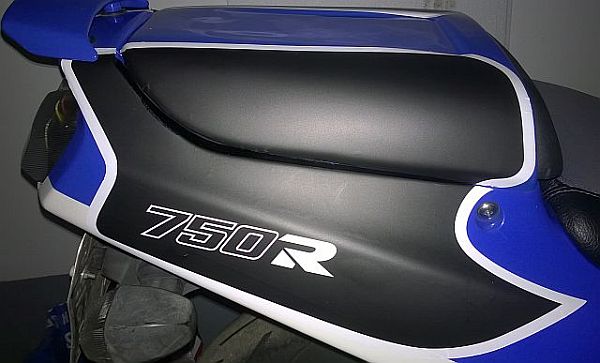

So habe mir heute 2h Zeit genommen um meine Aufkleber auf mein 2-Mann-Heck aufzubringen.
Im Großen und Ganzen bin ich mit dem Ergebnis recht zufrieden.
Auf der Fläche hat es 1A geklappt und ist optimal geworden.
Einzig in der Rundung oben an der Sitzbankabdenkung gab es einige kleine Falten und der
Schnitt zwischen Abdeckung und seitenteil war etwas "wackelig"... ging leider nicht besser.
@ Benny, danke für den Tip mit dem Heckspoiler. Der Abbau hat das Aufkleben um einige
einfacher gemacht.
Hier das hier ist das Ergebnis:
einfacher gemacht.
- Einzieger Makel - kleine Falten oben links an der Sitzabdeckung
- Heck02_kl.jpg (33.44 KiB) 77245 mal betrachtet
- Heck01_kl.jpg (36.41 KiB) 77245 mal betrachtet
- Heck03_kl.jpg (36.97 KiB) 77245 mal betrachtet

Des schaut mal richtig klasse aus - top!!!
Re: Heckaufkleber 750R (K)
Find ich leider nicht. Zum einen würden die Kanten mich tierisch stören, zum
anderen passt der Winkel der Aufkleber nicht zur Linie des weiß lackiertem
Teil des Hecks.
Teil des Hecks.

Sorry ich muß da leider zustimmen. Mich würden die kannten ziehmlich stören genau so wie der unsaubere schnitt. Ich klann mir vorstellen das es vom weiten gut ausschaut aber bei genauem betrachten würden sich bei mir die nackenhare sträuben. Sorry , ich selber mußte auch lernen und das ganze dann ein zweites mal probieren und nun ist es ein schickes ergebniss. Also vergiss die zwei stunden arbeit und machs nochmal. Du wirst es nicht bereuenvon howard » 05 Jul 2015 21:48
Teil des Hecks.
Ich wünsche dir viel erfolg und nicht vergessen Du mußt mit deiner arbeit in erster linie zufrieden sein.

evtl ist an den Kanten mit VORSICHTIGER Heißluft noch was zu retten... beim Carwrapping funzt das...

Hab die Bilder noch nicht in groß gesehen, nur Handydisplay.
Jetzt, wo das so angesprochen wurde muß ich leider recht geben.
Auf den ersten Blick fiel das auf kleinen Bildern gar nicht auf.
Vl kann man an den Kanten ja echt noch was retten

Wie schon gesagt wurde... würde auch mit Heißluftföhn versuchen die Kanten überzuziehen. Die Folie ist da eigentlich recht gut Hand zu haben und lässt sich auch etwas 3D verkleben.
Mit der geraden Linie ist es ziemlich Schwer, da J und K einfach unterschiede in der Form haben. Hab es damals auch nich so gerade hinbekommen. Mußte tricksen weil entweder stimmte die Hecklinie nicht oder ich war über der Schraube des seitlichen Verkleidungshalters.
Mittlerweile existiert der Aufkleber auf dem Candy-Limgreen Seitenteil(e) nicht mehr. Der schwarze Aufkleber hat in der heißen Sonne 2014 am Lago Maggiore dafür gesorgt, das der Lack darunter Blasen warf.
Dachte erst es wäre der Aufkleber... war aber leider der Lack darunter. Wasserbasislack. Meine Vermutung ist, das die Ablüftzeit von ca. 1-2 Wochen nicht genug war, ehe ich den Aufkleber angebracht hatte.
