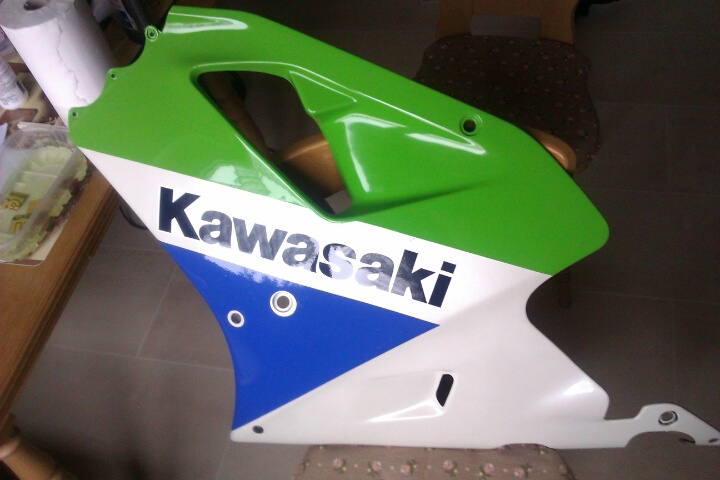

Ansonsten, wenn nur flächig Farbe drauf soll, also ohne viel Schwung oder sowas, dann mach das selbst. Das geht gut, wenn du etwas Gefühl dafür entwickelt hast.
Mit gutem Lack ist das heutzutage auch mit spraydosen möglich.
Dann aber am besten 2k Lack verwenden.
Da ist der Härter in der dose integriert und wird vor Gebrauch aktiviert.
Das grün ist selbst lackiert, mußte ich machen, weil ich paar lange Risse verschwinden lassen musste.
Schleifen, Füller, schleifen, Lack und dann wird das durchaus akzeptabel. Natürlich nicht profimäßig, aber fürs erste ok.
Das bekommst du bestimmt auch hin
