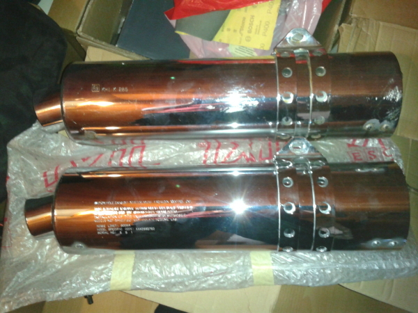

Jo da Asina ihre "K" ja ein Kanada-import ist, wundert mich der Original Endtopf von ihr, dieser ist von der Form identisch aber hier mal ein Bild der Aufschrift:
Jemand ne Ahnung was das ist, und ob der in "D" Legitim ist?
Montiert hatten wir ihn bisher noch nicht.
Der Originale vom D-Modell hat ja nur "KHI K285" drauf stehen, mehr nicht.
Hier Unterschied Original zu Kanada:

Andere Frage...
...findet sich der Wert des "Noise Limit" von 80 DBA in den Papieren wieder?
Das wäre eventuell ein Punkt für einen "Unkundigen" Ordnungshüter oder Abnahmemenschen, sich daran hochzuziehen. Könnte ich mir jedenfalls vorstellen.
Lauter wird dieser Topf sicherlich nicht sein, vermutlich ist er eh identisch mit der "Europa-Ausführung". Und Kawa steht ja auch drauf.
Kannst so aber natürlich auch die Englischkenntnisse der o. g. Herrschaften testen :wink:
Mal schauen was Tobi dazu zu sagen hat. Ich hätte jedenfalls keine Bedenken, so einen Topf auf dem eigenen Bike zu montieren.

Bei uns zählt die E-Nr.!
Keine E-Nr. = Problem!

Sprich der hat im Grunde genommen keine "E" Nummer wie ich das sehe?
Im Schein steht Standgeräusch 92db, Fahrgeräusch 81db (sonst keine weiteren Eintragungen über db)

Tobi bedeutet das, das der Endtopf dann unter Originalteil fällt trotz fehlender "E" Nummer?
Re: Unterschiede zwischen Importmodelle
Verfasst: 02 Jul 2014 9:42
von Klaus69
Nur wenn`s eben der originale der Deutschen Version ist. Denn dieser wurde im Rahmen der ABE homologiert.

Moment...
hat das Motorrad in diesem Zustand, also mit dem Roman auf dem Endtopf, eine deutsche Zulassung bekommen? Falls ja, würde ich mich mit der Aussage "ist dann trotzdem nicht zulässig", nicht abspeisen lassen.

Kann ich dir nicht beantworten, aber vermute Ja. Wir haben das Mopped von Slash abgekauft, der wiederrum hat sie von einem Händler gekauft. Was davor aber ist, weiß niemand. Slash hat sie, wenn ich mich nicht irre, aber mit diesem Endtopf so vom Händler. Von der vermutung her, tippe ich auf Ja, die hat so Zulassung bekommen. Was ebenso anders ist, ist eben die CDI, das ist keine K-Cdi und auch Slash hat da nix dran gemacht. Die Scheinwerfer sind Deutsche, haben eine Standlichfassung, aber das Standlicht ist nicht angeschlossen weils kein Kabel gibt. (müßte ich manuell ziehen, aber wie ich weiß ja keine Pflicht in D)

Ich hatte mal ne GSX550F von `nem GI gekauft der Sie aus Amiland mitgebracht hatte.
Um `ne Zulassung zu bekommen habe ich `ne Bestätigung von Suzuki Deutschland gebraucht daß das Mopped bis auf die Beleuchtung der Deutschen Variante entspricht.
Und dies ganz speziell mit Verweis auf das Abgasverhalten. Dann hatte ich nen Einklappzettel im Schein in dem alles detailliert eingetragen war.
Keine ABE heißt nicht Unmöglich sondern Einzelabnahme... Oder man hat Glück das der PI das nicht sieht / sehen will.
