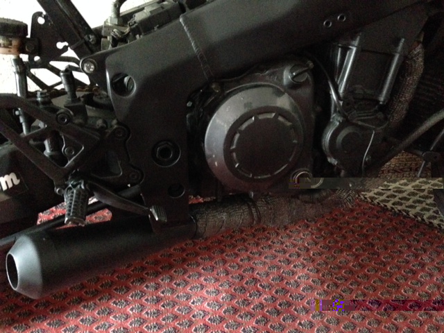

Habe direkt ein Problem mit dem Pott..
Der Verkäufer stellt sich krumm und Sendet mir den DB Killer nicht zu... Keine Ahnung was mit ihm los ist-.-
Man kann mit der Maschine nicht fahren so laut ist das^^ wie bekomme ich ein Killer her? Reicht dazu die e Nummer? Oder muss ein ganz neuer Pott ran?-.-

Was ich mit "interessant" meinte:
Das sieht für mich aus, als ob der Krümmer einfach abgeschnitten wurde und irgendein Topf, der als Kombination mit Zwischenschalldämpfer gedacht ist, drangefriemelt wurde.
Dass das beschissen laut ist, ist dementsprechend für mich keine Überraschung. Ich erwarte auch, dass die Kiste schlecht läuft.
Ich bezweifle außerdem, dass es selbst mit DBKiller halbwegs auf normalen Geräuschniveau ist, geschweige denn legal.
Falls das der Fall ist, wäre ein unverbastelter Krümmer mit entsprechendem Endtopf die wohl einfachste Problemlösung für alles auf einmal.

sehe das genauso wie Dennis !!
der auspuff(oder was das immer ist) hält keiner kontrolle stand,das ist mal ein 1A punktelieferant und wenn du noch probezeit hast, war es das für dich....

Also reicht eine e nummer nicht auf einem auspuff?
Re: Ein kompletter Neuling aus Hannover:)
Nein, die reicht nicht... die sagt lediglich, dass das Ding mal eine entsprechende Prüfung und Zulassung hatte. . . Das hilft nicht gegen verbasteln... Wenn der ESD zu laut ist, ist er zu laut...

Dann hoffe ich das der verkäufer mir den killer noch zusendet und dann habe ich gelesen das man auspüffe "stopfen" kann? Was ist damit gemeint..
Gibt wohl Modelle, die man mit "Auspuffwolle" leiser machen kann. Hängt aber von der Technik im Auspuff ab. Gibt Hersteller, die lösen Lautstärke mit Wolle, andere mit Kammersystemen... Ob das bei Deinem geht

1) Das Problem ist nicht, dass dein Topf keine ENummer hätte, sondern dass dein Topf WAHRSCHEINLICH nie für den Betrieb alleine gedacht war. Neuere Maschinen haben sehr kleine Endschalldämpfer, weil der "richtige" Schalltdämpfer versteckt, mitsamt Katalysator, unterm Motor sitzt.
Ich leite das allein davon ab, dass er eben die für diese Endschalldämpfer typische Größe hat.
Guck doch einfach mal, was das genau für eine ENummer ist und poste sie hier.
2) Der Krümmer sieht nach verstümmelten Originalkrümmer aus.
D.h. ein gutes Stück kürzer.
Du hast also wahrscheinlich auch keinen originalen Schalldämpferanschluss mehr dran, an den Zxr-Töpfe passen.
Die Zxr reagiert wie ziemlich jede Maschine, die auf Resonanzschalldämpfer abgestimmt wurde, mit ziemlich hoher Wahrscheinlichkeit schlecht auf verbasteln des Abgassystems.
Und für mich liegt es nahe, dass dein Abgastrakt sich wie ein nicht sehr langes Rohr mit sehr wenig Gegendruck und einem anderem Schwingverhalten als das Originale System verhält.
Du kannst ja einfach mal ein paar Bilder vom Anschluss des Endtopfes machen und die ENummer rausschreiben, dann kann man das etwas sicherer sagen.

So habe mal ein paar fotos gemacht und eben ne runde gefahren
habe jetzt auch herraus gefunden wo der pott her ist und habe gute nachrichten:)
hier ist das gute stück her und auch extra für die zxr!
http://www.speed-products.com/Speed-Pro ... mit-EG-ABE" onclick="window.open(this.href);return false;

Ach ja,läuft alles flüßig,guter durchzug.. bringt richtig spass
falls der verkäufer mit den db killer nicht zusendet,müsste ich den da ja hoffentlich nach bestellen können, oder senden die sowas net einzeln?

Das würde ich jetzt nicht als gute Nachricht bezeichnen
Re: Problem mit ESD und db- Eater
Gib den Hersteller mal in die Suche ein ... gibt reichlich Infos.
Wenn sie jedoch zugelassen ist, bei dir gut läuft und keine Probleme bereitet ist ja alles gut.
Das ist dann auch kein einzelner Topf, sondern ne Komplettanlage. Demensprechend auch kein verstümmelter Originalkrümmer.
War zumindest mir nicht bekannt, dass es ne Nachrüstanlage in der Länge gibt.

also mich hat das ganze jetzt ein wenig beruihgt:)
jetzt kann ich mir den killer noch bestellen und bald kann es los gehen:)

hab mit dem kollegen kawa ein paar mails getauscht.
er hat doch tatsächlich ne komplettanlage von speedproducts, und zwar diese hier....

Fahr sicherheitshalber bei Gelegenheit mal ein gleiches Modell mit einem vernünftigem Topf auf einem originalen Krümmer und vergleiche die Leistung. Kann mir nur schwer vorstellen dass dein Hobel annähernd volle Leistung mit dem Setup hat.
