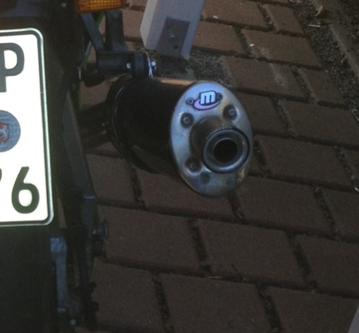

Sergio8812
Re: Leiser machen
Beitrag von Sergio8812 »
Hey wer kann mir sagen wie ich den dB Killer hier rauskriege ?? Im inneren ist eine kleine Schraube die ich schon gelöst hatte , jedoch hat der Killer sich nicht gerührt!. Greetz

Ist ev. nich mit nem kleinen schweisspunkt gesichert,der abgedremelt werden muss.
