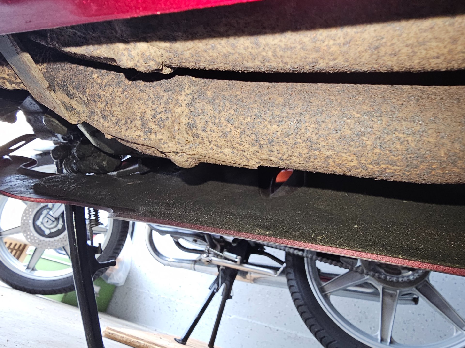

Hier zeige ich mal den Zustand
Die Krümmer direkt hinter den Zylindern sehen besser aus

.....gelochte Bremsscheibe an einer KS 80 ? :shock:

KS 50 watercooled tt.....ja das war Serie

Der Krümmer ist ok so, "Zustand dem Alter entsprechend"
Re: Krümmer rostig
Ich habe an meinen die Krümmer jeweils entfernt, und mit Drahtbürste schön sauber gemacht.
Dann mit Rostumwandler behandelt.
Mehr nicht. Und jetzt wo diese wieder regelmässig gepflegt oder gut stehen, passt das ziemlich gut.
