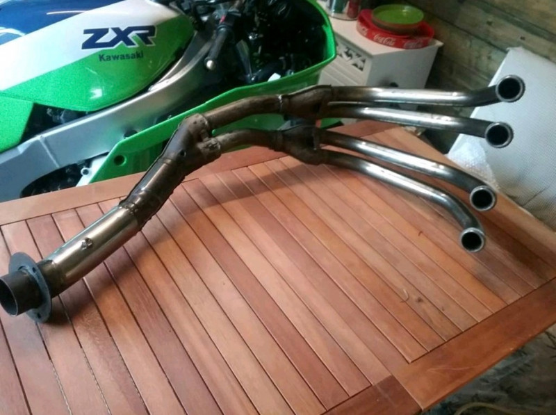

kann mir jemand sagen ob der im Bild gezeigte Edelstahl Krümmer von einer H2 an meine J passt?
Bin für jede hilfe dankbar. In den ganzen Krümmer Threads hab ich nichts dazu gefunden. In irgendeinem Froumsbeitrag steht das er passen sollte🤷‍♂️ den Beitrag find ich aber nicht mehr🙈

Dürfte nicht passen,
ab der J sind die zylinderabstände gleich mäßig.
Bis zur H2 haben die zwei inneren Zylinder einen größeren abstand zu einander.
Ich glaube bei der H ist der steuerkettenschacht mittig, ab J ist der auf der rechten seite

Super. Danke dir für die Info👍
Beiträge: 1654
Re: H2 Edelstahl Krümmer passend an meiner J?
J passt KLM und 9er B, kann sein das es noch mehr gibt die ich aktuell nicht weiss.
