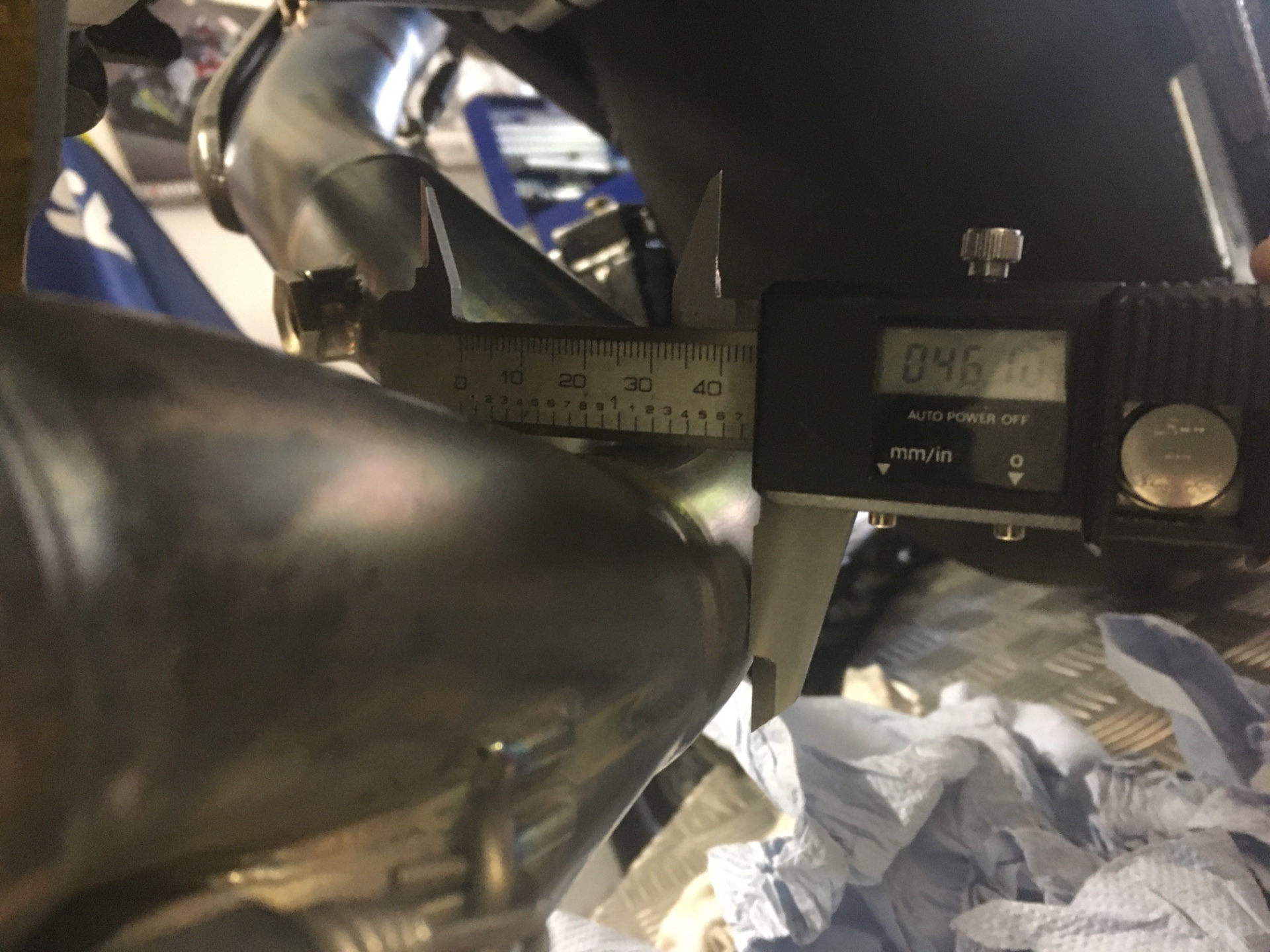

Beiträge: 3073
Re: 43 mm SlipOn zu klein?
So .. jetzt mal vom händy😁
Ich war heut Abend beim Spezi. Der hat eine
S1000RR mit echten 235 Ps und der Anlage der
HP4race . Und da hab ich nachgemessen
Man glaubt es kaum aber 46 außen
Beiträge: 3073
Die Leistung stimmt 👍 ganz sicher 😎
