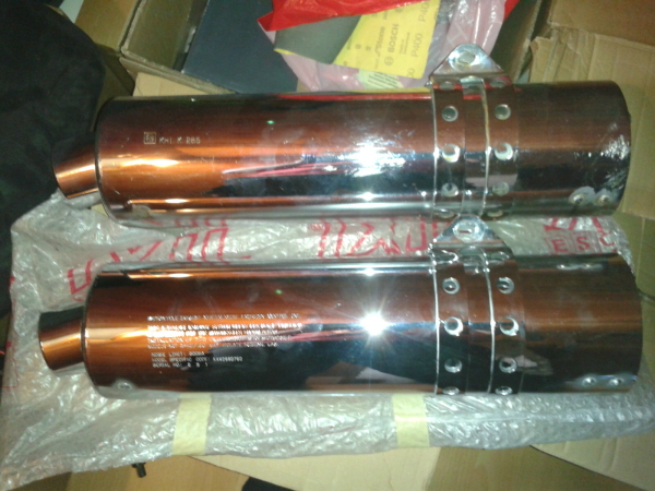

Jo da Asina ihre "K" ja ein Kanada-import ist, wundert mich der Original Endtopf von ihr, dieser ist von der Form identisch aber hier mal ein Bild der Aufschrift:
Jemand ne Ahnung was das ist, und ob der in "D" Legitim ist?
Montiert hatten wir ihn bisher noch nicht.
Der Originale vom D-Modell hat ja nur "KHI K285" drauf stehen, mehr nicht.
Hier Unterschied Original zu Kanada:

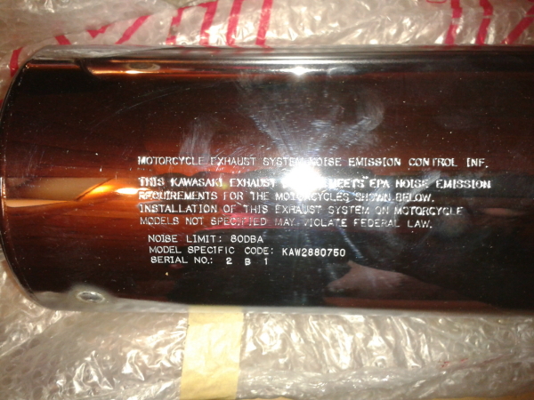

...findet sich der Wert des "Noise Limit" von 80 DBA in den Papieren wieder?
Das wäre eventuell ein Punkt für einen "Unkundigen" Ordnungshüter oder Abnahmemenschen, sich daran hochzuziehen. Könnte ich mir jedenfalls vorstellen.
Lauter wird dieser Topf sicherlich nicht sein, vermutlich ist er eh identisch mit der "Europa-Ausführung". Und Kawa steht ja auch drauf.
Kannst so aber natürlich auch die Englischkenntnisse der o. g. Herrschaften testen
Mal schauen was Tobi dazu zu sagen hat. Ich hätte jedenfalls keine Bedenken, so einen Topf auf dem eigenen Bike zu montieren.

Bei uns zählt die E-Nr.!
Keine E-Nr. = Problem!
Re: Unterschiede zwischen Importmodelle
Sprich der hat im Grunde genommen keine "E" Nummer wie ich das sehe?Tie hat geschrieben:Bei uns zählt die E-Nr.!
Im Schein steht Standgeräusch 92db, Fahrgeräusch 81db (sonst keine weiteren Eintragungen über db)

Du irrst!der den Berg erklomm hat geschrieben:Mmh tobi... War da nicht mal was von wegen aber für Fahrzeuge die nach StvO zugelassen sind und e- Nummer für Fahrzeuge die nach Eu-Recht zugelassen sind?
Oder irre ich da?
EG-Typ: Jedes Trum mit E-Nr. ist grundsätzlich straßenzulässig.
National bzw. Nach StVZO: Jeder Dreck muß in die Papiere oder ein Nachweiß erbracht werden.
Und es gibt offiziell nur entweder oder!

Ne H hat ne ABE, keine EG-Typ!

Tobi bedeutet das, das der Endtopf dann unter Originalteil fällt trotz fehlender "E" Nummer?

Nur wenn`s eben der originale der Deutschen Version ist. Denn dieser wurde im Rahmen der ABE homologiert.

Also kann man das Ding wegschmeißen... alter Verwalter... ich wollt einen davon dem Harm geben.
Einen Originalen möcht ich jedoch behalten für Rückumbau. Aber wenn der Originale Kanadadingens nich geht, ist es ja zum kotzen.
Also wird sie in dem Fall auch nie eine originale Ninja mehr werden.
Bei dem Modell stand mal Ninja aufm Tank und ZX7-R auf dem Heck. Ein Endtopf von nem "deutschen" Modell ist ja dann Blasphemie...
Aber gut das ich nachgefragt hab, bevor ich den montierte. Danke dir Tobi für die Erkenntniss.

hat das Motorrad in diesem Zustand, also mit dem Roman auf dem Endtopf, eine deutsche Zulassung bekommen? Falls ja, würde ich mich mit der Aussage "ist dann trotzdem nicht zulässig", nicht abspeisen lassen.

Kann ich dir nicht beantworten, aber vermute Ja. Wir haben das Mopped von Slash abgekauft, der wiederrum hat sie von einem Händler gekauft. Was davor aber ist, weiß niemand. Slash hat sie, wenn ich mich nicht irre, aber mit diesem Endtopf so vom Händler. Von der vermutung her, tippe ich auf Ja, die hat so Zulassung bekommen. Was ebenso anders ist, ist eben die CDI, das ist keine K-Cdi und auch Slash hat da nix dran gemacht. Die Scheinwerfer sind Deutsche, haben eine Standlichfassung, aber das Standlicht ist nicht angeschlossen weils kein Kabel gibt. (müßte ich manuell ziehen, aber wie ich weiß ja keine Pflicht in D)Terrini hat geschrieben:Moment...Benny hat geschrieben:Also kann man das Ding wegschmeißen... alter Verwalter... ich wollt einen davon dem Harm geben.![]()
Bei dem Modell stand mal Ninja aufm Tank und ZX7-R auf dem Heck. Ein Endtopf von nem "deutschen" Modell ist ja dann Blasphemie...![]()
Ich werd ihn zum SWE mitbringen. Und da ich ne Schwinge noch für Asina´s K brauch, kommen wir sicherlich ins Geschäft Harm.Harm hat geschrieben:Ich nehm ihn trotzdem und fahr auch damit.Benny hat geschrieben:Also kann man das Ding wegschmeißen... alter Verwalter... ich wollt einen davon dem Harm geben.
Werden wieder mit Hänger anreisen, diesesmal mit ihrer K im Gepäck
