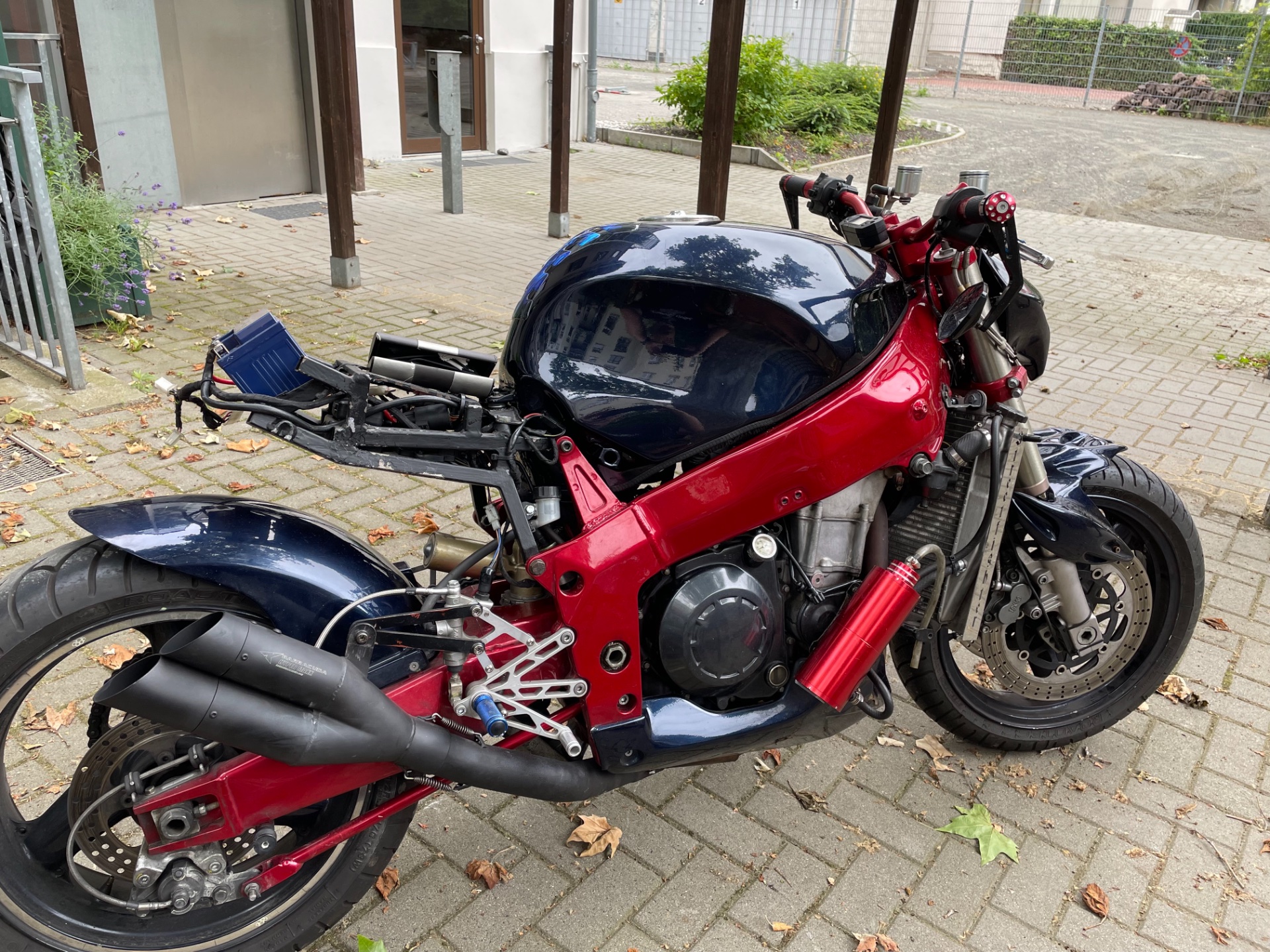

Hallo und guten Tag. Mein erster Post und gleich eine Frage zu einem Problem. Ich habe mir eine 93er L als Fighter -Umbau gekauft, natürlich mit Problemen. Nach dem Ultra-Schall reinigen der Vergaser lief die L sehr schlecht, sprang schlecht an, ging dauernd aus. Deswegen verkaufte sie der Vorbesitzer. Ich habe die Vergaser erneut demontiert, die Düsen heraus geschraubt und sämtliche Kanäle mit Druckluft ausgeblasen sowie die Düsen auf Verstopfung kontrolliert. Nach dem Zusammenbau springt sie super an, läuft stabil im Leerlauf und fährt ohne zu stottern. Kommt aber nicht auf Drehzahl, V-max nicht mehr als 120kmh (ungedrosselte Version) und es fehlt eindeutig Leistung.Okay, läuft zu fett dachte ich mir. Vergaser erneut demontiert, Leerlaufregelschraube (manche nennen die auch CO-Einstellschrauben) von 2 Umdrehungen auf die im WHB angegebenen 1 1/2 Umdrehungen korrigiert. Nur eine leichte Verbesserung, jetzt erreicht sie 130 kmh. Züge sind leichtgängig und korrekt verlegt, Drosselklappen öffnen auch ganz, Chokezug hat auch circa 2mm spiel und schließt ganz. Besonderheit: Der Benzinhahn wurde entfernt, Anschlüsse von Normal und Reserve wurden mit T-Stück zusammengeführt und gehen als gemeinsame Leitung zur Kraftstoffpumpe. Könnte da der Hase im Pfeffer liegen? Das sie deswegen zu viel Sprit bekommt und deswegen ab Übergang Leerlauf- Volllastbereich zu fett läuft? Hat einer noch andere Ideen, woran es liegen könnte? Ich bin für jede Hilfe dankbar.

Dieser hier ist verbaut, laut Vorbesitzer soll sie aber bis zur durch Ihn veranlassten Ultraschallreinigung des Vergasers mit voller Leistung gelaufen sein. Diese Aussage kann ich aber natürlich nicht prüfen.

https://www.barracudaexhaust.com/HYPER-MAXX-Series

Moin Windy-ZXR. Das mit dem Ram- Air ist nicht so extrem bei der ZXR, es ist ja nicht tot gelegt und die Öffnung im Rahmen bekommt, da ohne Verkleidung, auch reichlich Fahrtwind ab. Ich bin mittlerweile, wie gesagt, auch sehr sicher das es zu mageres Gemisch ist. Ich fahre die so nicht, nur nach dem ich etwas verändert/anders eingestellt habe zu Probezwecken. Ich möchte den Motor ja auch nicht ruinieren.
Ja, der Auspuff ist legal, auch sämtliche Umbauten stehen in den Papieren! Das Teil ist 100% legal auf den Straßen unterwegs. Inklusive "Manta"-Zulassung, bestehend aus mehreren Seiten.
Bin auch schon auf einer Probefahrt in eine Kontrolle geraten und die Herren vom Blau-Silbernen Trachtenverein haben mich, ziemlich enttäuscht, ohne Beanstandung davonfahren lassen...

Hätte jetzt nicht gedacht das dieser "Auspuff" ne ABE hat. Bei der L soll das Divenhafte bzgl. Auspuff auch nicht so ausgeprägt sein wie z.B bei ner H. Die laufen fast nur gut mit ori auspuff. Aber nen Tauschversuch bei Gelegenheit wäre es wert.
