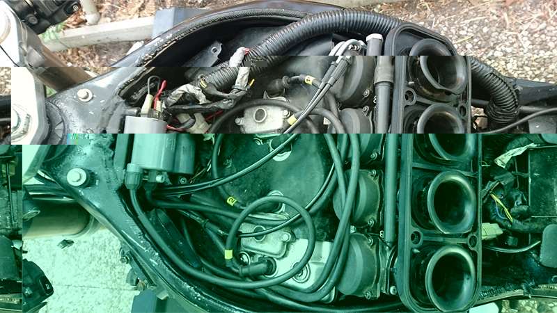

sls und sowas habe ich in meiner nicht drinnen
so schautdas bei mir aus, denke da kann man nicht mehr viel raus schmeißen
Walnussbaer
Beiträge: 875
Re: Motordrehzahl nicht unter 4.000 Umdrehungen
Beitrag von Walnussbaer »
Das scheint weg zu sein :lol:

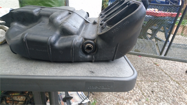

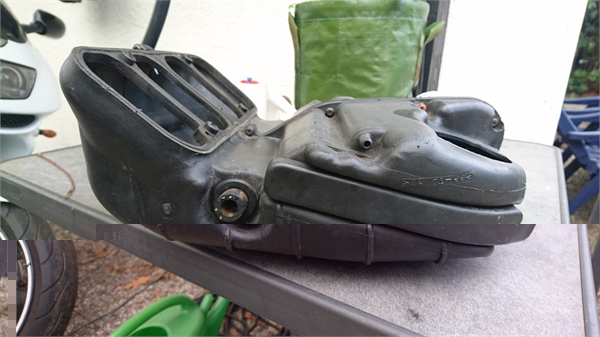

wo muss ich den Schlauch an der Airbox anschließen?
Der bietet sich an um den Schlauch kurz zu halten.
mr.white
Beitrag von mr.white »
Der Schlauch geht so durch; macht das dann Sinn?
mr.white hat geschrieben:Der Schlauch geht so durch; macht das dann Sinn?
Was immer Du meinst...
Er sollte schon ein wenig dicht mit der Airbox abschließen.

Walnussbaer
Beiträge: 875
Tie hat geschrieben:
Er meint, dass der Schlauch einmal durch die Airbox geht. Dadurch "spart" man sich die Blindstopfen.
Dann tendiere ich zu "FALSCH"!
Da das ursprüngliche SLS aus der Airbox mit Druck/Unterdruck versorgt wird, lag dieser damals auch an der Gaserkammerentlüftung an.
Ohne eine Erklärung angeben zu können: Ich hatte damals den Anschluß an der Airbox und ihren Innendruck verwendet (also kein durchgehender Schlauch) und es hat immer gut funktioniert.
