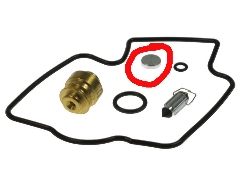

Hallo, ich bin der Börni, komme gerade aus der Garage und habe nach langer Standzeit der Jott das gleiche Problem mit versaufenden Zylindern. :mrgreen:
Nadelventile und Nadelstöcke sind bereits erneuert, trotzdem schließen die Ventile wohl nicht, weshalb der Sprit (bei dauerhaft angeschlossener Pumpe) langsam in die Zylinder sickert und diese versaufen.
Ein Teil aus dem Reparatursatz kann ich irgendwie nicht zuordnen....was mag das rot umrandete sein und wo finde ich es? :oops:
Re: Schwimmerkammer einstellen L, dringend Hilfe bitte!
Hallo Börni! Vielleicht möchtest Du dich nach so langer Abstinenz nochmal vorstellen?
Zu Deiner Frage gibt es 2 Möglichkeiten, aber keine wirst Du mögen.
Entweder Du wirst von einer Chinesisch-/Russischen Geheimdienstorganisation überwacht, dann findest Du 3x gar nicht heraus, wer Dir das Teil untergejubelt hat, oder der Repsatzlieferant hat Seherische Fähigkeiten und will Dir das Signal übermitteln, mal die Ventile nebst Shims zu checken.
Törchen 3 ist derzeit geschlossen, deswegen wähle nun...
Ehrlich gesagt,....................., keine Ahnung?
Die Frage haben wir uns neulich auch gestellt, als wir bei einem Kumpel seiner ZZR 1100 die Vergaser gemacht haben. Der Dichstsatz war nämlich der selbe.
Ist Deiner auch ein Saito vom Louis?
Ich kann mir nur vorstellen, dass es eine Art Blindstopfen für irgend eine Bohrung sein soll, den man bei der Vergaserreinigung u. U. entfernen kann / soll um irgend etwas zu Reinigen.
Aber wo der sein soll, das haben wir, zumindest auf die Schnelle, nicht herausgefunden.
