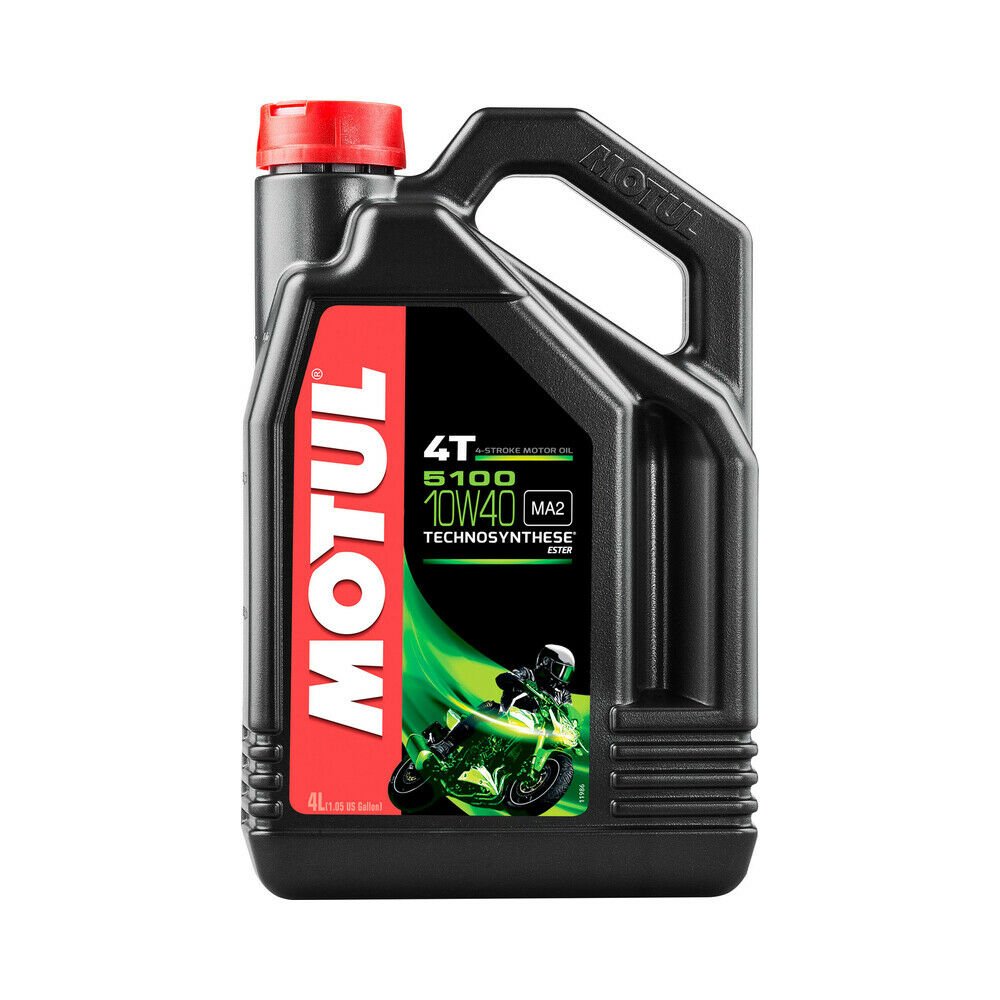

Re: motoröl
Beitrag von derMicha »
Ich hab mir jetzt das Öl für meine J geholt
Motul 5100 4Takt 10W40 104068 4L
Weil in der Beschreibung extra steht:
4-Takt-Motorradmotorenöl auf Basis Technosynthese® mit Ester-Technologie. Übertrifft die Anforderungen der Motorradhersteller wie: Suzuki, Kawasaki und Yamaha, welche die Viskosität SAE 10W-40 vorschreiben. Exzellente Scherstabilität schützt den Motor und das Getriebe und erlaubt weiches Schalten. JASO MA getestet, garantiert eine perfekte Funktion der NASSKUPPLUNG.
Re: motoröl
Und es riecht gut ;)
Re: motoröl
Wenn da steht JASO MA oder JASO MA1 ist das geprüft für Nasskupplungen, für Kupplungen mit weniger Reserve gibts JASO MA2. Verzicht auf bessere Eigenschaften (Synthetik) garantiert das nicht.
