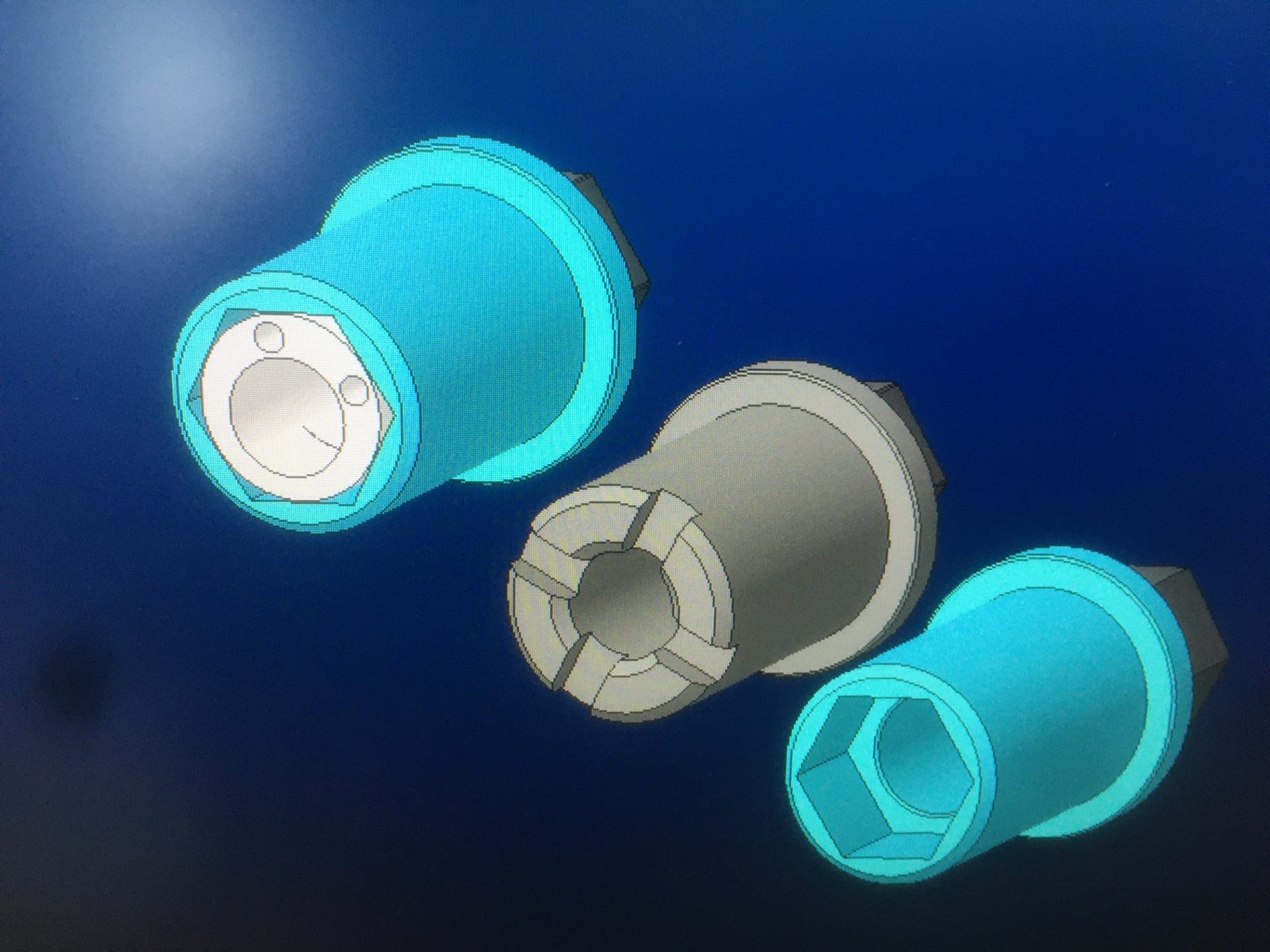

Beiträge: 3075
Re: 750J Umbau auf 900B Motor
ich hab gestern abend noch was gezeichnet war aber zu müde um es reinzustellen.
die blauen M22er hülsen sind das origialteil !
rechts: die 750er lösung (orig. hülse und M12er schraubenloch und mutter M12
mitte: unsere 3mm offset M10er Mutter schlüsselweite 17 eigenbau
oben: links meine neueste kreation.
originale M22er hülse = keine arbeit damit !
Mutter M10 schlüsselweite 17 eigenbau ( braucht man sowieso)
neu: exzenterhülse 1mm offset
vorteile: die original M22er hülse muß nicht gefertigt werden und kann, wie auch die kontermuttern, übernommen werden. der TÜV freut sich.
fürs eindrehen der hülse braucht man kein spezialwerkzeug .......einfach inbus wie serie
durch die exzenterhülse ist es möglich die M10er Mutter dickwandiger (offset 2 statt 3mm) zu gestalten, bei gleichem arbeitsaufwand.
nachteil: bitte um vorschläge
zur Frage mit der Mutter: derart großer Versatz bzw. die dann geringe Wanddicke erinnert mich halt schon stark an das, was man macht,
wenn man eine festgegammelte Mutter entfernen möchte - man feilt/flexxt/... die an einer Seite soweit ab, bis die dann beim
Versuch sie abzudrehen an ebendieser Stelle aufplatzt. und dann hält ganz schnell gar nichts mehr.
mein Gedanke war auch, dass es bei der reinen kraftschlüssigen Verbindung bleiben sollte -- also gänzlich ohne eine Scherbelastung.
oder in anderen Worten, wenn dort denn eine Scherbelastung auftrit, ist eh schon was schief gelaufen.
Original is ja dort m.w. auch ein gewisser Spielraum vorhanden (ich glaub, 12mm Schraube bei 12.5mm Loch, oder noch mehr),
also gehe ich auch davon aus, dass dort eben auf den reinen Kraftschluss gesetzt wird.
optimal orientierte exzentrische und minimal toleriert gebohrte Löcher sind da natürlich die optimale Variante, nur ist das halt
letztenendes eine Frage der Umsetzung.
Im Einzelnen also müsste man also dann vor Ort perfekt ankörnern, rechtwinklig und gerade durchbohren,
(idealerweise dann mit der passenden Reibahle auf's richtige Maß bringen), dabei hoffen, dass sich zwischen den Schritten
nichts verdreht oder verschoben hat etc, etc. Durchaus machbar, wenn man alles vor Ort selber macht,
und jederzeit alles kontrollieren und ggf. mit dem einen oder anderen Gerätchen anpassen könnte.
naja, es sei denn, macht dort größere Toleranzen, wo wir dann aber wieder bei der Frage wären,
wo denn da der Unterschied ggü. der anderen Variante wäre -- also auch reiner Kraftschluss,
ohne die Möglichkeit einer Scherbelastung.
irgendwie sowas.
zu den letzten Bildern: soweit ich das sehe, so hätte man bei diesem exzentrischen Einsatz im Grunde ja das gleiche (potenzielle)
Problem, dass man ja nicht 100%-ig wüsse wie groß der versatz ist. d.h. diesen müsste man ja dann eigentlilich auch
erst vor Ort ankörnern und bohren, damit's dann auch optimal passt.
Auf's reine Ausrechnen im Voraus würde ich mich da nicht verlassen wollen.
(es gibt ja z.B. Schwingen, wo es auf eine ähnliche Weise mit der Kettenspannung gelöst wird; dabei verändert sich jedoch auch
die Höhe der Hinterradachse. einfach son ding im Vorfeld extentrisch bohren und später passend hindrehen wird also wohl kaum optimal funktionieren)
des Weiteren, wie soll dieser Einsatz denn dort gehalten werden(?) (selbst wenn es alles zu 100% passt)
wie ich es sehe, wären wir da wieder bei der reinen kraftschlüssigen Verbindung, und wenn diese nicht mehr gegeben sein sollte,
könnte es ja direkt wieder durchdrehen; also auch da kein wirklicher Schutz bzw. kein Verlass darauf, dass man da notfalls
noch über Scherbelastung was "retten" könnte.

Beiträge: 3075
13 Apr 2023 10:44
absolut richtig und genau meine gedanken. um´s vorort bohren, zumindest körnen/markieren kommt man nicht rum.
die hülse liegt weder vorn noch hinten an und hat auch im durchmesser leicht spiel.. sie dient dazu den optimalen körnpunkt für das gewinde zu finden. marker zentrisch ins loch ( zur not mit klebeband auf den richtigen durchmesser 10.2mm bringen), hülse 360grad drehen und an der stelle wo am meisten restfleich fürs gewinde ist, körnen+bohren+gewinde.
somit liegt die schraube in der hülse und die im 12,xx loch = wenig spiel
die exzenterhülse minimiert das spiel unserer schraubverbingung. bei den aktuellen 1000ern wird die kettenspannung im rennsport auch erst nach dem ersten turn (nach motortausch) korrekt eingestellt, weil sich erst dann der motor richtig im rahmen nach hinten gezogen hat.

aso, ich dachte halt, man bohrt die Mutter(n) gleich mit dem max. "zufriedenstellendern" Versatz (damit dieser dann auch nicht mehr größer als gewollt werden kann),
und gleichzeitig macht man eine weitere "Mutter" mit dem gleichen Versatz, aber eben statt Gewinde mit dem zum Körner passend tolerierten Loch.
Als eine Art Führung dann. Körner könnte da einfach ein dazu passend gedrehtes Stück Stahl mit ner Spitze sein.
naja, letztenendes kommt alles aber eh vor allem darauf an, wie genau alles vor Ort ausgeführt wird.
-ich würde sagen, das wäre auch der größte Grund, warum mir solche Arbeiten nicht zusagen.
Beispiel:
Die ungebohrten Motordistanzen sind hergestellt, kommen per Post an, und werden am Ort angekörnert und durchgebohrt..
(u.U.) Dann passt es aber irgendwie nicht.. (Loch zu klein, groß, schief, an falscher Stelle...)
Die üblichen Fragen kommen dann - "Wer ist schuld?" und, vor allem, "was machen wir jetzt?"
Alternative: Anfang wie zuvor, jedoch werden die Distanzen nach dem Ankörnern wieder eingepackt und an den "Hersteller"
zum genauen Durchbohren zurückgeschickt (alleine der Aufwand schon) ... und dann passt es u.U. wieder nicht so richtig..
Wieder dieselben Fragen. Mehrere mögliche Ursachen dafür.
Deswegen bevorzuge ich auch, dass es dann gleich ne Zeichnung (mit Toleranzen) gibt, oder aber zumindest eine Art Carte Blanche.
Wobei es im letzteren Fall ja auch nicht unbedingt schön wäre, wenn man zwar alles richtig gemacht hat (bzw. es nach eigenem Ermessen machen durfte),
es aber beim Endnutzer trotzdem nicht richtig passt oder wie gewollt funktioniert.
Je mehr Variablen vorhanden sind, umso wahrscheinlicher, dass eben so ein Szenario eintritt.

Hallo zusammen. Wenn ich das richtig verstehe liegt das Problem im Moment daran, dass wir keinen Patienten haben, an welchem wir die Sache ausprobieren können ... oder? Die Toleranzen im Motorradbau, auch in den 90'ern, können ja nicht so klein oder gross gewesen sein, alls dass ein einmal korrekt vermasstes Befestigungsset dann nicht auch auf alle folgenden Umbauten passen würde. Will heissen, wenn wir ein passendes und bereits verbautes Set hätten, müsste dies für alle anderen auch passen. Mein momentanes Problem ist, dass ich zu weit von Parodius entfernt bin, um die Sache am lebenden Objekt zusammen mit ihm anzugehen. Das macht die Sache mit dem "Trial and Error", wie von SuperRider richtig beschrieben, ein wenig schwieriger, da uns für den Austausch nur der Postweg bleibt. Ebenso habe ich zwar den 900'er Motor, ich muss das Moped aber noch abholen und den Motor ausbauen. Das könnte noch ein paar Tage dauern. Sollte meine Annahme bezüglich Toleranzen korrekt sein, wäre die Frage ins Forum, ob jemand A) entweder die Masse bei seinem Umbau korrekt erfasst und behalten hat oder B) ein Befestigungssatz irgendwo rumfleucht, den man vermessen und für Windys Skizzen verwenden könnte?
