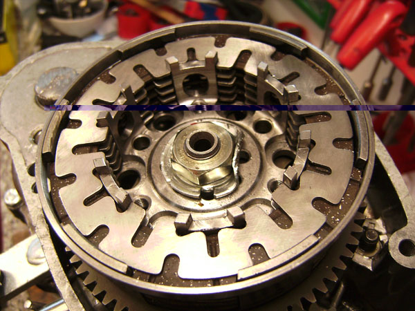

habe meine kupplung ausgebaut um die reibscheiben zu wechseln. nur zum spass habe ich mal die dicke der alten scheiben und die der neuen verglichen.
die sind genau gleich :oo: :oo: :oo:
kann man das so nicht messen???
hat das schonmal jemand versucht??
Ich habe keine Lust!!!!!!!

habe 7x 2,3mm scheiben drin.
sind alle gekörnt (also original)
nicht fleckig und nicht verfärbt (auf der kontaktfläche) die spitzen sind leicht bräunlich bei 1-2 leicht bläulich
mach natürlich auch gerne mal nen wheelie oder nen burn out deswegen der verdacht das sie "verbrannt" sind
will auch nicht an den reibscheiben sparen (das ist mir egal) habe ja die neuen eh schon hier liegen.
geht mir grundsätzlich um die sache.

@ Charles: das ist immer interessant mit den verstärkten Federn und die Meinungen dazu. ich frage mich da immer wieder warum. Miene Kiste hatte 34 000 auf der Uhr und die Kupplung rutschte bei 8 000 U/min. Ok damals war ich nitch nicht so fitt optisch sah für mich die alten Lamellen ok aus, Reibscheiben auch nicht blau. Habe die verstärkten federn verbaut, und seit dem ruhe die Kiste ist aktuell bei 126 000 km. da ist jetzt für mich die frage wenn ich alle 30t die original federn tauschen muss ob ich mit den verstärkten da nicht besser dran bin.
Das Problem mit den Simemringen bzw dem ein wirst du glaube ich immer haben egal ob die Serien oder verstärkten federn, die original kawa sind genauso alt wie die Mopeds die liegen nur so lange da auf Lager.
Die Druckstange ok habe meine bei ca 118 000 gewechselt weil sie zu kurz war
@ Hans: kontrolliere mal die Länge der Druckstange, irgend wo hier gibt es hier was dazu Mann kann die gegen einen Edelstahlstab tauschen, habe ich jetzt drin klappt super.
Falls du dir mal die mühe machen willst einfach die federn gegen die verstärkten tauschen und gugen ob das rutschen weg ist. die ebc habe ich jetzt 90 000 drin keine Probleme mit.
im übrigen schön wieder was von dir zu lesen
Beiträge: 3084
Re: "kupplungsreibscheibenverschleiss"
@hans
achte beim einbau auf die richtige seite der stahlscheiben. diese haben fertigungsbedingt eine scharfe und eine abgerundete seite.
die abgerundete muß so eingebaut werden, dass sie das öffnen der kupplung begünstigt. heißt - nach aussen zeigend
..........den weg zurück zeigen ihr dann schon die federn :lol:
tip: eine beilagscheibe unter den federn ist übrigens ein einfaches mittel den federn etwas mehr vorspannung zu geben :wink:
Danke euch Jungs!
@Windy:
Klingt absolut nachvollziebar und logisch mit den Stahlscheiben und der abgerundeten Kante! Danke für den Tip, da wäre ich selber wohl nicht drauf gekommen :prost:
