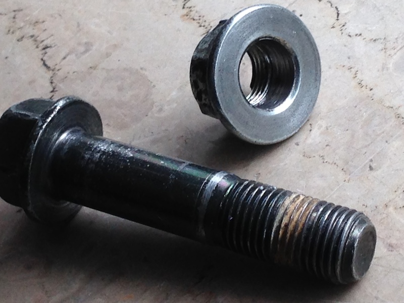

halloo :)
so gestern war ich mal bisschen schrauben am mopped dabei hab ich auch das federbein ausgebaut und da fiel mir bei der schraube (oben) auf das die mutter so gut wie keine gewinde hat... ich fands nicht normal würde es auch gerne gegen eine neue tauschen ich füg mal ein foto im anhang ein damit ihr es auch mal sieht..
so meine fragen:
ist es normal das da so wenig gewinde ist ?
wo könnte ich eine neue schraube inkl mutter bekommen?

Re: Stoßdämpferschraube
1. nein.
2. ueberall wos Schrauben gibt.
Wobei ich persönlich aber schauen würde, das ich wenigstens eine mit ner 8.8er Güte da rein mach.
Beitrag von nokede »
whua ging das schnell :))
danke Harm :)
so wie ich es mir gedacht habe
danke Veiderer,
das ist dann bestimmt die stärke vom material oder?

veiderer hat geschrieben:Wobei ich persönlich aber schauen würde, das ich wenigstens eine mit ner 8.8er Güte da rein mach.
Prinzipiell nicht unbedingt falsch.
An der Stelle ist es aber ziemlich latte.
Zugbelastung nahe null.
Da wirkt nur Scherkraft...und die sollte bei dem dicken Bolzen vernachlaessigbar sein.
Da kannst nen Panzer dranhaengen...
Nachtrag: 8.8 ist eine Bezeichnung fuer die Festigkeit der Schraube, also die Guete des Materials.
Ich wuerd nun nicht unbedingt nen Alubolzen verwenden, aber jede Stahlschraube scheint mir ausreichend geeignet.
Beitrag von Börni »
Harm hat geschrieben: Zugbelastung nahe null.
So verhält es sich.
@nokede
Und deine Mudda ist mal defi da, wo sie nicht hingehört...nämlich im Arsch. Du kannst dir auch eine komplett neue Paarung beim Freundlichen holen oder hier mal herum fragen, die Teile sind öfter mal übrig. Ich habe allerdings meine letzten bereits weggegeben.
Hrhr....
dann mach schon mal nen Termin beim Banker Deines Vertrauens.
Wennst die Preise fuer die Schrauben bei Kawa hoerst, kriegst feuchtblanke Augen, versprochen.
Ich hab garatniert noch welche rumliegen, die koenntest haben....aber ich weiss ganz genau, dass ich das vergesse und viel zu schlampig bin.
Miss das Ding (sollte 12mm sein) und kauf Dir einfach ne Stahlschraube mit Mutter.
Feingewinde muss an der Stelle ueberhaupt nicht sein.
So wie Harm geschrieben hat würd ich es auch machen.
Ne Stahlschraube, normales Gewinde und vl. ne selbstsichernde Mutti drauf und gut ist.
Und wegen der Scherkräfte - stimmt.
Da passiert da unten so schnell nix.
Und sicherer, als die Schraube mit DER Mutter ist es allemal und anscheindend wurde so auch rumgefahren.
Passende Schraube mit Mutti gekauft, rein damit und Spaß haben
